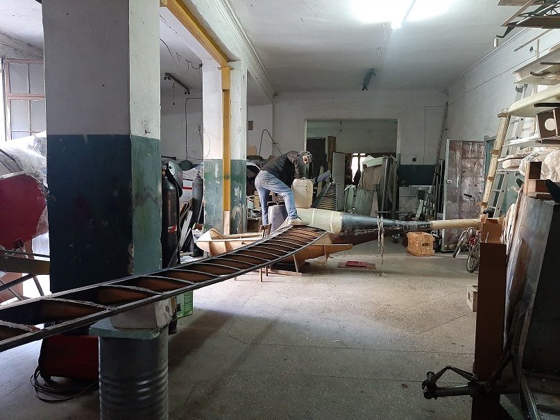

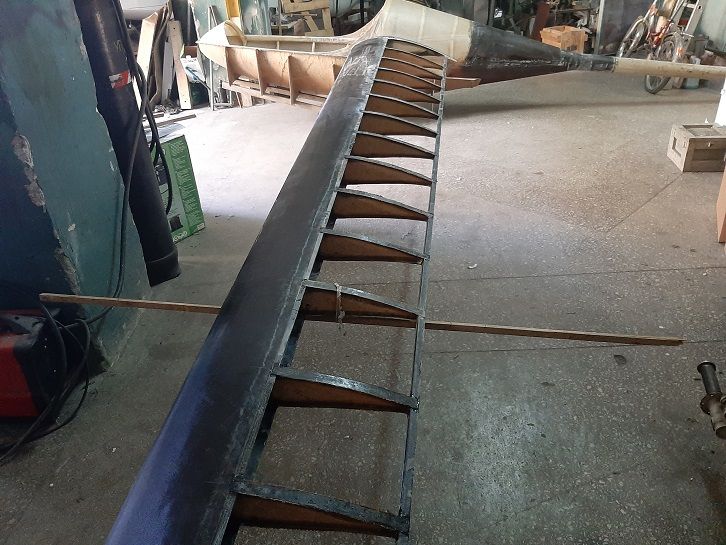

Алексей, стенка переменная, но на концах сделана заведомо толще с учетом ударов по земле и таких ступенчатых статиспытаний. Но когда дошел до испытания коревых сечений с перегрузкой 5, на 4 метрах надо давить по 250 кгс. Побоялся, что такой сосредоточенной нагрузки тонкая полка, стенка и нервюра не выдержат. Поэтому ограничились нагрузив чашку сиденья бадьями и канистрами с водой, грузами и Саней общим весом 326 кгс. К хвосту привязали 20 кг груз, который приподняло. По поперечной силе в этих сечениях перегрузка получилась около 8. По изгибу в корне только 2,5. Обшивка сверху между носками нервюр потеряла устойчивость по диагонали, т.е. работала и на кручение. Потом, когда все будет готово к облету сделаем еще испытания кверху пузом, нагружая крыло бадейками с водой.
Да, проверил углы установки сечений по концам, в середине и в корне, а также крутку, привязывая снизу рейку и замеряя высоту от пола до меток на базе 1 м. Хотя все клеилось на глаз разница по концам получилась 2 мм, т.е 0,002 или 0,12 градуса. В середине 10 мм, т.е. 0,6 гр. в корне 30 мм, т.е. 1,8 гр. Крутка левой минус 1,2 гр., правой - 3. После статиспытаний  все осталось примерно то же.

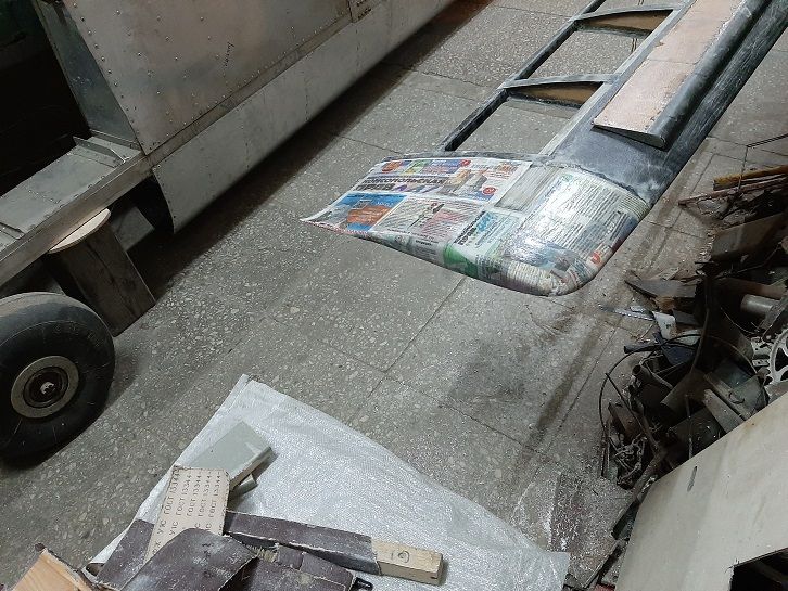

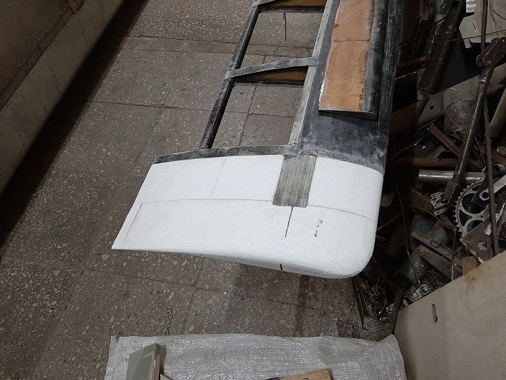

Налепил законцовки по 200 мм, размах стал около 14 м, хотел понты-винглеты сделать, но надо к ним законцовки длиннее и мудрее. Вояджер облетел землю без них, думаю и я оторвусь от нее без них. Пока вялые загнул конец вверх, об землю не отломаются. Газетой на ПВА покрыл, чтобы крепче-жестче стали для покрытия стеклотканью, меньше впитают смолы, да, и чтобы сторожа ночью пьяно-сонные по пути в сортир коленками не обломали. Напротив конца элерона впереди надо поставить тяжелое колесико-п/флаттерный груз в обтекателе, а в хвосте обтекателя спрятать груз элерона. Дмитрий Константинович, гигант авиационной мысли, такое давно предложил на нашей амфибии, спрятать грузы элеронов в поплавки.
Можно просто промазать эпоксидной смолой с микросферой, предварительно немного перфорировать или насечки сделать.
Алексей, микросфера еще с советских времен где-то завалялась, но так проще и интереснее.

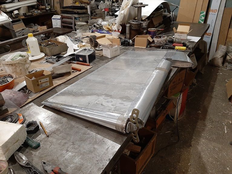

Опять наступил на те же грабли. При клепке/клейке трапециевидного РП на плите подкладывать под заднюю кромку вверху, чтобы не получился перекрученный. Особо не заметно, но на Зеленом из-за этого тащило в сторону, пришлось отгибной лопух прикручивать.

Правильно, что сдедал РП потяжелее, из металла, 1930 гр.
