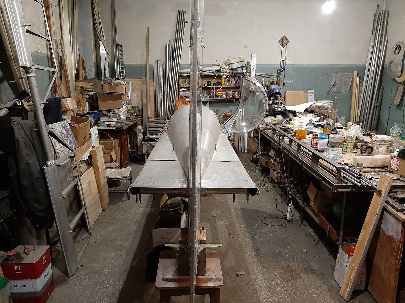

Алексей и коллеги, спасибо за сострадание моим мукам и участие в проекте. Бесспорно, все из трехслоек да еще с углем будет жесткой пушинкой. Обклеивать углем по стеклопластику нерационально, он большую часть возьмет на себя, а с/п будет болваном с небольшим участием в работе и балластом.
Расчалки на крайний случай. Под 50-60 гр. к потоку дадут поменьше сопротивление, проволока вместо тросика лучше будет, но свистеть на всю округу (шум обтекания - признак большого сопротивления). Если будет запас до 115, оклею еще хлипкие места рогожкой, Т-10 или сеточкой под 45.
Вижу, что галиматья получается, но бросать на полпути не хочется.

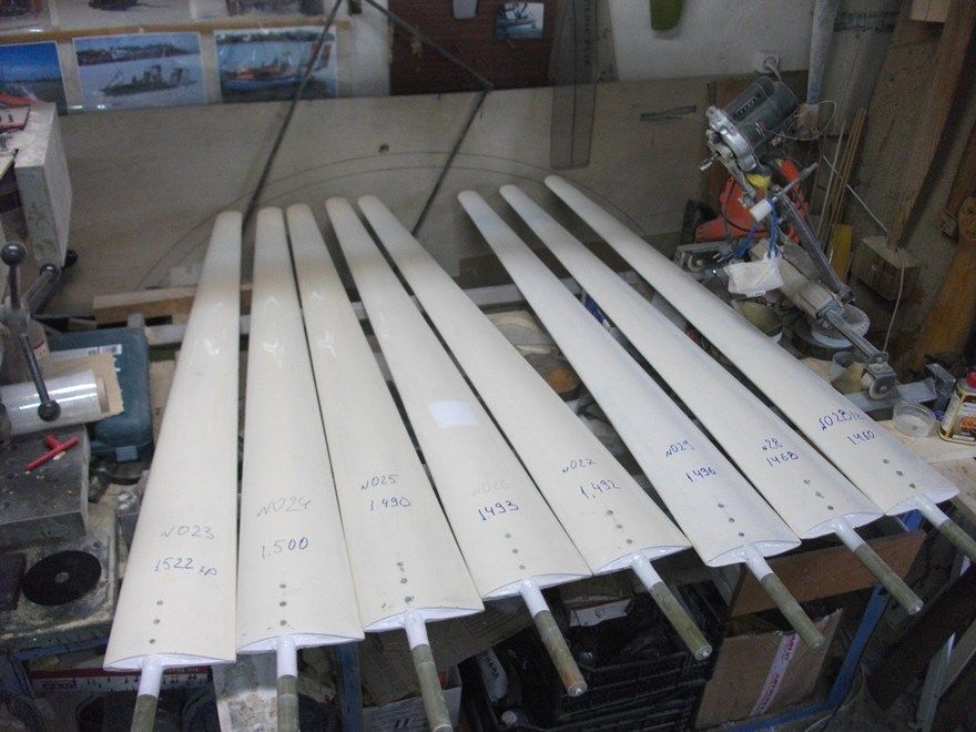

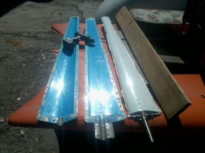

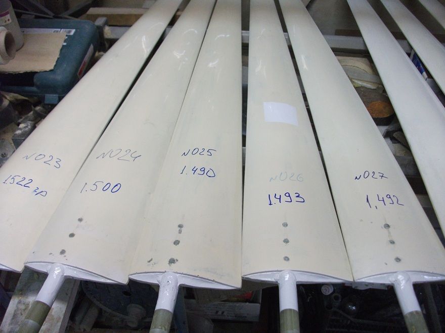

Я тут изделий небольших наделал ( 35 лопастей ветрогенераторам 1,4 м ) Так именно ЭД-20 +ДЭГ-1 с Эталом 45  😱
Так это они у меня непропитанные ?? или некачественно пропитанные ? первые уже  😱болше года как крутятся на ветру ....что то мне, как то беспокойно стало .
Насколько ЭТО может быть плохо ? Прочность ? Долговечность ? На глаз -вроди все пропиталось хорошо  :-?Тем более я планировал первую серию запустить ( штук 50 )
Именно Этал 45 потребовался ,так как  процесс укладки сборки, до стягивания матриц 3-4 часа у меня .

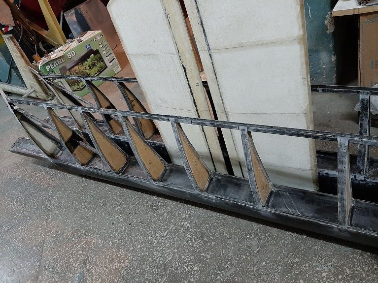

Пока в зимнем творческом кризисе-отдыхе, на коротышке Я-3 сделал откидную створку фонаря , поставил вчерне внутренние подкосы в консоли планерка. Да порядок немного навожу, чтобы продолжить в тепле.

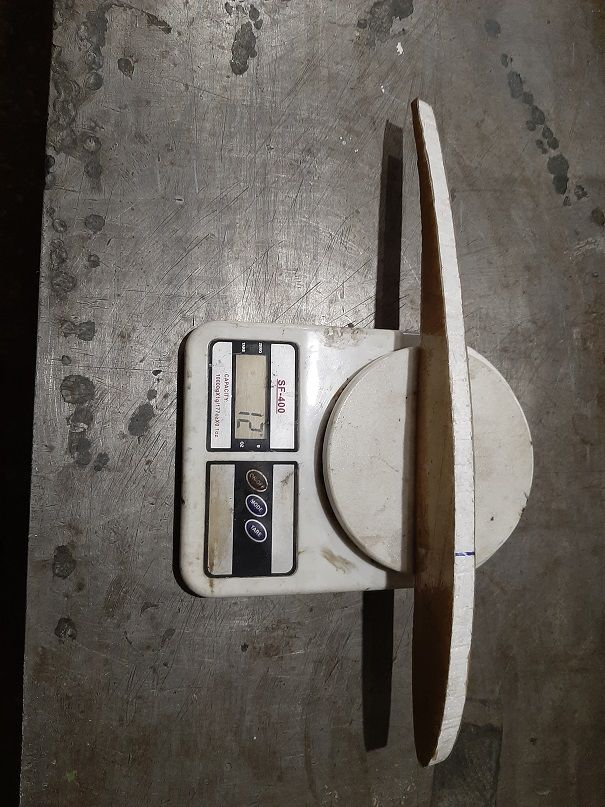

Нервюрки из самого дерьмового пенопласта, оклеенные сбоков 0,1 мм сеточкой получаются очень легкие. После вклейки в крыло с полками из одного слоя Т-10 получаются жесткие и прочные.
