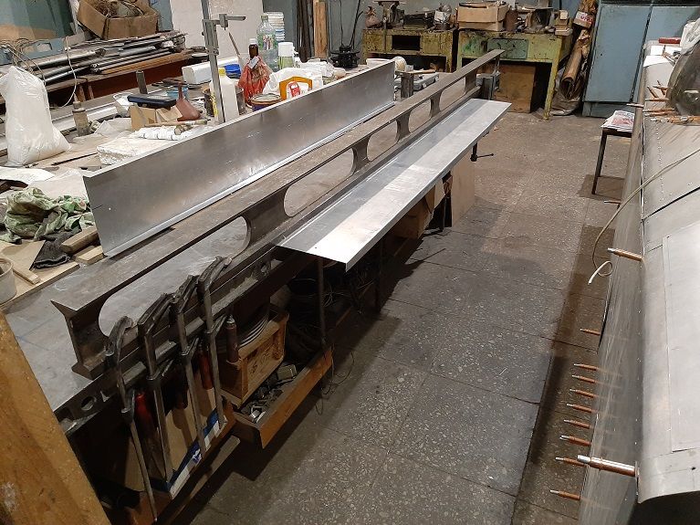

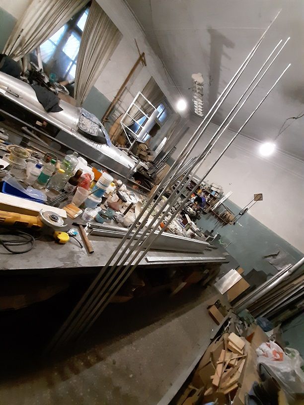

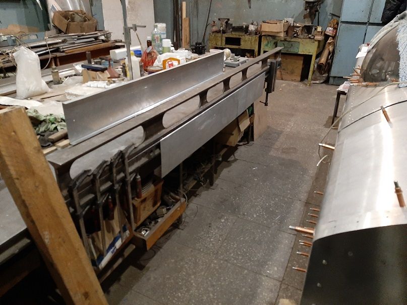

Творческий кризис неожиданно закончился. Нашел в хламе интересные обрезки 6х45х2500мм полос Д16Т, сходящих на нет. Воспаленное воображение сразу определило им место - пояса лонжеронов консолей Я-3. В центроплане такие же, по две, но прямые. Стыковка, как всегда болтами.

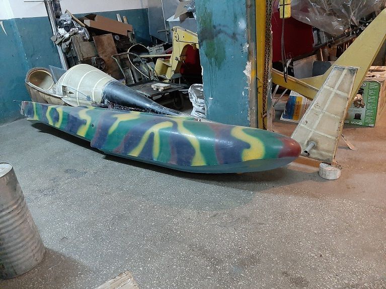

Но их еще есть. Вспомнил, что в темноте споткнулся о поплавки из 1мм фанеры весом 22 кг. Дальше можно не писать.
И в "стране дураков" закипела работа...

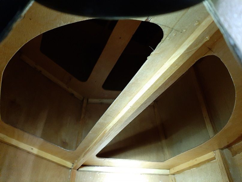

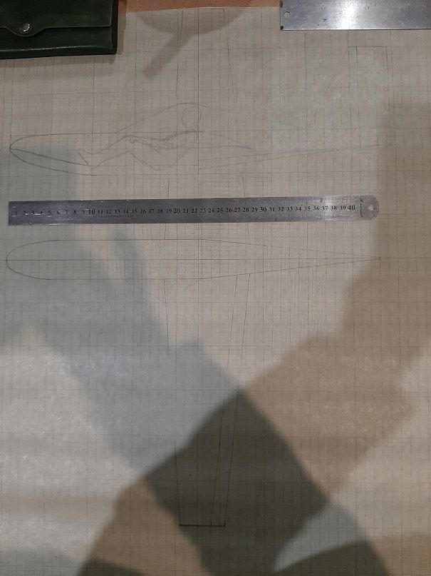

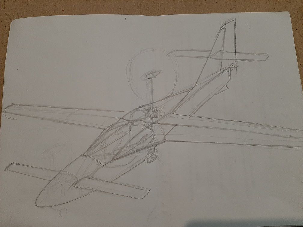

Из поплавков можно сделать  мотопланерчики-амфибии 115 с РМЗ-250. лучше, конечно с 3V сил по 20 и весом 5, но стоют заразы... Слава, змей, не дает вырезать дыры, чтобы ...опу попробовать засунуть внутрь, локти в наплывы, голову под небольшой колпак. ПГО, наверное, из-за центровки и положения редана. ГО-триммер-компенсатор пикирующего от винта на киль.

Да, творческий зуд покоя не даёт 🙂
Мотор в фюзеляж и ремённая передача на винт?
А крыло как то непонятно нарисовано, как биплан будто!
Амфибийчики отменяются. Заглянул унутрь, если вырежу под ...опу, жесткость потеряется. Все, больше нового ничего, доделываем, что есть, делим сокровища и разбегаемся.

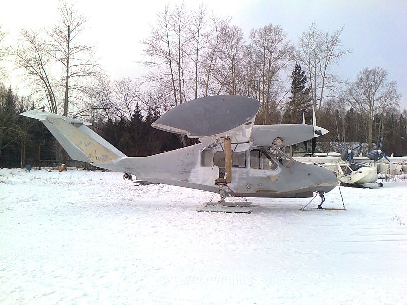

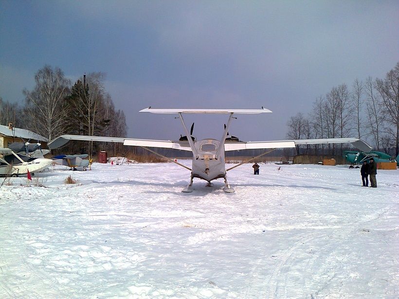

А на аэродроме вашем, я фото видео, тоже помещение есть небольшое ?
Два поплавка: катамаран из обтекаемых труб, скамейка, лучше вдоль, Субара ЕА-71, крыло от Чибиса с законцовками, почти 12 м. Опять понесло. Все, хватит, Только 115 (планерок, Кузнечик), летать и летать.
Нашел видео, давно было. https://youtu.be/6JYywEwEKFk
https://youtu.be/bQzZTgvkiMw

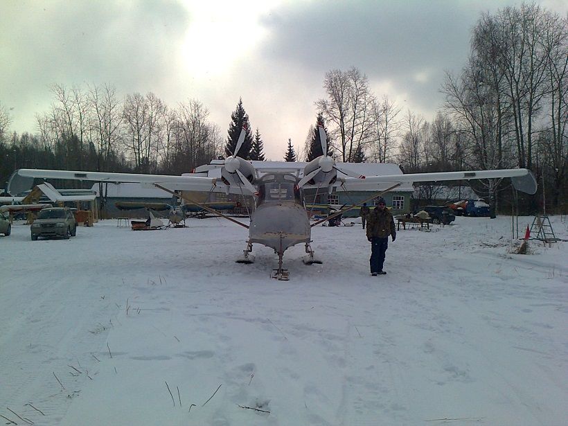

Летал на лыжах, колесах, с воды, 6 поднял - не почуял, правда с бензином по 20 л на движок. Шасси с нос, полностью убираются в ниши и закрываются створками. Размах 14. Пустой 1500, макс. 2300. Кабина 1550*4000 вроде, в одном месте можно встать в полный рост. Два ЕЖика 2л турбо с форсажем (отключение ограничителя давления наддува) по 200 сил, винты 2 м, гидроавтоматы MTV-9. Скорость мала из-за интерференции мотогондол с фюзеляжем - близко, жрут по 40 л. Не доведен. Стоит.
А фото поближе можете сделать ?
