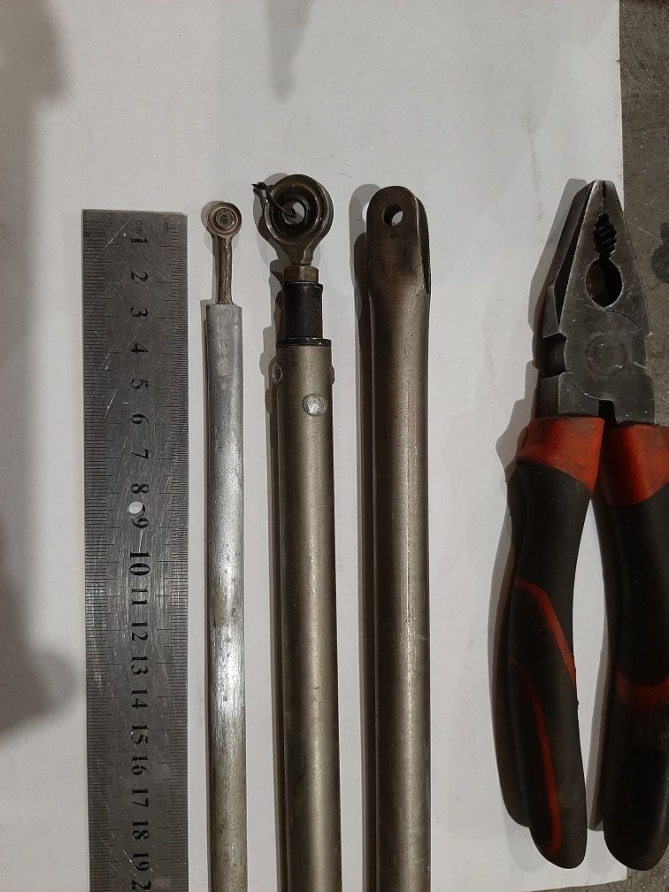

Нашел в хламе интересные титановые рычажки с ШС3, ну очень маленькие. Разогнул для пробы пару, крепежные части перековал в квадрат, впрессовал в трубку 10*1. Закреплю заклепкой и буду давить-рвать. Если расчетные нагрузки с элеронов-закрылков планерка выдержит, буду ставить. Каждый грамм важен. Для сравнения на фото тяги элеронов двухместной Мухи с ШС6 из титановых трубок 18*1 длиной 1800. Устойчивость обеспечивалась поддержкой посередине в месте выхода из фюзеляжа в виде тканевой юбки из плотной герметичной ткани.
Нерегулируемую часть титановой тяги сделал просто, разрезав и разогнув ее в две проушины. Легче и проще чем точить, фрезеровать и вклепывать наконечник. Прочность выше расчетной нагрузки и со стороны ручки и со стороны элерона. На Орлане выдержали крутильно-элеронный флаттер. При аварии Мухи тяги оторвали узлы от элеронов улетевших вперед консолей.

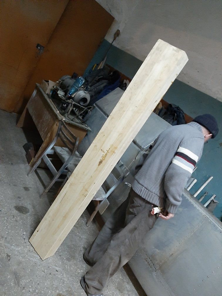

Саня склеил заготовочку 2000х200х120 на винт. Посмотрю, как деревяшка с Я-1 с М-332 (оказалась тяжелой) покажет себя на Я-2 с М-337, тогда начну ваять новый.
Жизнь еле теплится. Грешники рыщут сокровища, гоню и запираюсь от них и напасти.
Может собачку какую прикормить, чтобы голос подавала? Бродячие есть наверно в округе.
Хороший брусочек. А вверху синева в древесине или замаралось?

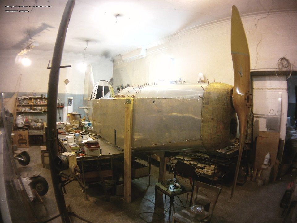

Сам, как собака уже. Замаралась. % 70-80 срежется. А сучки и другие дефекты в моноблочном не помеха, все покроется несколькими слоями с/ткани. Вы втулку деревянного винта Мораван на 160-сильный ВМ-6-3 видели со сквозным центральным огромным и 8-ю 10-ти мм отверстиями, которые так расположены, что режут почти все волокна древесины, смотреть страшно. Что тонны ЦБ силы держит? И ничего, ни один за всю историю не разорвало.
Не пойму, как эту тянул ВМ-3-6? Боюсь для М-337 будет тяжел. "Пешком", когда все будет нормально. Куда, пока не решили. Погазуем, порулим, побегаем. Как бы чучелами не остались. Планерок и Кузнечик - до 115, на них надежда.
КВА, сегодня гонял на стенде М337 с таким же винтом от Z 326. Мотор после переборки, увеличена ст. сжатия, Аи-95. Выкрутил только 1800 об./мин. нагнетатель вкл. , прирост оборотов до середины (примерно) дачи РУД, потом как в стену упирается, но дует будь здоров), замеры по тяге не делал.
Тяжелый винт наверно и после переборки детали не притерлись скорее всего, раскрутится это паровоз ещё тот.
