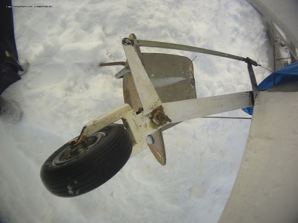

как ведет аппарат при разбеге? заднее колесо фиксируете?
Сразу поднимает хвост, левую ногу - от увода вправо из за косого обдува ВО. Управляется РП. Заднее колесо тросами и тягой жестко связано с педалями. Ноги ставлю на Г-обр. подвесные педали - троса натягиваются. Троса 2мм напрямую без тендеров на качалку РП, от нее тяга 16х1мм - на поворотный рычаг вилки хв.кол. Зажал ногами - фиксация, ослабил - самоориетация. Так сделано на двухместном Зеленом весом 830, амфибии Спрус весом больше тонны. Радиус поворота только большой получается. Пружинки не люблю. Тормозов нет. Хв.кол. круглый год. Вечером выложу фото.
Фото:
