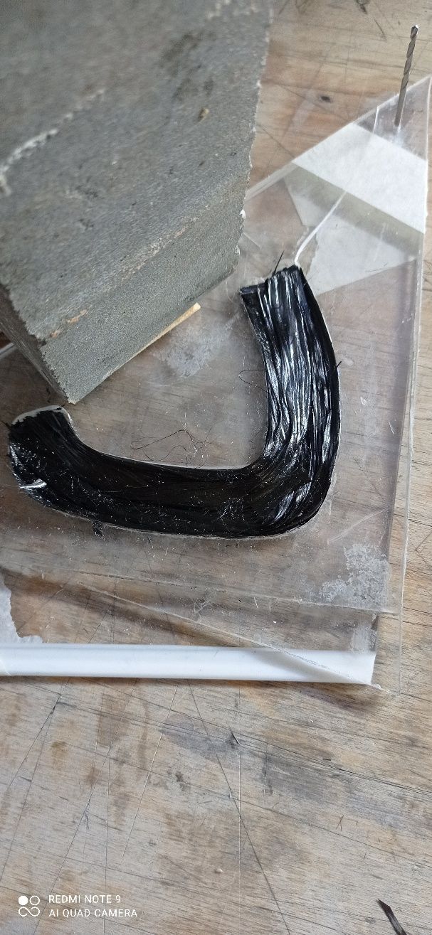

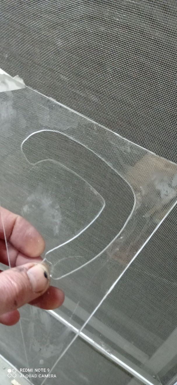

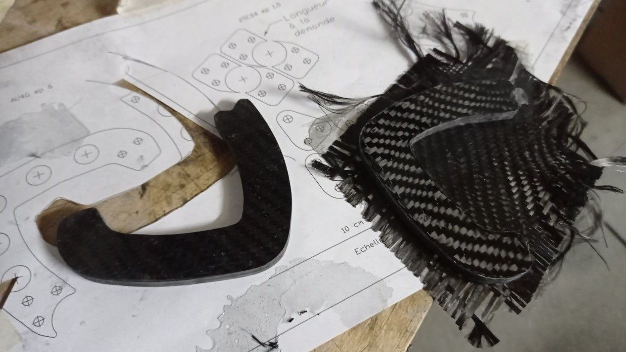

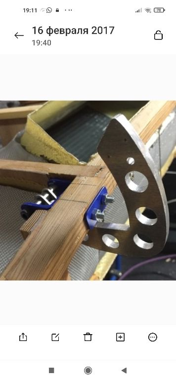

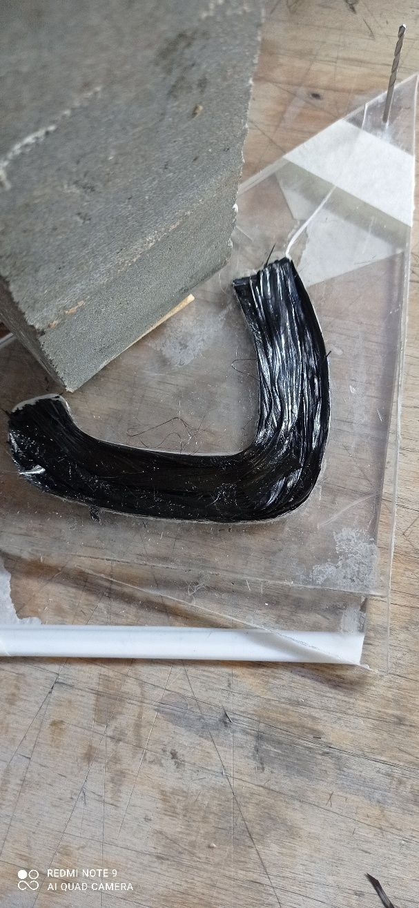

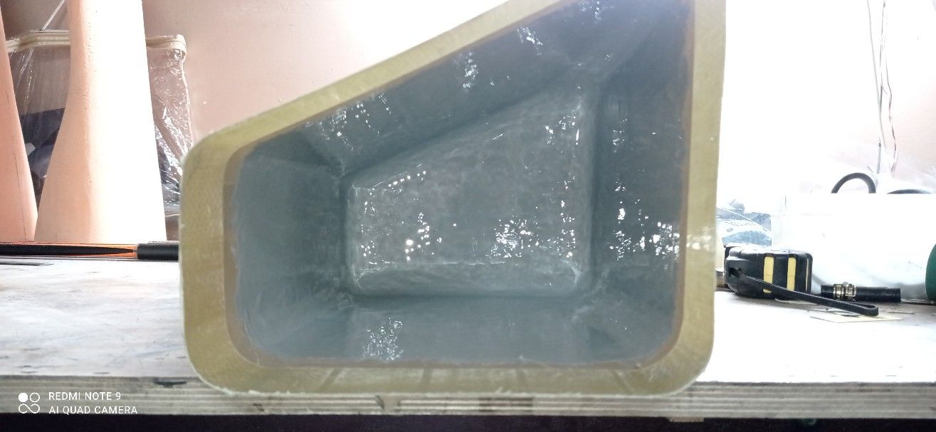

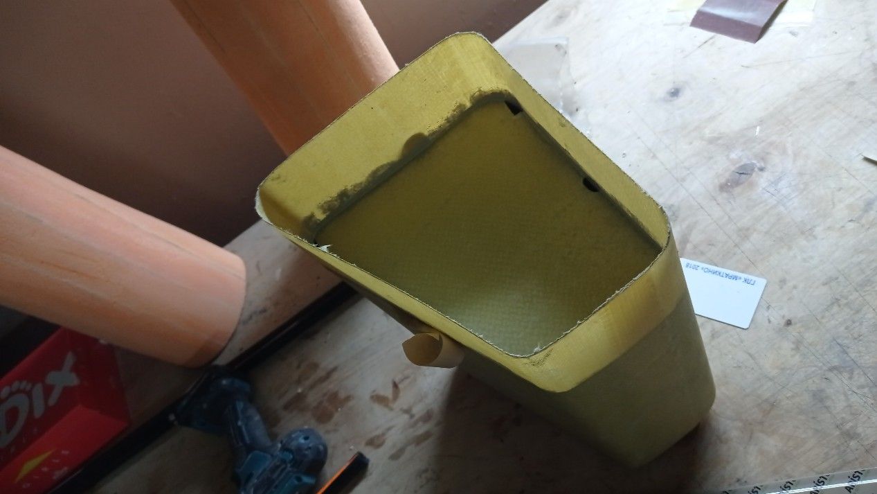

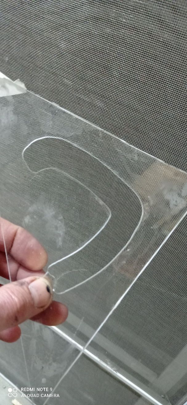

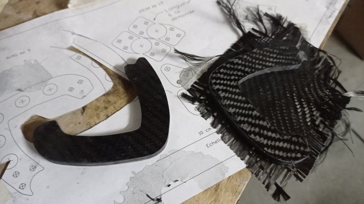

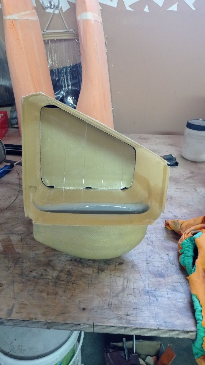

Спасибо, в следующий раз позвоню. На самом деле сделать кронштейны получилось довольно быстро (вместе с формой за пол дня). А бонусом они получились легче прочнее и жёстче дюралевых 😊
Андрей, на фото в оргстекле чёрная масса это волокно с эпоксидкой уложено ?Не нашел дюраля нужной толщины, и сделал такие, кронштейны фонаря

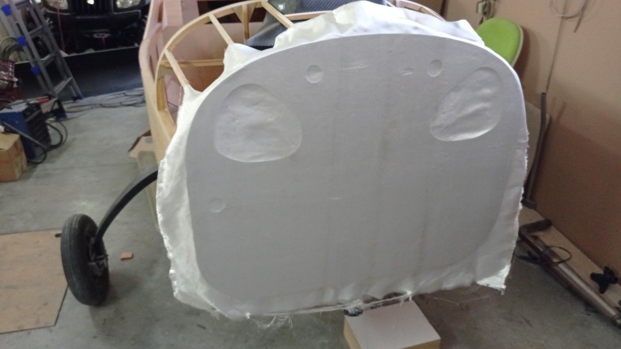

Согласен. Это бабочка, не надо на нее вешать бомбы.... На скутер тоже не ставят подушки безопасности, хотя на автомобиле они есть...@Andrey7205

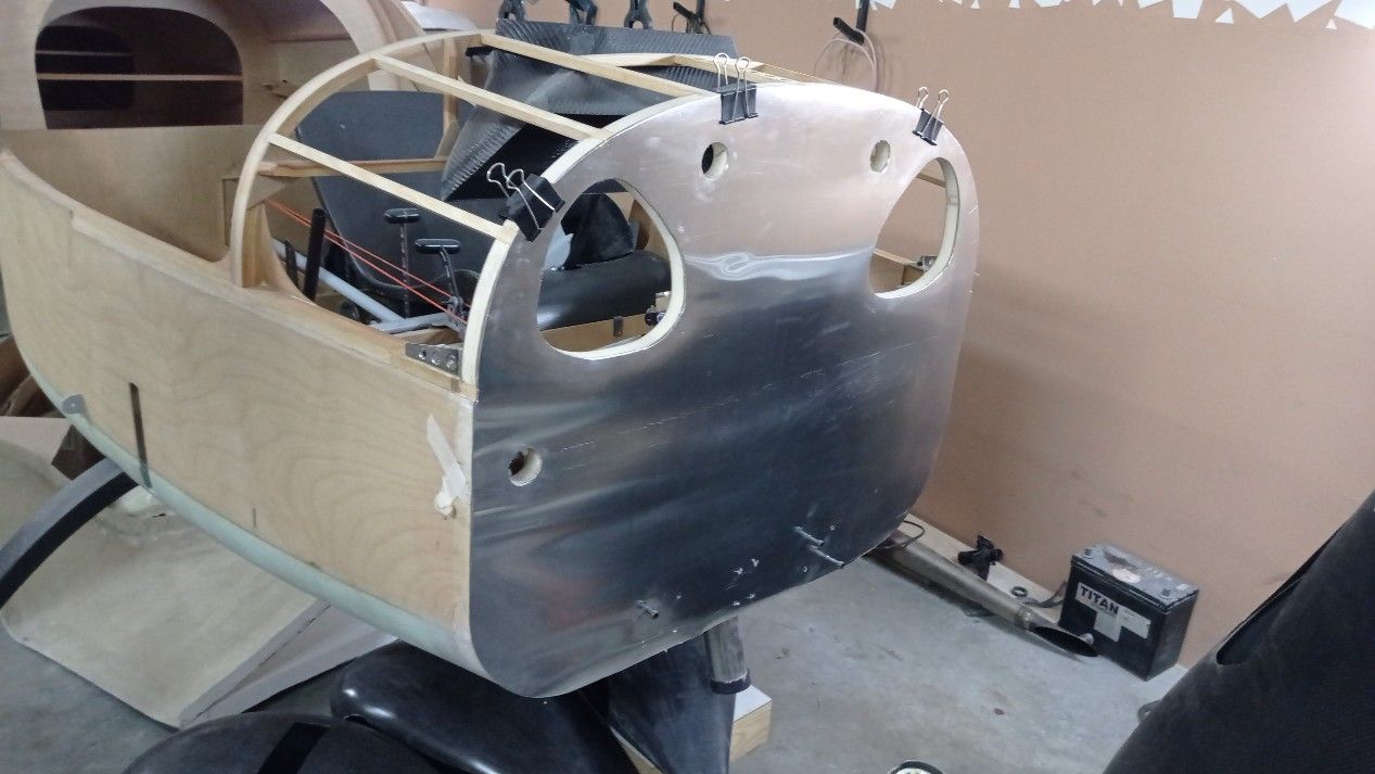

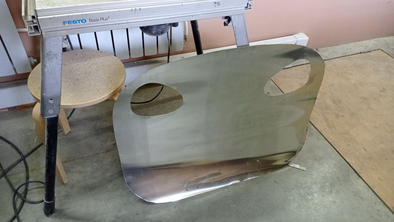

Под противопожарную перегородку ставят не стеклоткань, а асбестовую ткань в два слоя.Потом всё зашивается тонким стальным листом/ можно оцинковкой/ с завальцовкой по краям шпангоута.
