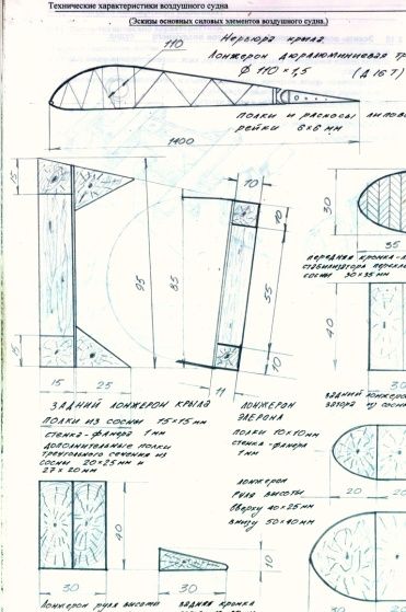

как обещал- чертёж заднего лонжерона...
    45,3 КБ · Просмотры: 179
Робертос какой размах крыла и какой шаг нервюр? Нервюры тоже из фанеры тройки? И еще у нервюр нет полок, за счет чего достигается диагональная жесткость задней и средней частей крыла?
А концевая нервюра ведь тоже отличается от остального набора. И та которая в месте крепления подкоса. Они ведь тоже усиленные 6х12мм?
И еще вопрос. Судя по эскизам на 4500мм длинны консоли должно поместится 21 нервюра (откуда шаг 250мм?...), а у меня с шагои 250 (с учетом корневых) на длинну 4608 помещается только 20.
Толи лыжи не едут толи я...

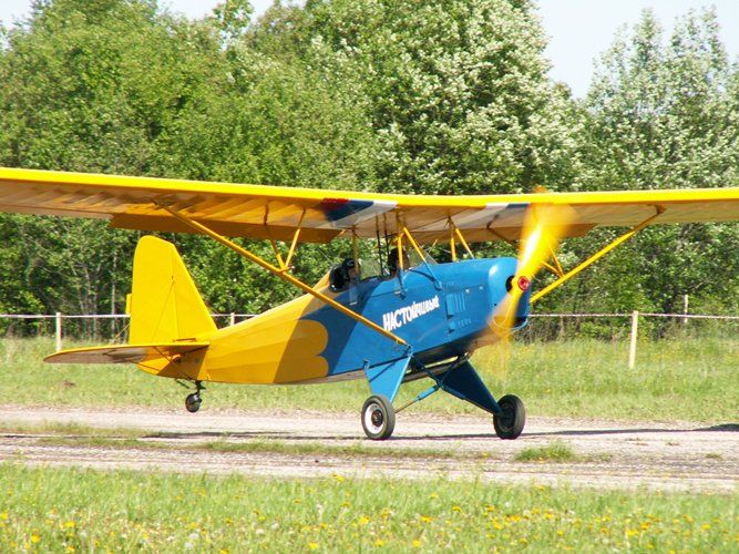

Длина одной консоли без законцовки 4700мм, расстояние между нервюрами 300мм , толщина нервюр 7мм . Хотел нервюры сделать из 5мм фанеры ,но тупо не нашёл нормального качества . Крыло ещё не доделано ,буду ставить диагональные тросовые расчалки и кое что усиливать .

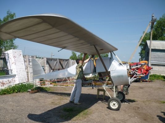

Вообще  очень  даже  нормально  сделано,  а  вот  с  обшивкой  в  3  мм  ,  это  геройский  поступок.  Просто  не раз  это  приходилось  делать  .
Да ,с первой консолью намучился очень уже психанул летало всё ,молотки ,струбцины ,отвёртки . А со второй было попроще ,в принципе нормально . Я фанеру нарезал на нужные куски , скрутил их и оставил на недельку . Они примерно приняли нужную форму .  Очень нравится ваш самолётик ,желаю побыстрее полететь ,с Вальтером уж точно будет ракета . 🙂
Да это серьёзная работа, первый раз делать очень сложно, но с каждым комплектом проще пробовал примерно раз 5.
robertos ты мастер.
Спасибо Вадим Борисович ,мастер это вы я только ученик .В первый раз тяжеловато ,тем более  когда руки растут не совсем оттуда откуда хотелось бы . Настойчивый красавец ,он мне даже больше нравится чем его младшие братья.
7мм !!!  😱 😱 😱 А сколько примерно весит одна нервюра?
