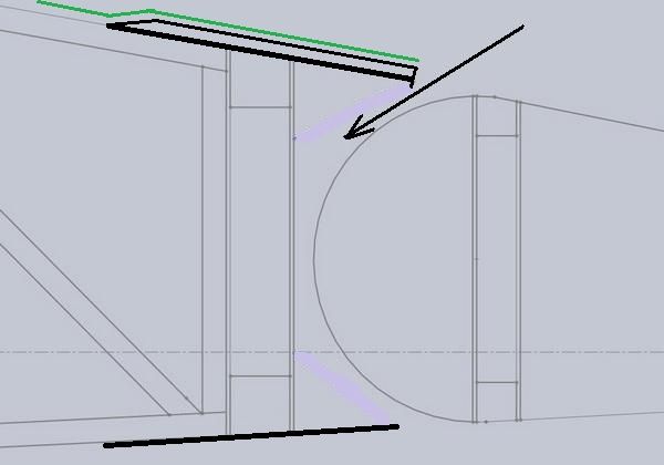

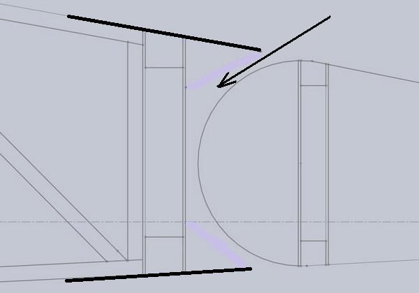

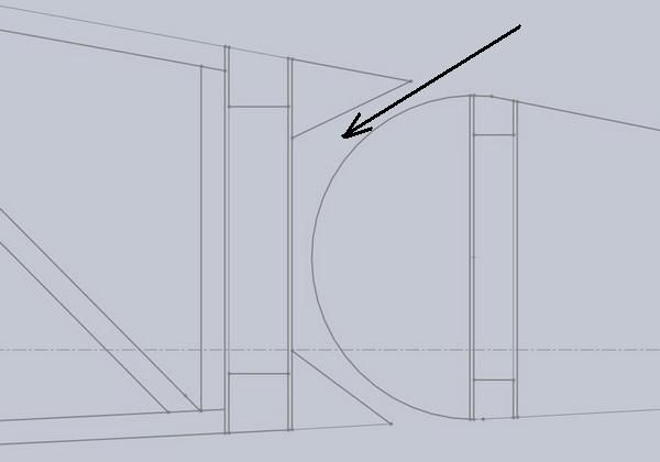

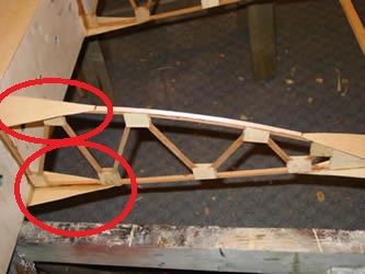

Мужики ,подскажите ,как в этом месте обтягивать тканью ?.Я уж думал без треугольных реечек ,но хочется по максимуму закрыть зазор между крылом и элероном .

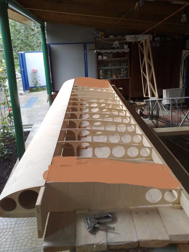

хоть фанера и толстая ,но по диагонали консоль сильно играет
Если я правильно понял проблему("гуляния" параллельно лонжеронам), то можно обшить фанерой(снизу и сверху естественно) по паре нервюр с  обоих концов и ничего гулять не будет
А полоски фанеры не подойдут??? Заодно выведете на нервюры-будет сплошной кницей. Можно в 3-4 местах подклеить треугольные бобышки
ЗЫ. Я так понял данный рисунок в масштабе 1:1

Мне  сдается  оптимально  выйдет  обклеить  предэлеронный зазор  тонкой  стеклотканью,  при этом  не  заворачивать  острые  края  кромок  ,  а  дать  засохнуть  смоле   и по  сухому  ошкурить  облой  , далее  как  обычно.  Выйдет  прочно  .
А.Б. я даже не знаю ,чертёж взял с соседнего поста , у меня почти точно так же устроено привёл как пример . Я что то не соображу ,а фанера поверх обшивки тогда пойдёт ?
.А фанерой можно только с одной стороны ,или нужно сверху ,снизу с обоих концов консоли
Если крыло разъемное-то с обоих концов консоли, сверху и снизу. Если крыло неразъмное, то тоже оба конца, ну и по серединке, тоже сверху и снизу.
Нет, почему же, обшивка ляжет на фанеру. Если у вас толстая фанера (3мм), то можно будет передний край подшкурить, чтоб не лесенка была, а плавный переход.
Рис. зеленое полотно. Просто приклейте-никуда оно оттуда не денется.

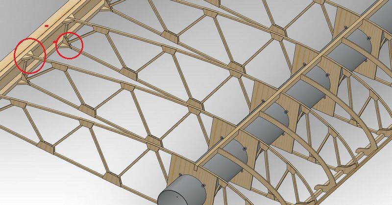

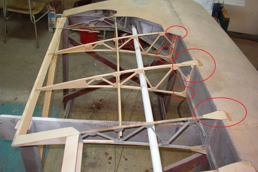

И еще, не пойму, почему  нервюры крепяться к заднему лонжерону бобышками?(фото 1)  Обычно фанерными кницами это дело делают в случае таких разрезных нервюр (фото2-3)
Замените сплошной полосой фанеры, будет и щель сзади прикрывать и роли книц выполнять
Спасибо А.Б. теперь всё ясно .
Делали так из-за дефицита 1мм фанеры, а 3мм было шишковато не понравилось.
Такими бобышками ни сколько не хуже, но дешевле.
