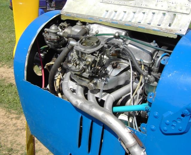

Вадим Борисович развы здесь два вопроса. Вы коллектор переваривали для экономии веса или в целях компоновки ,и ещё ,на впускном коллекторе есть штуцер для спуска воздушной пробки а у вас там заглушка ,воздух не собирается?

Выхлопной варили по компоновке да и другого не было.
Да головка сначала завоздушивалась но по другой причине - вместо пробки в радиаторе поставили штуцер и шлангом соединили с расширительным бачком, всё стало нормально.

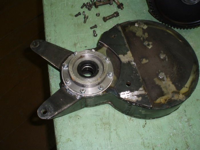

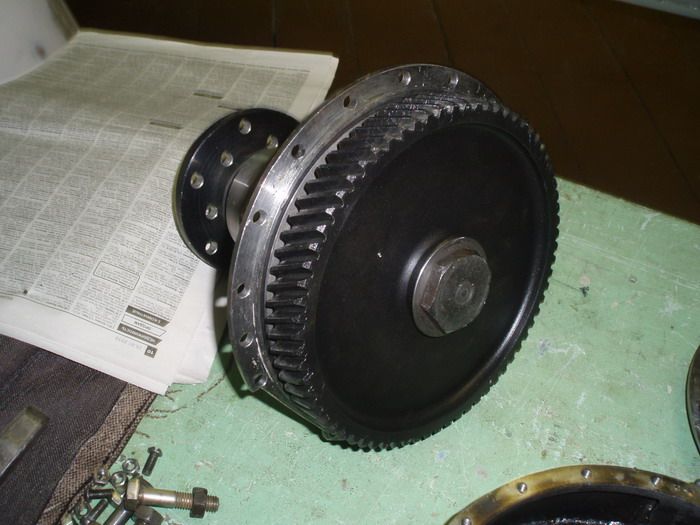

Вадим Борисович, по весу вопрос. Вес пустого 400 кг. Вес ВМГ 130 кг, вес консолей 2 х 35кг = 70 кг. Это 200 кг. Остальные 180-200 кг веса пустого приходятся на фюзеляж (предполагаю 65-70 кг с центропланом); оперение (предполагаю 12-15 кг); шасси (около 35 кг); подкосы (? кг) управление, оборудование (10 - 15 кг). Это в сумме около 140 - 150 кг. Где же еще 30 - 50 кг набежало? Или везде понемногу? Где резервы для уменьшения веса данной конструкции?

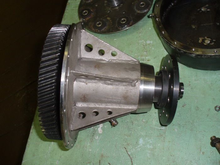

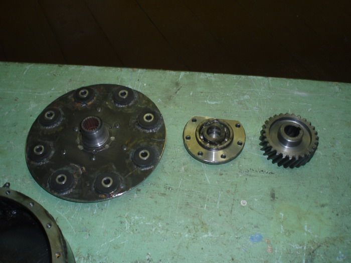

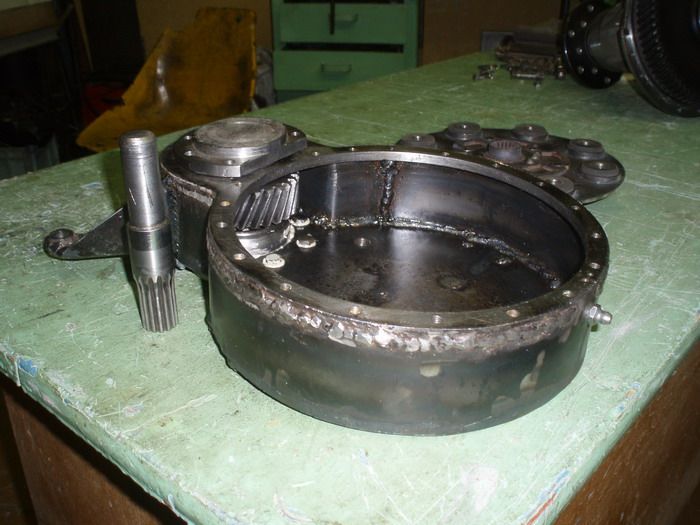

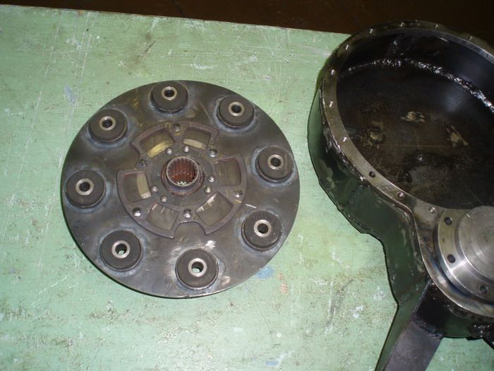

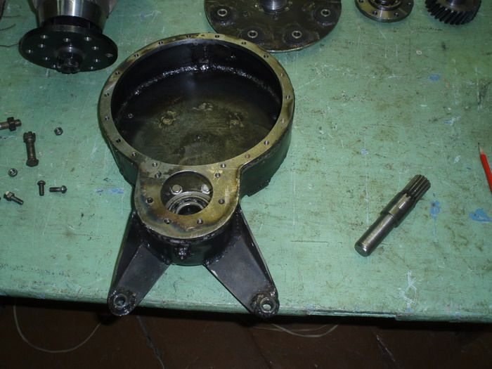

Вес набегает катастрофически ,везде хочется по автомобильной привычке закрутить лишнюю гайку ,приварить лишний кусок трубы .Что то давно не видно Storm 011 . Демпфер редуктора внушает уважение!
