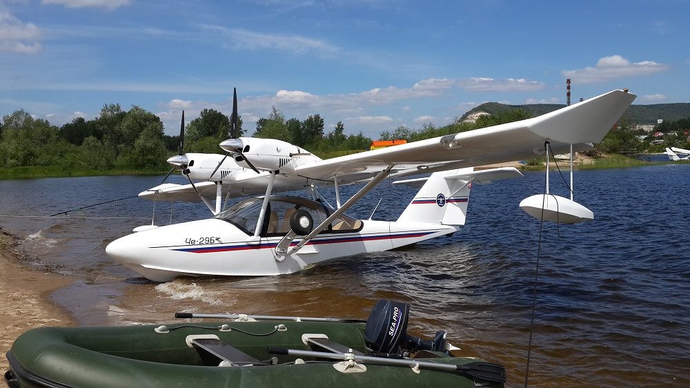

Размах его больше трех метров- негабарит полный.
Большие вопросы по перевозке на рембазу. (BUR)
Стабильник 2.4м. и Р.В. 3м. с роговыми компенсаторами,
площадь таже и при перевозки проблем нет.
По новому-еще месяц.
честно говоря узел не правильный, работает на изгиб.
я бы к килю два уголка приклепал и за них уже завязался напрямую.
Я думаю Борис пытался складной стабилизатор сделать.. получилось не так как хотелось тогда

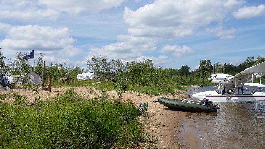

В Первушино
    70 КБ · Просмотры: 226
    70,1 КБ · Просмотры: 220
