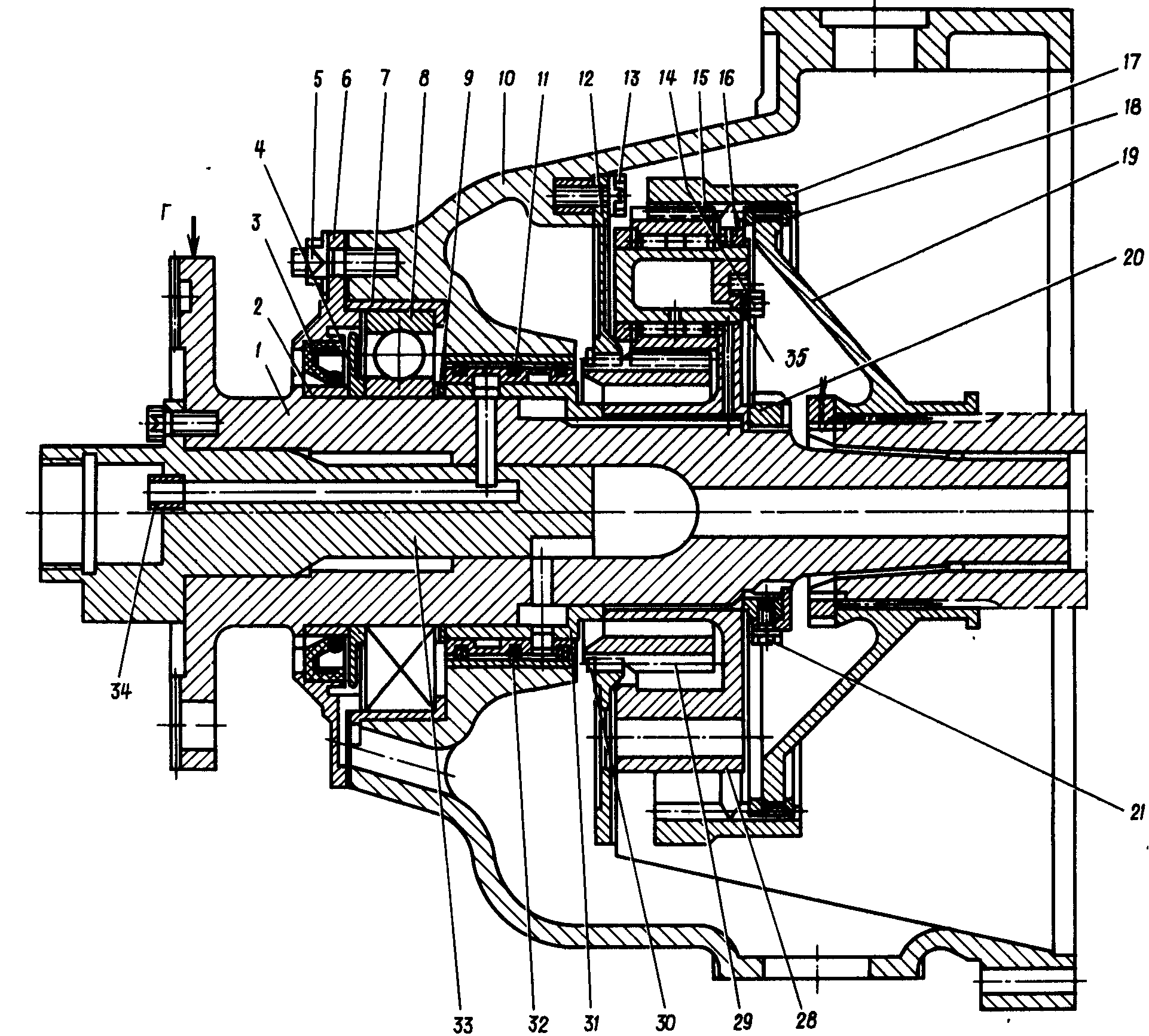

     Теперь немного о предмете опроса. Имею в мыслях (знаний и возможнослей хватит для реализации) сделать небольшую партию двигателей для авиации, конструкция звезда 6 или 8 цилиндров на базе ЦПГ мотоциклов Урал, конструкция будет (если конечно будет) похожа на М-14П, но будет несколько проще, будет оснащена распределённым впрыском топлива, для надёжности будет 2 контроллера (двигатель будет делиться "пополам"), возможно будет 2 свечи на цилиндр, работа сразу на винт (без редуктора и маховиков). Вес двигателя будет не многим более 100кг.
Просьба не флудить в теме попусту, желательно побольше конструктива. У меня ещё есть вопрос к опытным, какие максимальные обороты и какую максимальную мощность могут "переварить" наиболее часто используемые винты для СЛА? То есть в какие обороты максимальной мощности целиться при проектировании этого двигателя?

У Volkswagen и 6ТДФ цилиндры тоже лежат в одной плоскости но они не звезды.А звезда заявленной мощности уже существует М-11фн.
Не забываем про отсутствие редуктора и связанные с ним проблемы и дополнительный вес.
Редуктор М14
