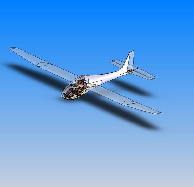

Владимир Павлович а помните как то на форуме авиамастера обсуждали похожую тему вы предложили вариант хребтовой рамы фюзеляжа с обшивкой из термоусадки как у Китенка, крыло вроде из трёх равных по длине частей, центроплан и двух консолей,ничего от этой задумки не осталось в архивах ваших??
Дома где в компе есть картинка но я долеко
Привет Сашок!!, нет там была тема сыерхлегкий мотопланер
О, это еще очень давние дни - когда работали над Вороном: Дима Шаповалов даже склеил такую хребтовую раму и испытал ее прочность.
Но впоследствии дело заглохло.
Но мало-мальски владеющий некоторым запасом знаний, даже по этой картинке может воспроизвести конструкцию.
