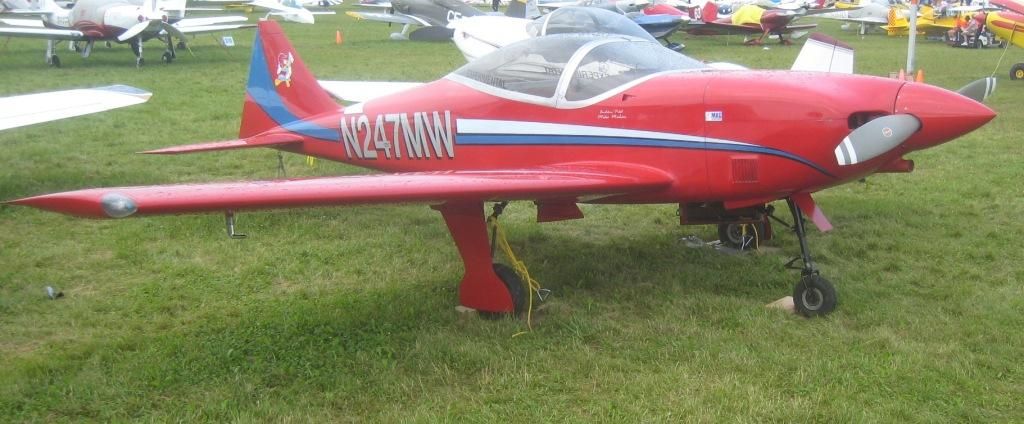

[highlight]GP-4[/highlight]Деревянный самолет с великолепной аэродинамикой.
В максимальном режиме своего 200-ти сильного Лайка
развивает 350-365 км/час - в зависимости от качества исполнения.
GP 4 - самолет редкий, построить его нелегко, 15 000 часов примерно требуется по данным разработчика.
На машине установлено несколько мировх рекордов.

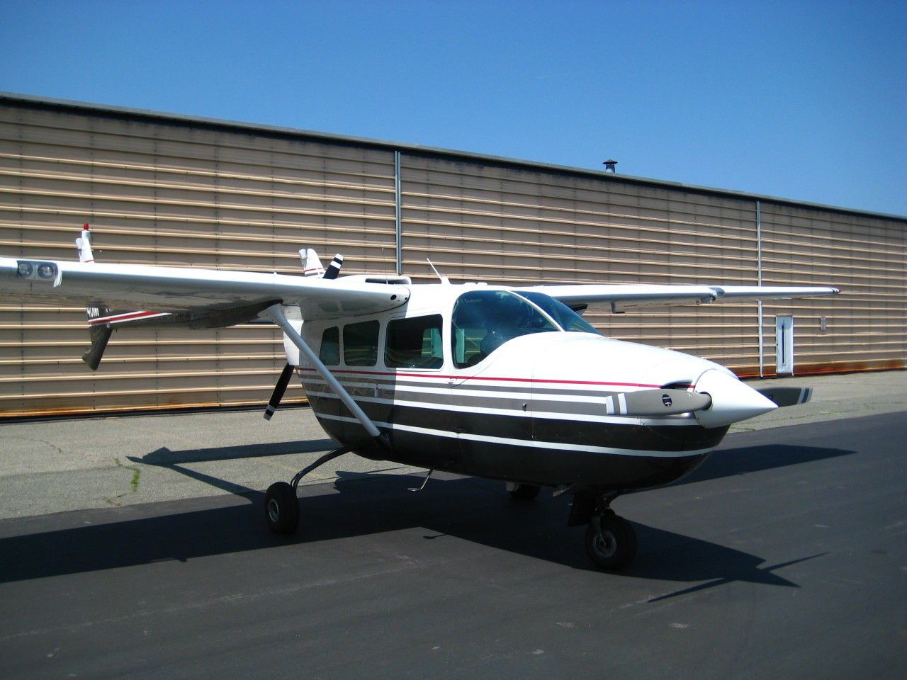

Несколько лет назад тоже хотел уложить подобные характеристики в один флакон. Вдобавок нужен был самолет, который может использовать 400-метровые сельхозки, на базе которых в наше время активно развиваются все частные аэродромы.
Решение нашлось неожиданно, CESSNA-337. Это не очень распространенная в России модель и про нее мало говорят, но в остальном:
Два двигателя, Широкий салон, Пятиместная, Убирающиеся шасси, Крейсер 300, грунт не проблема, относительно не высокая цена за б/у.
Лично поштурвалить так и не довелось, но кто летал говорят - супер!
CESSNA-337. Это не очень распространенная в России модель и про нее мало говорят, но в остальном: Два двигателя, Широкий салон, Пятиместная, Убирающиеся шасси, Крейсер 300, грунт не проблема, относительно не высокая цена за б/у.
салон на 4 человека с грузовым отсеком
300 не летает, крейсер около 275 - 280 км/час
грунт не проблема, но очень качественный
убирающиеся шасси довольно нежные
и это 2-х двигательный самолет
сам летал на T337H 1980 года, одной из последних
лучше посмотрите Cessna 210, хотя её шасси тоже убирающиеся, а значит нежные

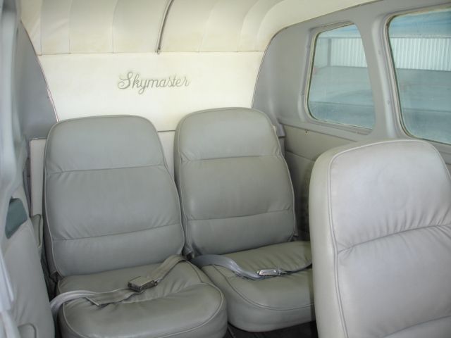

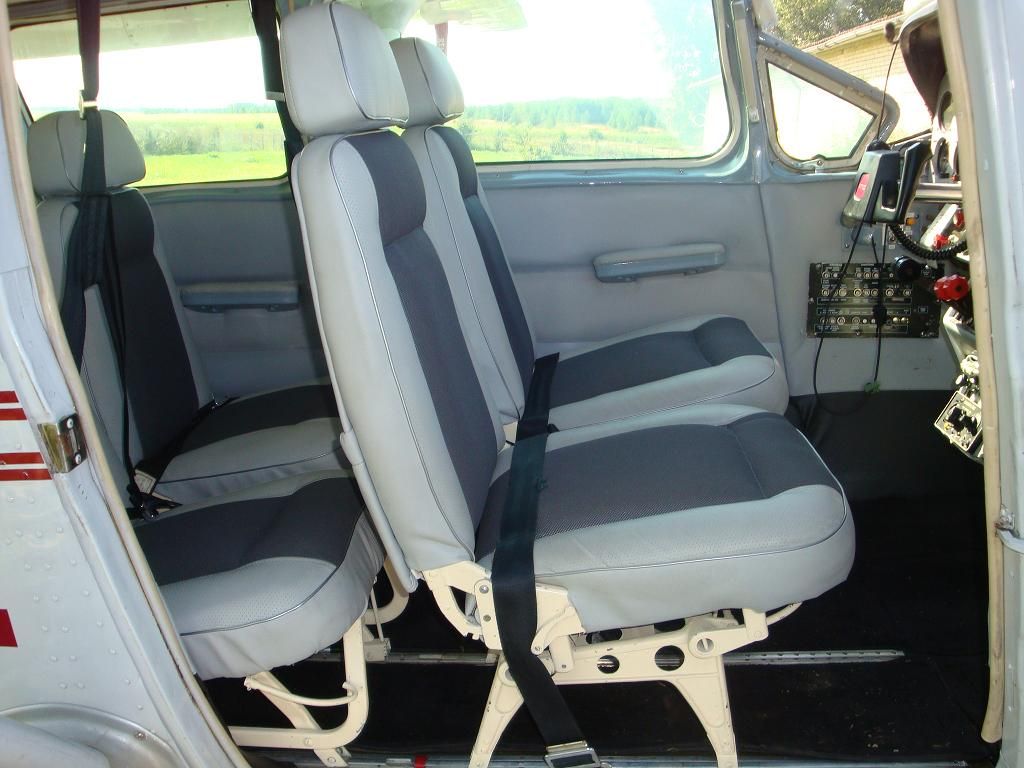

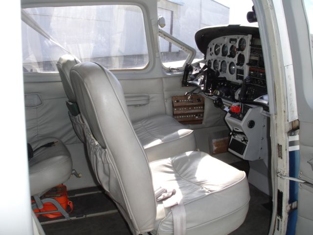

на всех рассматриваемых мной вариантах в багажнике слева стояло пятое седло, нет под рукой фото, как правило его выкидывают  и летают полноценно вчетвером, ставят обратно только к продаже..
Cessna-206. Шестиместная. С грунта без проблем. Полезная загрузка 800 кг. Продается в Пермском крае.
на всех рассматриваемых мной вариантах в багажнике слева стояло пятое седло, нет под рукой фото, как правило его выкидываюти летают полноценно вчетвером, ставят обратно только к продаже..
изначально у нас вообще шесть мест стояло, но залезть и сидеть в третьем ряду могут только очень спортивные дети, в виду абсурдности третий ряд был удален и мы получили приличный багажник
О чем я и сказал...
В любом случае в итоге получается двухмоторный четырехместник с приличной крейсерской скоростью и возможностью работать с коротких площадок! То, что искал автор поста.
Baron не предназначен для коротких  полос и тем более для ГВПП.
Совсем недавний опыт показал, что с одним только пилотом и не полными баками, этот аппарат не хотя  оторвался " с последней плиты"  500 м. ГВПП. А с четырьмя серьёзными дядьками, полными баками и багажом ушёл в небо в конце 850 метровой хорошей асфальтовой полосы.  Так что полноценный 4-х местник, с полной загрузкой да на короткой ГВПП и ещё  плюс крейсер за 300, это весьма серьёзный и дорогой проект с одним мощным турбопропом или двумя турбированными поршневиками, чудес не бывает, увы.
У Амеров есть одномоторные турбопропы, но ценник за сильно подержанный начинается от 300-350  Кбаксов.
Пару раз в деле видел турбопроп Comp Air, собранный из набора.
http://www.aerocompinc.com/airplanes/
Страшный внешне, но скайдайверы не нарадуются: берет целую толпу и очень быстро их завозит на 4000.
Вот он:
ИМХО. Автору. Из вышесказанного, самый оптимальный бюджетный вариант 337. Интересный самолет.
Два сердца под капотами по 200 коней. Это безопасность ночью. Над водой. Над лесом. Спокойно летит на одном движке.
Пятиместная стандартная компоновка. Там второй ряд проходной, третий полноценный.
Зависит от задачи. Есть полностью шестиместные. Есть четырехместные с большим багажником.

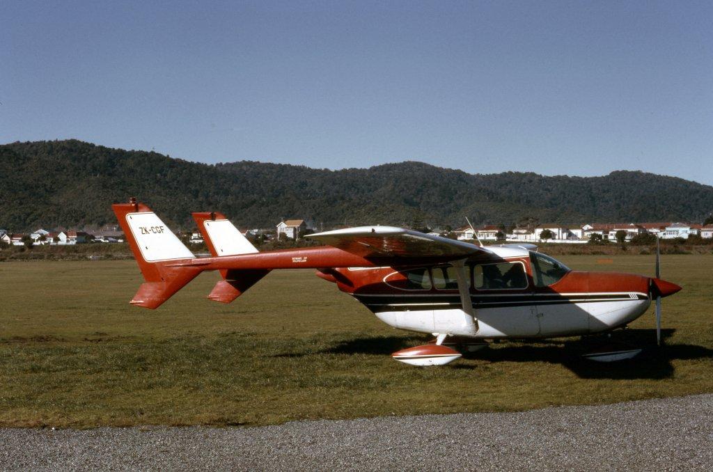

Если заморочиться на грунт и не убираемое шасси, то 336
В скорости теряет, в остальном плюсы те же.
