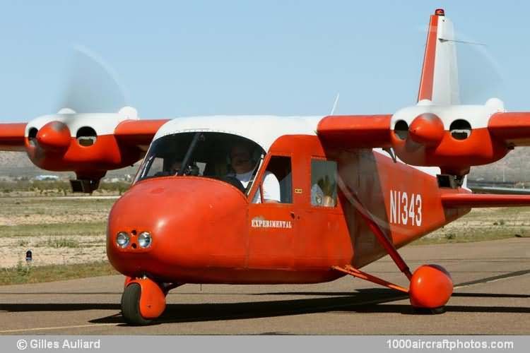

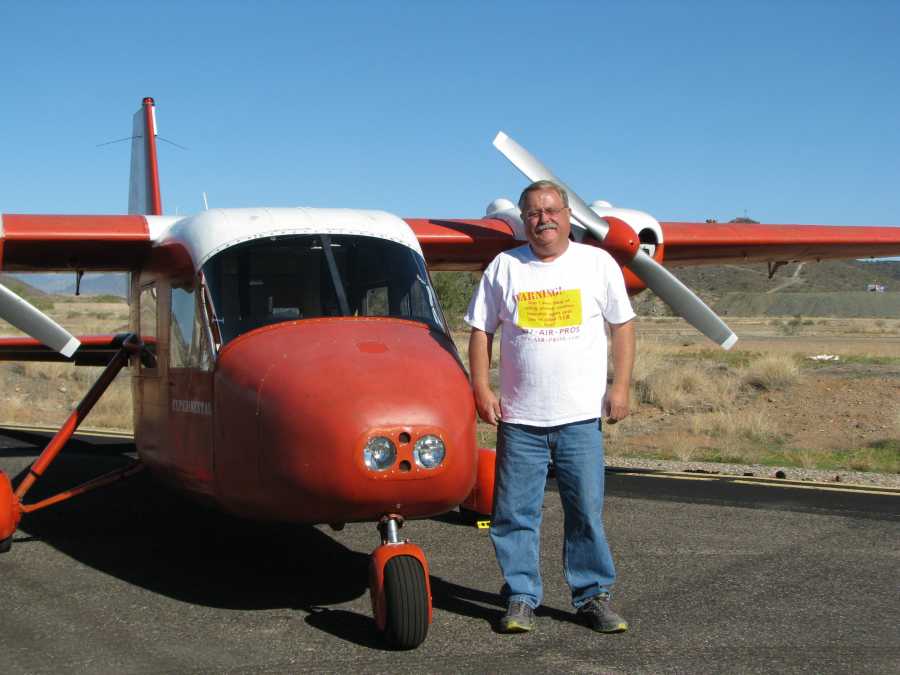

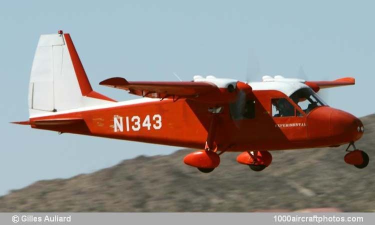

Баргузин для Фермеров . Где Альбатрос? Ему надо подобный делать-расхватали бы как пирожки 😉
    37,5 КБ · Просмотры: 201
    27,1 КБ · Просмотры: 210
    46,2 КБ · Просмотры: 183
Та, блин, картин мы тут миллион нарисуем. Согласен с предыдущим оратором. Фигассе, на него тут куча народу встрепенулась, а ему, как в том анекдоте, то батарея горячая, то лестница холодная.  ;D
