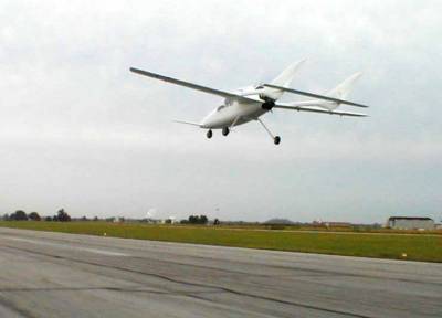

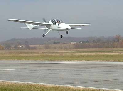

Утка с крылом сверху не попадалась? Не хочу по крылу лазить. Межсезонье - грязь.

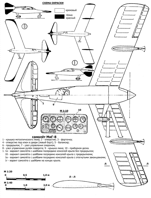

Попадалась конечно,сваянная супер-мастерами своего дела:МиГ-8,стреловидное крыло,верхнеплан,пузастый фюззеляж и естественно- толкающий винт.Есть здесь ветка о ней с планами и фото.
МиГ-8 создавался для изучения стреловидного крыла в невозмущенном потоке от винта.
Тем не менее испытали самолет как следует и летали на нем до истечения ресурса.В тех времена фирма МиГ решала в ускоренными темпами грандиозные задачи и никому не было до легкой авиации.Но самолет зачетный и наверно это одна из наилучших уток.
В СССР позже тоже были интересные и летающие ултралегкие конструкции.Но не скоростные.
Я думаю для Маэстро Евгений крыло достаточно тонкое и стреловидное,можно будет слегка придать ему сужение и увеличит хорду в корне с наплывами.

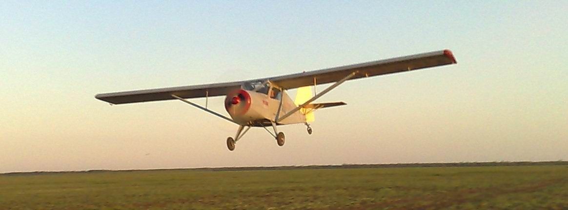

- автомобильный мотор 6 цилиндров без редуктора... тут вопрос подбора винта будет на первом месте и узла для к которому крепить винт.. ВИШ? Не уверен что он нужен. Режим один - максимально быстро.  Кстати на цессне нашей установлен винт с большим шагом похоже. На 2100 оборотов 120 летом 130 зимой приборная.. Экономично довольно и шустро. После СП-30 взлет напрягал, а счас привыкли. При взлете четвером чуть-чуть  пищит иногда.
-трубчатая конструкция фюзеляжа
- комбинированное крыло, трубчатые лонжероны, деревянные нервюры, лобик фанера, остальное ткань - мне так привычней.
Думаю под ваши требования больше всего подходит утка, посмотрите сайт velocity. Правда 15 л в час - это мечты, автомобильный двигатель очень сомнительно, виш - обязательно, хотите меньше расход, на этих скоростях уже нужны убирающиеся шасси, так же - вылизанные аэродинамические поверхности - т.е. Тряпкой зашивать даже за лобиком нельзя, дешевле всего композит. Ну и понимание цены такого самолета и трудозатрат. Посмотрите, сколько серийные похожие стоят. Делать самому по любому дороже. На первый раз задачка архисложная. По моему, вы пока не особо понимаете, чего хотите. А по рекомендациям с форума ничего толкового не спроектируете
Спасибо огромное. Очень похоже на то что должно летать быстро и комфорт присутствует. Тока фюзеляж еще к низу поболее наверное можно сделать.  Все равно сначала будет авиамодель метра 2.5-4 размахом (еще не решил) в дереве. Все испробую, а уже потом копию модели можно будет лепить в натуральный размер.
