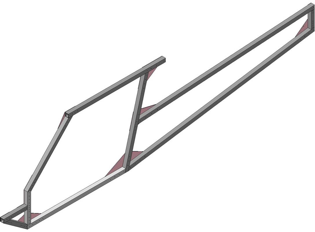

отлично. вопервых я всё ещё гадаю из чего и какой толщины надо делать накладки (на картинке красные). если кто подскажет, буду признателен.
во вторых не уверен что смогу легко достать нужный профиль.
в чертеже предлагают 2"х2"х.125 алюминиевую трубу квадратного сечения, материал марки 6063, понятно что у нас такую достать сложно.
2" это 2*25,4=50.8мм
.125 это скорее всего 3мм
из местной продукции это профиль 50х50х3 марки ад31
который фиг достанеш, потому что мало кто его выпускает и мало кто продаёт.
мне больше нравится вариант 2*50х25х2мм
т.е. спареный профиль, помоему он будет лучше, но он ещё более редкий.
сейчас вот ещё припомню, где видел расшифровку дюймового крепежа, чтоб найти миллиметровый эквивалент на местном рынке и понять какого диаметра крепёжные отверстия...
Да возми круглую трубу , она лучше работает на кручение.  Накладки надо делать одинаковой толщины со стенкой трубки. Толше нет смысла
тут вот какая штука:
1) круглая не так удобна.
2) её тоже хрен достанеш.
3) накладки я же не заклёпками буду крепить а насквозь болтами, из чего следует, что накладка должна быть как минимум толщиной с сумму толщин стенок трубы, через которую проходит крепёж.
если брать профиль 50х50х3 то 6мм, а если брать двойной 50х25х2, то 8мм.
и это при условии, что она из того же материала. может их стальными делать предлагают...
вот если бы я крепил накладки заклёпками... но я так делать не буду. 😛
болтами и крепите, через профильные шайбы между накладкой и трубой  🙂
ммм... не думал об этом, а зачем?
аа, дошло. но я таки хочу квадратный профиль | ]
накладки решил алюминиевые 5мм делать.
только что основательно порылся на сайте местного продавца алюминия - нашёл профиль 50х50х3 и накладки будут 4мм.
6063 является практически полным аналогом нашего АД31,которого на любом стройрынке как грязи.В метрике ближайшее сечение окажется 50х50х3.Такое сечение может быть и не самое ходовое на тех рынках,но в специализированных организациях вполне доступное,напр.http://www.alros.ru/Odhoaa-idhioeeuiay.phtml
Круглая труба лучше работает при равной площади контура сечения;при тех же габаритах (50х50,стенка 3) квадратная жестче на кручение,а на изгиб это соотношение еще больше.Плоские кницы в миллион раз конструктивнее в сочетании с квадратными сечениями труб.Относительно того,что кницы толще стенок трубы не нужны - согласен.
Какая-то чушь,или я куда-то не въезжаю.Накладки ставят с обеих сторон фермы и объявленная толщина просто бессмысленна.Свинчивать кницы с фермой болтами - также решение,далекое от идеала - для того,чтобы стянуть пакет с силой,достаточной для правильной работы,а не свинчивать податливуюстенку,потребовалось бы болты ставить на втулках,что также не упрощает конструкцию и технологию.Вытяжные заклепки,которых можно установить любое количество,будут работать куда лучше при куда более низком весе.
ну насчёт алюминия я ничего нового не узнал  😉
насчёт болтов - конкретно мне надо чтоб рама разбиралась.
как минимум иначе я не смогу вытащить её из помещения, после предварительной сборки. вообще я за болты с проставками, дабы действительно не перетянуть. возможно я так и поступлю, хотя не думаю что я что то сильно перетяну. болты на раму 3/16" т.е. 5мм. думаю брать 55-60мм без резьбы и 15-10мм соответственно резьба на конце.
если найти последний вариант 5х60+10, то что либо перетянуть будет очень тяжело.
как бюджетный вариант, однако, можно купить 5мм шпильку и нарезать её нужными кусками (80мм) + 8мм алюминиевую трубку в качестве втулки (кусками по 58мм). 2мм это на шайбы, т.к. 50+4+4=58 (профиль + обе накладки).
гайку предлагают самофиксирующую с пластиковой вставкой.
перед сборкой однако, желательно полностью построить виртуальную модель, поскольку на многие узлы по ходу сборки неожиданно добавляются новые детали... как минимум это повод для смены крепежа, мне лично не хочется узнавать об этом в процессе, к тому же досихпор не смог понять как крылья крепятся к верхней балке фюзеляжной рамы. нету помоему и уточнения пары узлов стойки шасси.  :~~)
- В случае ограничений по габаритам агрегатов следует разбивать агрегат на минимальное число фрагментов ( здесь вполне естественным выглядит разбиение на переднюю часть и хвостовую балку),которые и соединять посредством разъемных соединений - остальные следует соединять наглухо.Замечание:на приведенной схеме отсутствуют кницы,соединяющие пояса хвостовой балки с раскосами - их тоже свинчивать?
- В силовых соединениях совершенно неприемлемо срезающие нагрузки передавать через резьбу,которая своими выступами промнет в отверстиях книц канавки и болт станет болтаться (пардон за каламбур) при любом свинчивании - поэтому вариант с порезанными как колбаса,шпильками надо сразу отмести.

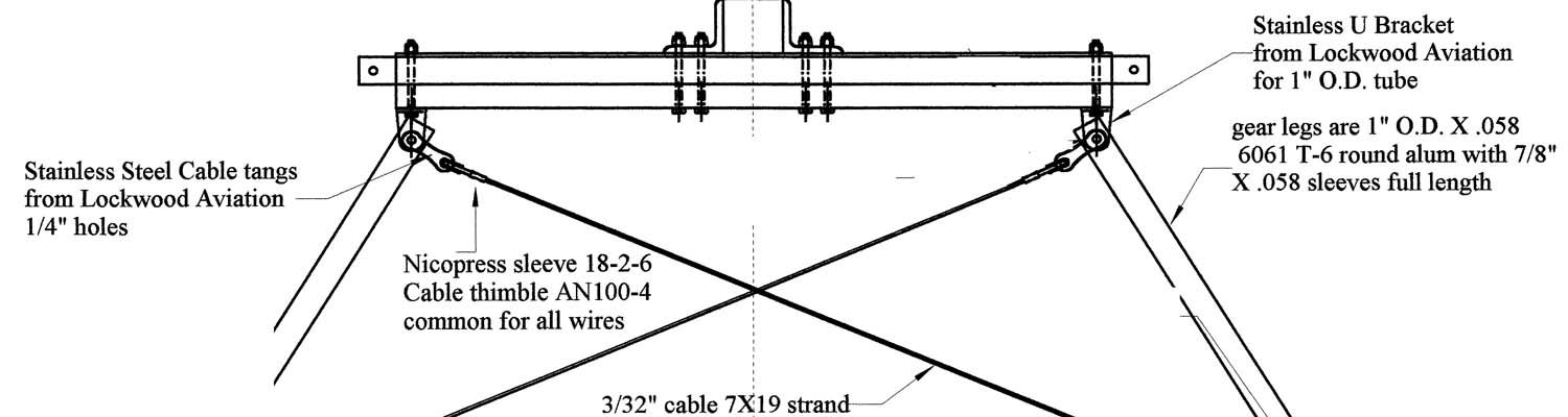

названия следующих деталей, их русские аналоги и габариты, пока вызывают затруднение.

...так, с троссом разобрался. это у нас что то типа 2.5-3мм плетёный тросс 7 пучков по 19 нитей.
больше всего меня интересует что там по всей длинне у gear legs. :question
