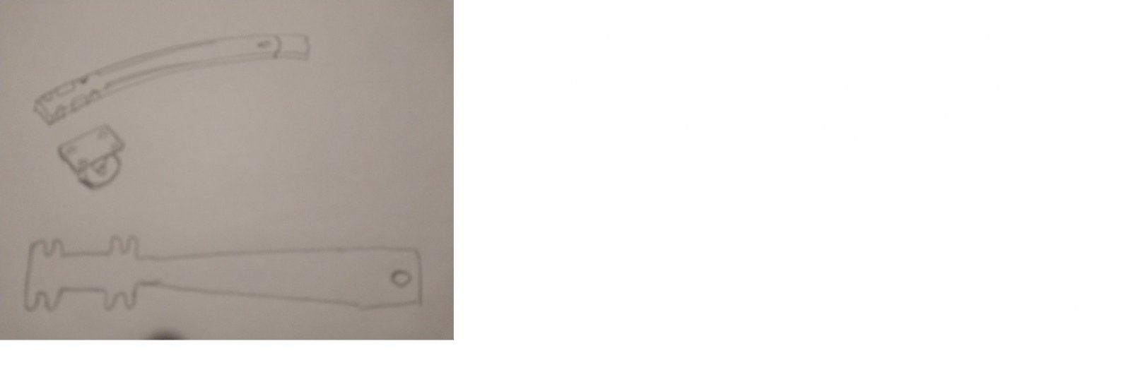

Всем доброго дня! Ну, рессору заказал и уже установил, Прапорщик и правда наш человек) Теперь еще вопросик, по хвостовой опоре. Сперва согнул ее из обычной стали 6мм с помощью рычага и тисков. А потом прикинул, что ее разогнет на первой же посадке, то есть не вариант. Тогда надыбал я стальную рессору от легковушки и попытался также согнуть в нужную форму. Ага, щас - чуть верстак не согнул.
По сему вопрос: какие идеи, предложения? Нагревать/закалять нет возможности. Может, кто-нибудь уже делал?
Вопрос: можно ли хреном сломать дуб?
Ответ: да, если хрен дубовый, а дуб - хреновый.
Это к Вашему верстаку: для Ларос 100, я гнул с той же целью рессору от МАЗа - все получилось. Но я гнул ее на гидравлическом 20-тонном прессе - а рессору от легкового авто, думаю, 3...6-тонным домкратом, согнете без проблем.
На свой Аирбайк хвостовую рессору я сделал из москвичевской. Болгаркой вырезал форму чтобы не сверлить отверстия использовал готовое посередине и сделал прорези бод болты для крепления площадки колеса от тележки супермаркета. Правда колесо от тележки пришлось несколько раз переделывать, но сама рессора оказалась удачной. Сорян, художник из меня так себе
Для своего ЭИРБАЙКА я тоже применял авто рессору для хвостового колеса. Наверное от москвича - не помню. НО! Сузил лист в 2 этапа - чтобы подобрать жесткость / пружинность. А потом грел газом из горелки - хренушки))))) Помогли мужики из ЖЭКа . Лист нагрели своими газовыми резаками в течении 1 минуты и я согнул как надо. Дольше ждал , когда остынет. Цена вопроса - копейки. Причем я приготовил из жести образец - кривизны. И Мужики прогрев деталь согнули как мне надо - по трафарету. Остужать водой не надо. Кстати, можно же менять ширину от корня - до окончания и тем самым управлять сгибом. Я тогда не догадался и резал ровно.
Не уверен, что отожженная таким образом, сталь, вернула характеристики закаленной - это вовсе не самокал.
А, что касается изгиба " в холодную" - нужно лишь приложить достаточный изгибающий момент: рессора не лопнет, как стекло, не волнуйтесь. После передачи Юргису Кайрису маевского самолета "Акробат", в рамках его доработки, потребовалось уменьшить колею шасси от Су-26. Сделано это было просто: рессору положили на пол в ангаре, на нее - бревно, прикрепленное к полу, и кран-балкой гнули рессору из термообработанного титана ВТ-20, до нужной геометрии.
