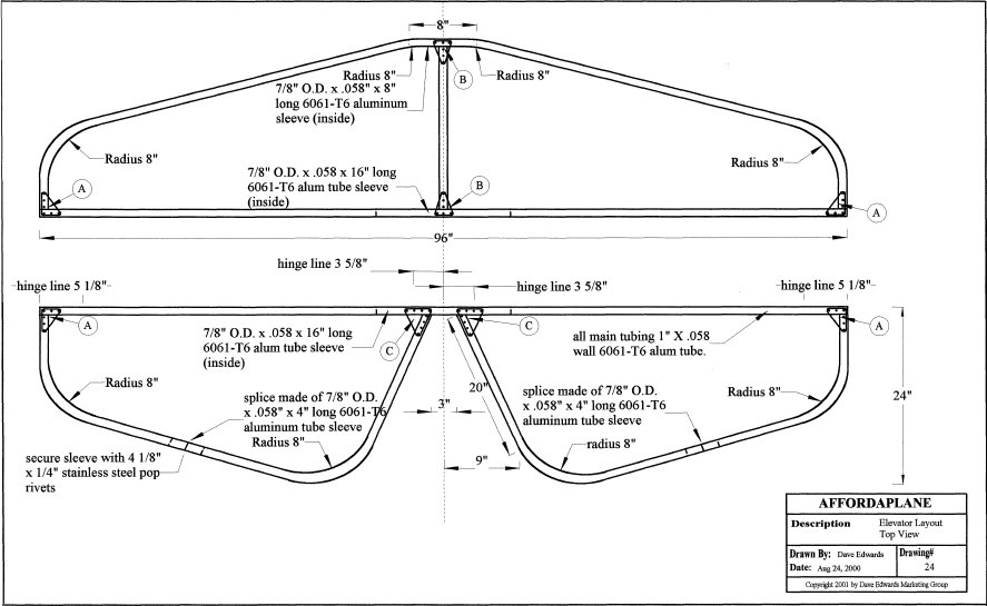

наконец то купил чертежи.
не могу сказать что в них есть что то новое, кроме пары размеров.
по прежнему нету размеров на хвостовые плоскости - прийдётся тупо обрисовывать контур в чертежах.
с крепежом крыльев забавная штука - по незнанию можно промахнуться. положение крепежа на раме фюзеляжа даётся от центра крепежа к краям балки, а расстояние между трубами передней и задней кромок крыла даётся от собственно кромок. наши трубы имеют немного другой диаметр, что приводит к нестыковке, т.к. межцентровые расстояния в результате разные. надо либо крылья делать по расстоянию центров крепежа, либо крепёж смещать, но тогда желательно не потерять угол наклона оси крепежа...  :STUPID
такое впечатление что автор(ы) сего аппарата никогда не трезвеют, поскольку какая бы версия чертежей за все эти годы ни вышла, все недоделанные какие то... :STUPID

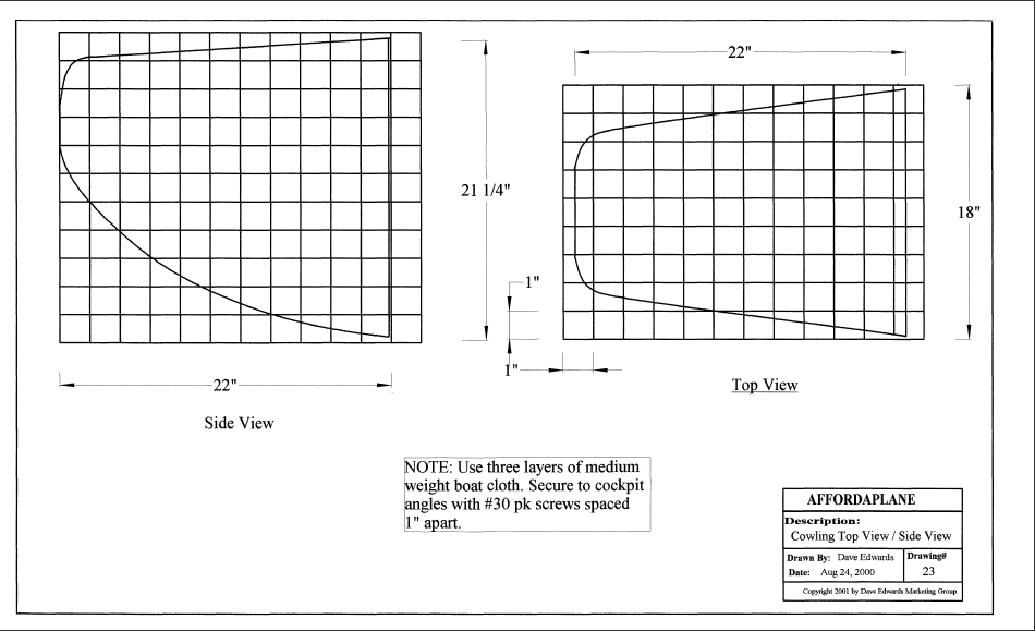

На чертежах,что были выложены в копилке, и которую снесли непонятно за что, всё есть. Даже русскоязычный перевод мануала по сборке (коряво правда, но и на том спасибо).

эээ... и при чём тут носовой обтекатель, форма которого зависит от мотора? :-?
ммм... эти чертежи у меня есть в 4х экземплярах.
и везде такая же картинка.
в лучшем случае, мы имеем размер 8" между центральными радиусами, сами радиусы, общую ширину и длинну.
но где же остальные размеры? как узнать расположение боковых радиусов?
А что вы хотели за такие деньги?  😛 Иногда надо включать голову. Корневая часть стабилизатора легко вычисляется по основанию киля. На общем плане узел крепления киля находится перед узлом крепления стабилизатора. При длине проекции основания киля 34 1/2 дюйма логично предположить что корневая хорда стабилизатора будет 34 дюйма или просто напросто по месту. Если есть данные по площади ГО, то остальное вычисляется без проблем. 5% туда-сюда особой роли не играют
эээ... ну собственно да. за такие деньги вполне сойдёт то что есть.
насчёт руля высоты:
1) в корректировке к чертежам сказанно, что обе половинки имеют габариты 96х24".
2) у меня в любом случае не дюймы и мне это видится как то так...

есть мысль вставить внутрь алюминиевого контура хвостового оперения профиль из пеноплекса, в теории это увеличит жёсткость и придаст некоторый объём плоскостям, практически не увеличив массу. стоит ли это делать?

для тех, кто не разбирается в аэродинамике и делаются чертежи - берешь и тупо строишь.
также задумался над тем, чем обтягивать всё это дело.
и не надо ничего вставлять туда, где это не предусмотрено.
к сожалению, я хреновый советчик, в отличии от некоторых, ничего не построил, только собираюсь. Но могу с уверенностью сказать, что попытки усилить там и тут не помогут в случае "полный рот земли" БОЖЕ УПАСИ! а лишь утяжеляют конструкцию и приближают вышеизложенное.
