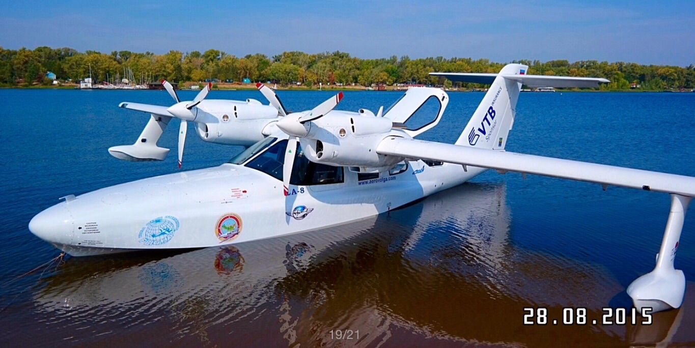

это конечно здорово , отличное историческое фото десятилетней давности но нынче Ла -8 выглядит летает и  плавает иначе.
и добавить ещё 20% к объёму имеющихся баков вполне реально. Эти фото ярко иллюстрируют то с чем пришлось работать и что получили.

это конечно здорово , отличное историческое фото десятилетней давности но нынче Ла -8 выглядит летает иплавает иначе.
Публикуя это фото я хотел обратить внимание на сложность управления амфибией на воде при высоком
расположении центра тяжести (когда болшой вес топлива залит в крыльевые баки, а фюзеляж полупустой).
В возможности добавления 20% топлива я не сомневаюсь.
Я говорил о том, что увеличение веса самолета на 30% не обеспечено прочностью, тяговооруженностью, водоизмещением, ... самолета.

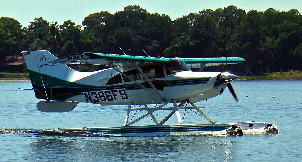

Похоже, топикстартеру требуется нечто вроде этого http://www.coastcomp.com/av/fltline2/avion.htm , но бюджет ограничен. Тогда стоит рассмотреть варианты поплавкового одномоторника. Линдберг на одном моторе через Атлантику махнул.
