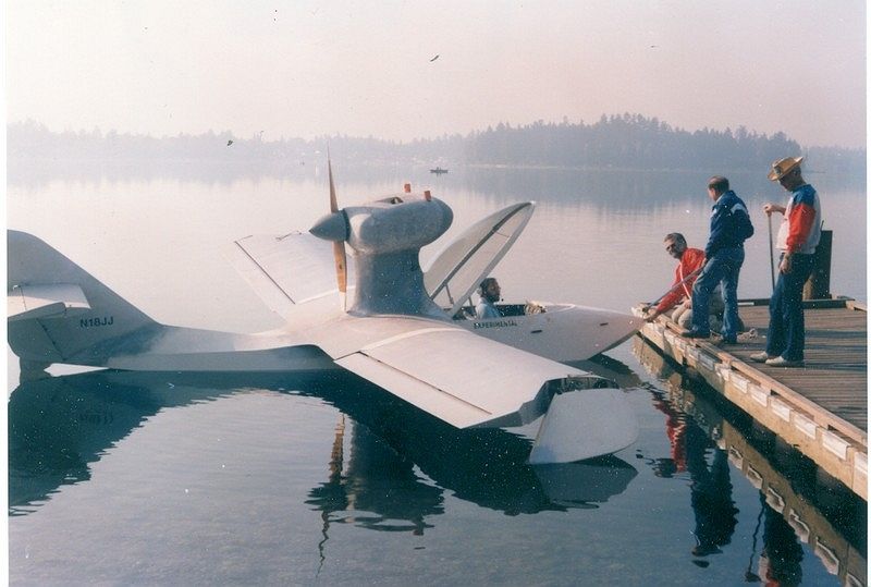

А вот и мэтр Рутан показал свой прожект (гуглоперевод):
"Особенности дизайна
• Наиболее очевидные особенностью SkiGull является выдвижной лыжный система. Они позволяют ему работать в большинстве пляжных волн, больших гребней на океан и очень грубой озеро / реку воды.
• Он может работать от воды с лыжами убранным, но затем строго ограничен сравнительно гладкой воды, как и все другие гидросамолетов.
• Это будет двухместным полностью совместимы с морской водой. Это жестко, требуя использования только композитов или титана. Это имеет нулевую алюминия.
Он должен иметь диапазон, чтобы сделать его из Калифорнии на Гавайи без паромных танков, и круиз на 170 узлов."

на этом самолете одини пояса лонжерона крыла из угля будет стоить как весь бютжет этого самолета.

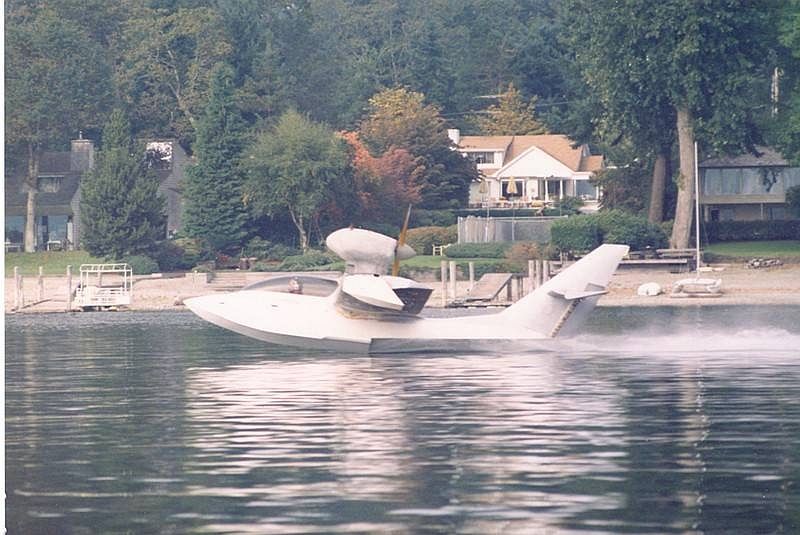

Но самолет правильный, интерестная мысль по поводо лыж, но есть сомнения в круглом фюзеляже, не будет давать выйти на глиссер.
был случай на самолете катран, там фюзеляж близко к воде и на большой волне вода ударялась о фюзеляж и самолет просто вставал и не разгонялся (самолет поплавковый).
На А-25 тоже, когда вода ударялась в закрылок, самолет на глиссер не выходил.

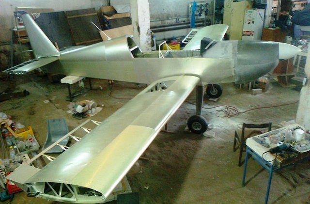

Мы фактически проводим разработку и постройку нового образца за деньги серийного самолета. Это невозможно без предварительного проектирования, подготовки оснастки и заготовок деталей, унификации агрегатов с ранее построенными самолетами.
Вот по этому проекту у меня есть уже разаработанное и отлетанное в течение 17 лет на разных самолетах очень хорошее свободнонесущее крыло. Есть все расчеты, тспытания. Есть на него сборочная оснастка и заготовлен комплект деталей. то же самое по оперению.
Есть проработанная компоновка и эргономика кабины, разработаны посты управления, это все уже опробовано на других наших самолетах - все летает и работает.
Есть очень хорошие гидродинамические обводы днища, отлетанные на воде на другом типе самолета, есть оснастка на это днище лодки. Есть опробованная и разработанная схема компоновки силовой установки, тоже отлетанная на нашем гидросамолете Капитан.
Есть компоновка шасси опробованная на другом типе самолета. Ее нужно пересчитать на меньший вес и облегчить.

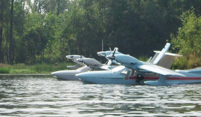

В -общем есть почти готовый проект, который нужно воплотить. Он готовился в течение 5 лет, обдумывался и делались заготовки параллельно с ведением других проектов. Анализировался не только наш опыт постройки гидросамолетов с 1996 года но и весь самарский опыт гидроавиации, поскольку мы принимали участи и в других самарских проектах - и Че-25 и Л-42 и А-37. Все это анализируется. Вердикт такой- амфибию с хорошей дальностью и хорошей скоростью в классе ЛСА построить можно, можно сделать это без лишних затрат, достаточно дешево, используя хорошо отработанные агрегаты.
Схема разработана примерно такая на базе наших самолетов Капитан и Одиссей а так же кое-что в конструкции взято от Ястреба и А-37.
Мы так же как и Ю. Яковлев используем уже отработанные агрегаты и из них компонуем новый продукт. Это самый надежный и правильный путь.

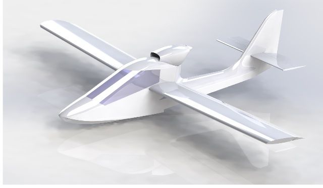

Примерно так я рисовал 2 года назад.
    17,8 КБ · Просмотры: 166
Сейчас немного еще поработал с аэродинамикой и компоновкой - в-общем вырисовывается что-то подобное:
    79,5 КБ · Просмотры: 149
В-общем есть прототип

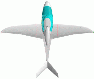

    10,9 КБ · Просмотры: 179
    15 КБ · Просмотры: 186

Всякие гидролыжи или плавники как на ЛИЗЕ хороши в теории.
НА практике они применимы в очень узком диапазоне условий. Либо без боковика , либо без волны.
Ну реально что будет делать такой плейн когда его сбоку поддует?

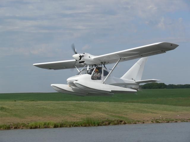

Я поэтому и скептически отношусь к проектам Рутана и ЛИЗА и т.д. Мы предлагаем заказчику только железно проверенное и опробованное. Все наши испытания и тесты остаются за кадром. а чтобы довести такую схему как Экватор или Рутановскую нужно построить 5-6 моделей, отгонять в гидроканале, потом самолет, отлетать его, понять что все  не так сделать второй самолет, понять что немного промахнулся и сделать третий самолет, на котором уже понять что переборщил и вернуться ко второму варианту. Мы все это уже не раз проходили.
Ваши поплавки на А-27 тому пример- Это 3-я инкаранция. Они получше чем предыдущие на А-19, но у нас на самолете 5-я никарнация У них водоизмещение литров на 70 болбше и килеватость  больше и на волне они себя ведут намного комфортнее. Нос утопить невозможно, взлетный угол побольше. И еще закругленное днище которое меньше изнашивается и позволяет более круто разворачиваться и садиться со сносом.
Вот же у нас в видео все видно в середине улипа - курсант воткнулся носом а в конце разворот на глиссере.
http://www.youtube.com/watch?v=D7GsgVTopps
В-общем любую схему нужно доводить. И чем сложнее схема- тем больше нужно затратить времени и средств на доводку. тут вроде поплавки - ничего сложного. взял справочник. начертил, построил - ан нет - 5 штук сделай чтобы понять как правильно.
