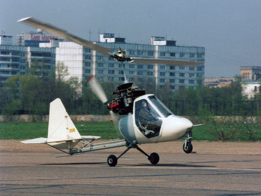

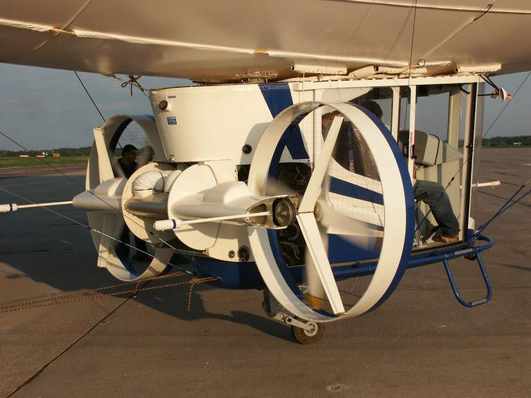

Шкивы для трансмиссии автожира МАИ-205 и для дирижабля Au-12 изготовлены именно из Д-16Т. И если автожир летал не особо много (хотя, в режиме сцепления, условия работы шкивов были тяжелые), то налет дирижабля измерялся уже сотнями летных часов. И следов истирания покрытия ни там, ни там, замечено не было. Думаю, просто, что некорректно было строго повторять процесс на разных материалах, а получить заданную в тех. требованиях чертежа, толщину покрытия.
    49,8 КБ · Просмотры: 147
    117,9 КБ · Просмотры: 148

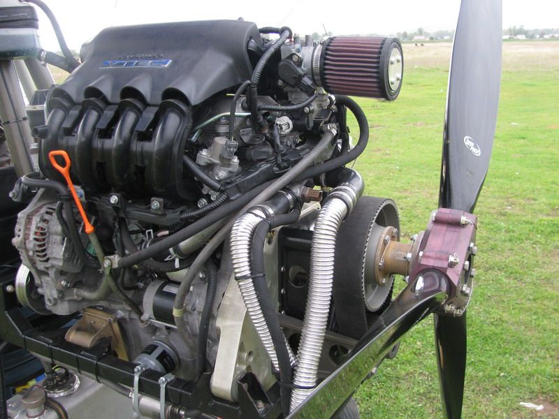

На фото твёрдый анод на шкивах, полет нормальныйизноса зуба нет. Ещё и вся телега из труб д16т и тоже вся в твёрдом аноде. И почему только д16 есть ещё и в95 её тоже не анодировать? У нас строят самолётики типа су27 или су35,так на них как раз сплавы типа амг все в светлом, а типа д16 или в95 исключительно в твёрдом. Может чего наши технологи путают.
    89,8 КБ · Просмотры: 159
