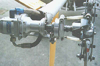

по моим ГРУБЫМ прикидкам -
приемлемые массогабаритные параметры гидротрансмиссии для привода (50 киловатт и более) начинаются от давления 250 и более атмосфер… Что же касается гидропривода, например, рулевого винта сверхлегкого вертолета (порядка 15 киловатт) – массогабаритные характеристики становятся приемлемыми при давлении 150 атмосфер… Видимо проще все же обойтись механической трансмиссией – надежнее.
