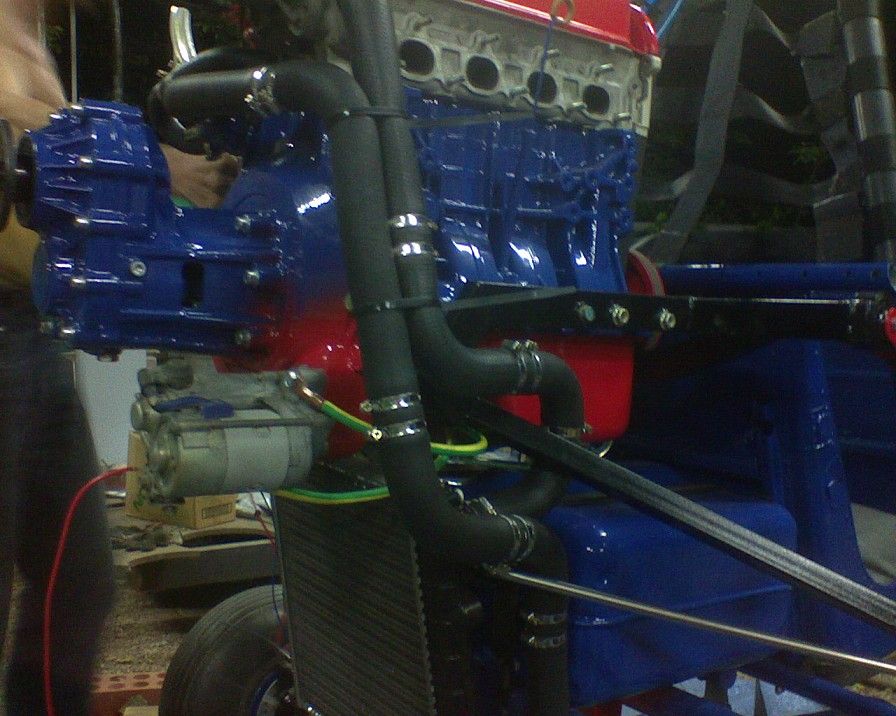

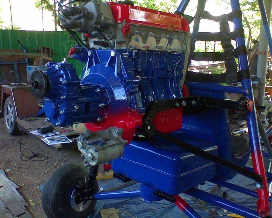

Авиаконверсия двигателя Honda B15D 2001г.
4 на стадии сборки
    133,7 КБ · Просмотры: 188
Нифига себе вы мотор вылизали!!!
Я тоже хотел блок покрасить, но отговорили, сказали от температуры краска шелушиться начнет и тогда будет некрасиво.... Посмотрим как у вас себя поведет покраска блока, может зимой свой моторчик тоже оболью 🙂

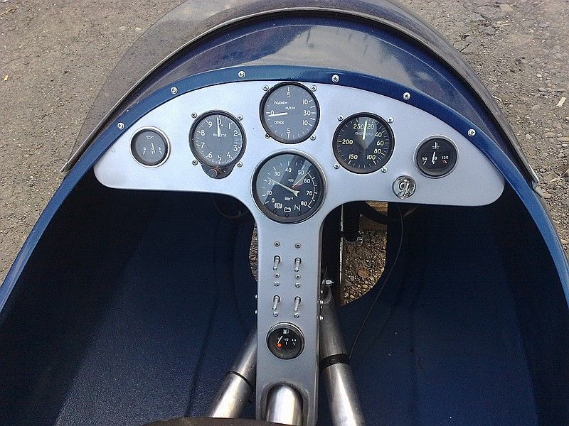

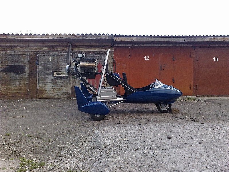

Сегодня выкатил телегу на свет из гаража, наконец то поглядел на нее со стороны, боялся что будет смотреться не пропорционально, но зря. Вобщем выкатил для газовки с винтом. На 2300об движок работал минут 20, температура стояла примерно 86 градусов. Потом держали аппарат с оборотами4300, примерно 3-4 минуты, темперетура поднялась до 92гадусов, дальше я его мичить без обдува не стал. Потом еще подержал минут 10 на 2500об, температура опять стабильно 86 градусов. Максималные обороты с вмнтом КИЕВПРОП 1.8 и с шагом по установочной линейке 1.1 достигали на максимале 6000об, потом тахометр начинал скокать от 5500до 6500об.
И вот тут вопрос, до каких максимальных оборотов в статике нужно загрузить движок винтом? вообще по парспорту этот мотор должен крутить 6500об.
    136,5 КБ · Просмотры: 143
    120,1 КБ · Просмотры: 147
Респект парни! аппарат -красота 😎. А приборы на приборке по моему в зеркальном отображении, или так удобно!?  :IMHO по классике и по правилам удобнее и Авиционнее 🙂
Спасибо! вот только про приборы не совсем понял. просто мне их так захотелось расположить 🙂
Аппарат зачотный. Вот только радиатор я бы поставил более вертикально. В полете телега прокачнётся и радиатор будет практически без обдува.
ПРИВЕТ С САЯНОГОРСКА
Привет Тезка! смотри личку.
Это я сделал радиатор также как у меня на с/у с субарой стоял, перед тем как решил оставить радиатор так же как и был, пересмотрел много фоток, впринципе на многих аппаратах радиаторы так стоят, да и радиаторы у многих гораздо меньше чем у меня, я поставил от ВАЗ2110, он больше восьмерошного и тем более окушного, пока переделывать ничего не буду, придет крыло облетаю, посмотрю что к чему.

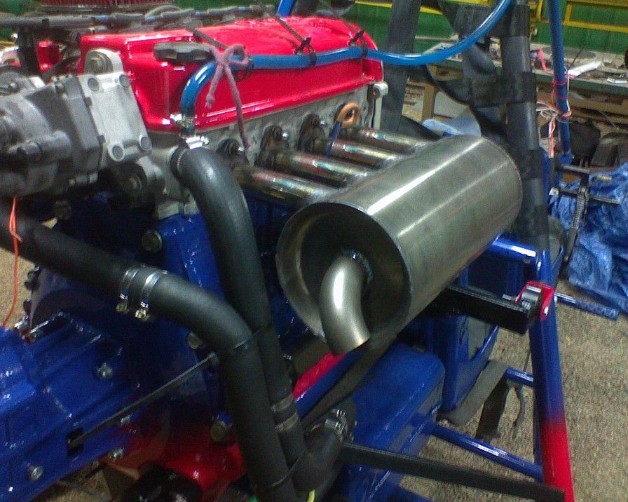

вот стал вопрос с глушителем думали сделать просто патрубки но попались в руки тарелки с нержавейки часа за 3 соорудили такое чудо басистый глушитель получился но тихий внутри ничего
