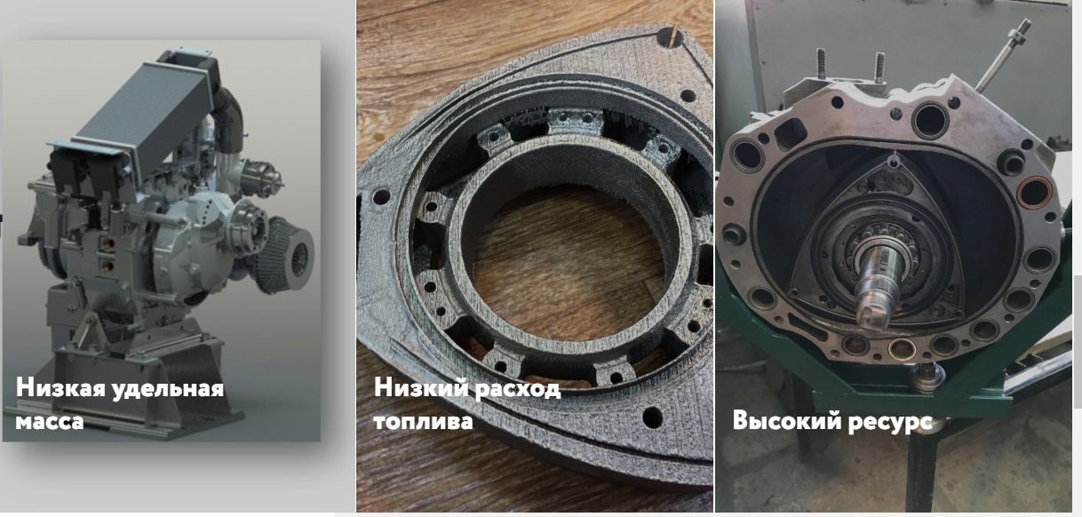

Раз мы замесили тему "импортозамещения", считаю что надо идти до конца "по ней". Вот, всем кто не читал, рекомендую познакомиться с нашими соотечественниками, создавшими демонстратор РПД "своими руками": РПД из композитов (проект «ЦИАМ им. П.И. Баранова» при поддержке ФПИ) — DRIVE2 Очень хочется, глядя на фотографию создателей демонстратора (муляжа), хоть в одном из лиц увидеть осмысленный и вдумчивый взгляд, присущий выдающемуся исследователю. Может кто-нибудь подскажет, а то у меня что-то плохо со зрением. По центру Вексельберг Лев Аронович (рук. отдела поршневиков), справа от него Низовцев Владимир Евгеньевич (рук. спецотдела).

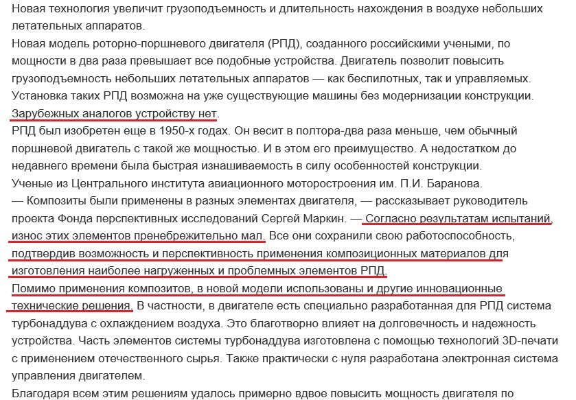

Соприкасаясь с нежной трогательностью к тому бесценному материалу, которой описывает работу наших коллег из ЦИАМ, мы не можем не обратить внимание на то, что на фтором блоке фотографий есть очень интересные текстовые пояснения. Например, на втором снимке изображен ВАЗовский ротор от 413 мотора с отсутствующей на нём шестерней синхронизации - хотелось бы спросить (не знаю правда у кого) по этой причине у РПД "низкий расход топлива"., или есть ещё какой-то неведомый миру знак свыше. Третий рисунок тоже просит пояснения - ну хочется пояснений, откуда у "РПД "высокий ресурс", не потому ли, что его "папа" - ВАЗ 415 вечно разобран.

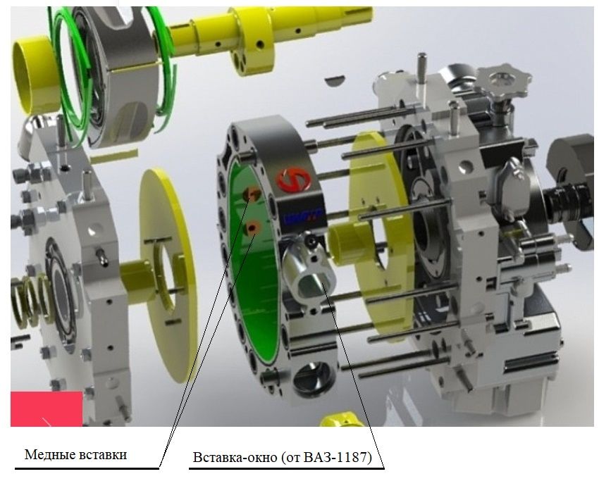

Вот еще один фрагмент, который доказывает откуда ноги выросли у этого дитяти. В анимации показаны медные вставки вокруг свечных отверстий статора, которые являются отличительным признаком всех ВАЗовских моделей от РПД созданных по всему миру. А второе пояснение, касается окна впуска на трохоиде, на месте котором скажем у 415 модели предусмотрено немного "мяса" - части корпуса, где нет никаких водяных полостей. Т.е. какой посыл несет статор от РПД, если кому-то хочется перейти на радиальное окно, то для него условно зарезервировано место, скажем под форсированный авиационный вариант ВАЗ 1187 - рабочим объемом в 386 см.3 который базово давал 45 -60 л.с а с наддувом легко поднимался до 100 -140 л.с. Чем и порадовали наши коллеги из .... доукомплектовав модель 1187 тем, чем ей изначально и положено-бы быть.

Но мы вернемся к статье, которая восхваляет ту работу, которую никто не проводил, а рассовал по своим закромам. Нет смысла комментировать каждую строчку опубликованного документа. Однако еще один ляп современной журналистики в рассматриваемом материале нельзя не отметить, в статье утверждается, что керамика это наше всё, однако показанный файл отражает последнюю серийную модель фирмы NSU-AUDI («ККМ 871» (ЕА 871)) с керамическим покрытием изготовленным еще в начале 70 годов

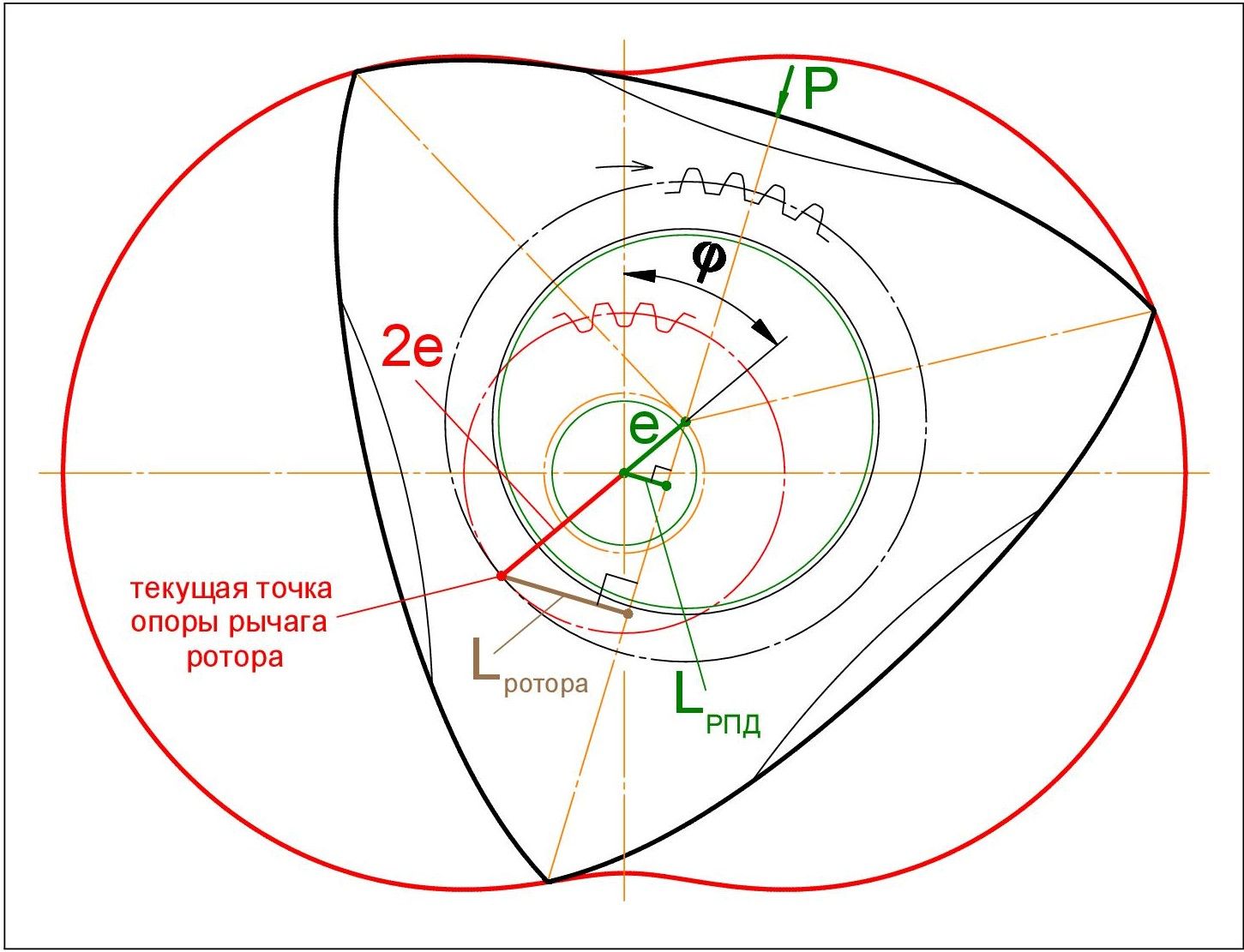

Однако в роторном механизме данная синхронность позволяет перевести ротор из разряда передатчика силы (от нагретого заряда рабочего тела на рычаг вращения эксцентрика вала механизма секции РПД) в разряд входного силового звена, которое в такте рабочего хода под действием этой силы уже само создаёт (генерирует) собственный крутящий момент, используя для этого всегда существующий собственный вращающий рычаг ротора. В то время как в механизме РПД крутящий момент ротора не передаётся на вал, поскольку там момент силы упреждающе создаётся вращающим рычагом собственного кривошипа вала. Указанный крутящий момент ротора kamuta каким-то пока непоказанным способом умеет в ТРХ передавать от вращающегося ротора на синхронно вращающийся линейный, то есть «неколенчатый» вал, а также обратно транслировать момент силы от вала на ротор в тактах выпуска, впуска и сжатия.
Часть вторая
Тогда в секции нового роторного механизма значение крутящего момента в ТРХ будет в 3 раза выше, чем в секции механизма РПД Ванкеля того же рабочего объёма. Поскольку в силу геометрических особенностей длина рычага момента силы вращающегося 3-гранного ротора (с текущей точкой своей опоры на статоре) будет в 3 раза выше длины рычага эксцентриситета эксцентрикового вала РПД (с постоянной точкой своей опоры на коренной оси вала и статора). Как показано на вложенном рисунке, где L – это текущая длина плеча вращающего рычага.
При этом для такой новой схемы уже известно, что за один оборот вала число тактов рабочего хода (а также дискретных порций сжигаемого топлива) в каждой его секции увеличивается до трёх единиц, вместо одного ТРХ – в секции РПД Ванкеля. В результате за каждый один оборот вала одновременно имеют место два указанных тройных повышения значений составляющих в совокупном значении крутящего момента, которое, если верить kamuta, отразилось на его практике в кратном росте мощности нового роторного двигателя. Оно также позволило понизить число оборотов вала без явной потери мощности, при этом существенно повысив отмеченные им ресурсные возможности нового двигателя.
