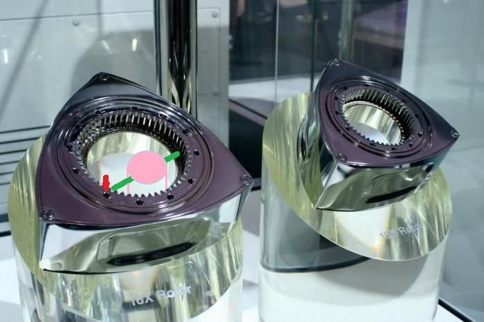

Указанный крутящий момент ротора kamuta каким-то пока непоказанным способом умеет в ТРХ передавать от вращающегося ротора на синхронно вращающийся линейный

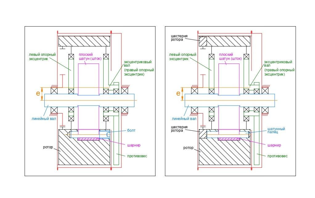

что же Вы не показали схему, которую я давно нарисовал для Вас и разрешил делать с ней всё что угодно:
крестиком и стрелкой показана ось болта, вокруг которого свободно крутится конец поперечного штока, который, в свою очередь, свободно ходит в отверстии вала...
думаю, тут даже ежу понятно каким таким способом...

А не загнёт шток, нагрузки считали? Опять же отверстие в вале его ослаблять должно.🙄

Поскольку новая схема уже опубликована её автором на данной ветке форума, то по логике форума теперь здесь следовало бы провести "разбор полётов" схемы kamuta. Наверное, придётся ещё раз кидать клич соколам и коршунам.
Для поддержания разговора могу предложить альтернативную схему крепления ротора к валу с помощью стальных пружинных лент. Иного смысла в продолжении обсуждения этой идеи просто не вижу. Как говорится, кто что подаст.
Да, чтобы для соблюдения надёжности работы механизма предотвратить аварийное смещение оси ротора относительно оси вала, предлагаемый вами упор вполне можно использовать, как один из вариантов.
Тогда со своей стороны я предложил бы использовать обычные свободные эксцентрики, опирающиеся на вал или на статор. На моём сайте такая схема показана на рисунке 17. Во вложенном здесь файле я предположил, как могла бы выглядеть схема kamuta на виде спереди (левый рисунок). А также позволил себе немного модернизировать её, заменив резьбовой болт шарнира штока (плоского шатуна ротора) на шатунный палец, который установлен в несквозном сверлении тела ротора и от осевого смещения закрыт диском шестерни ротора (правый рисунок).
При этом тот плоский стержень, которого автор назвал штоком, я предложил бы назвать шатуном, поскольку, являясь силовым звеном, он совершает те же качательно-колебательные движения, которые свойственны классическому шатуну в КШМ. Только у нового шатуна одна из двух шарнирных опор (передач) заменена, вместо круговой, на линейную. Поэтому предложенный kamuta роторный механизм можно было бы назвать роторно-шатунным механизмом (РШМ) и, соответственно, двигатель на его основе - РШД.

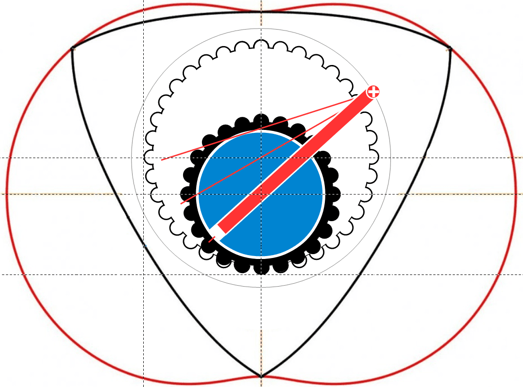

Сейчас на карантине образовалось достаточно свободного времени, которое позволяет подробнее рассмотреть конструкцию роторно-шатунного механизма, предложенного kamuta. Цель моего исследования состояла в том, чтобы определить, чем отличаются друг от друга два типа механизмов роторных ДВС с 3-гранным ротором (РЦД и РШД), в которых в такте рабочего хода крутящий момент ротора передаётся на синхронно вращающийся линейный вал отбора мощности.
На данный момент пока удалось выявить только два отличия.
Первое отличие состоит в разнице конструкции механизма передачи крутящего момента между ротором и валом. Если в механизме секции роторно-циклоидного двигателя (РЦД) передача момента силы производится при помощи свободных радиальных эксцентриков циклоидной муфты, через которые ротор утягивает за собой во вращение вал (смотрите сайт). То в механизме секции роторно-шатунного двигателя (РШД) ротор утягивает за собой во вращение вал при помощи плоского шатуна ротора, установленного с возможностью скольжения в сквозном диаметральном отверстии вала.
Второе отличие состоит в следующем. Если механизм секции РЦД позволяет трансформировать равномерное вращение ротора также в равномерное, то есть полностью синхронное, вращение вала. То механизм секции РШД трансформирует равномерное вращение ротора в неравномерное вращение вала, но при соблюдении синхронности вращения ротора и вала в четырёх точках (углах) их поворота в рамках каждого одного полного их оборота на 360 градусов после ВМТ.

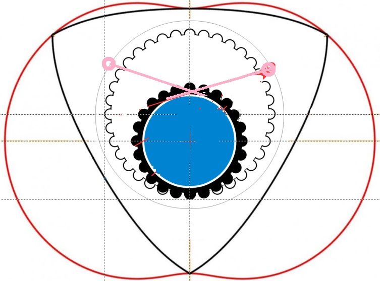

Часть вторая.
А именно, указанная синхронность в механизме РШД наблюдается при следующих четырёх углах поворота ротора и вала: 0 градусов (360 градусов), 90 градусов, 180 градусов и 270 градусов. Но при всех остальных углах диапазона от 0 градусов до 360 градусов, вал либо немного замедляется, либо немного ускоряется по отношению к повороту ротора. Однако данное замедление невелико по своему значению – в максимуме оно не превышает 20 градусов. Это показано на вложенном рисунке в диапазоне 1/3 оборота ротора и вала после ВМТ.
В связи с этим, использование нескольких шатунов в одной секции РШД будет тормозить или, скорее всего, даже стопорить механизм. Но что интересно: при 2-секционном исполнении РШД, единый вал двух оппозитных роторов соседних секций будут вращаться также с замедлением и ускорением, но абсолютно без торможения, что подтвердил kamuta.
Как известно, оппозитное расположение роторов относительно коренной оси вала способствует уравновешиванию общего роторного механизма даже без применения противовесов. Причём по своему качеству такое уравновешивание роторного двигателя не хуже, чем в большинстве коммерческих поршневых двигателей, в механизмах которых обычно отсутствуют два специальных дополнительных балансировочных вала, которые, как говорят, способствуют абсолютному уравновешиванию поршневого КШМ.
Впрочем, указанный выше факт неравномерности вращения вала в секции РШД, в общем-то, не влияет на равномерность вращения ротора, а периодические замедления и ускорения вала могут быть внешне даже незаметны глазу.
Может быть, со временем найдутся и какие-то другие отличия между РЦД и РШД.
