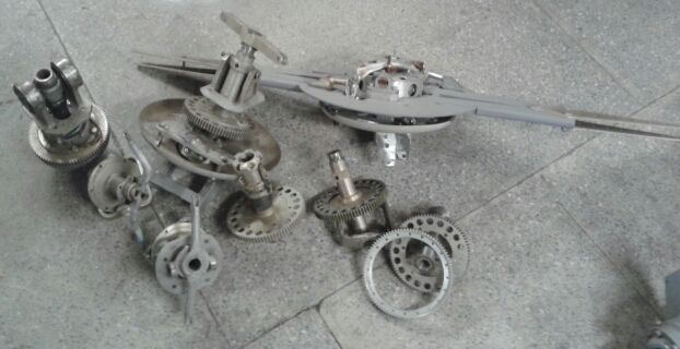

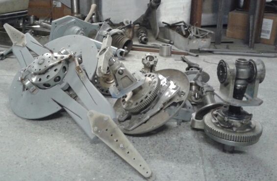

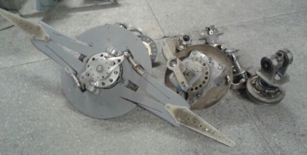

Я за 15 лет построил 7 различных головок головок
Кстати . самая первая головка была с обгонной муфтой. и она сразу классно полетела, она держала крутящий момент в 100 кг., но её хватило раскруток на 100 и начала пробуксовывать. Ну и конечно была тяжелая.
На фото она крайняя
Затем начался поиск и эксперименты полеты и прыжки.
И когда победа была уже в кармане, я 3 года разрабатывал и изготовил уникальную головку, она на фото с хабом.
И в последний момент пришлось отказаться от эластичного хаба и перейти на жесткий хаб и программу пришлось закрыть.
Но время бесповоротно потеряно.

Вот мои головки за 15 лет. Штук 7
. Это все металлолом, хотя все даже очень работает
Зато какой новый хаб я делаю!!! Пойдет уже на 3 х местный.
Скоро покажу.

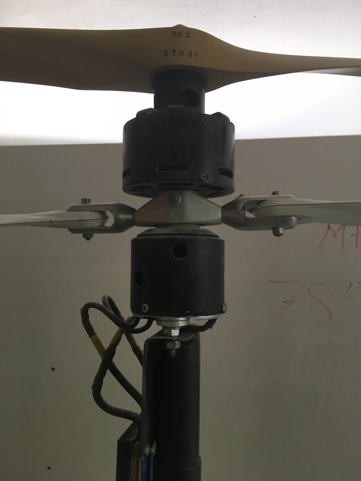

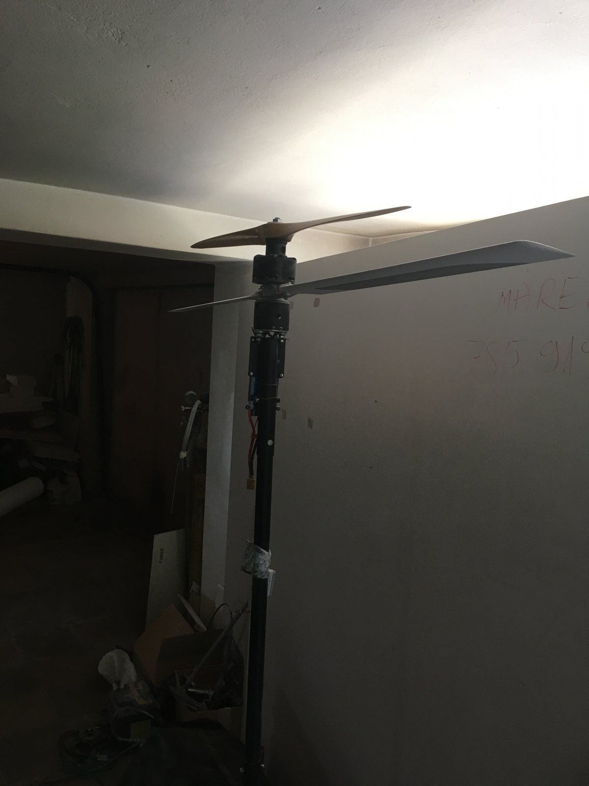

henryk
Krakow
на вашем фото винт сравнительно маленький.
=нижний (вертолётный) =1,3 м
=верхний (обычный,от большой модели)=0,7 м
=при потребляемой с акумулятора мощности 960 Вт
(на валу мотора ок.20 % меньше !)
статтяга 14 кГ...
=ПОЛШОЕ отсутствие реактивного и скомпенсированный гироскопический момент.
ЗЫ=такая система работает на вертикальном взлёте,горполёте и вертикальной посадке...

@henryk на вашем фото винт сравнительно маленький. Представте что вращать надо ротор диаметром не меньше восьми метров. Для его вращения в то время, когда ротор должен создавать тягу равную килограмм 500 иои 600 на оборотах не привышающих, с учëтом того, что угол установки лопастей ротора будет фиксированным и равным примерно 2,5 градуса, 500 в минуту потребуется мощность не меньше 100 л.с.. А про крутящий момент я вообще мролчу. Так вот, так как эта ваша система безреактивной является только условно, на вращение второй "штанги" с учëтом повышенных оборотов потребуется тоже не меньше 50 л.с..
В общем получается уже 150 л.с..
Низкооборотистый эл.двигатель с такой мощностью весить будет не меньше сорока килограмм. И эту всю хре_ь, пардон, массу вместе с абсолютно ненужной в обычном автожирном полëте "штангой" вы предлагаете повесить на верхний конец главного вала ротора? Вы наверное шутите или не понимаете того, чего предлагаете.
Я думаю вы не правильно поняли, насколько я понял henryk имел ввиду -- установить на голову эл. мотор по мощности, который будет участвовать как раскрутка ротора до взлетных оборотов (допустим 180 - 220 об./мин), а не для прыжка)) + от себя добавлю - может докручивать ротор в полете (для не допущения падения оборотов ниже минимума).
henryk
Krakow
а не для прыжка
=не для прыжка а до оборотов "вертолётного взлёта",
на "автожирных" углах атаки (меньше 3х градусов),
чтобы сохранить возможность полёта без подкрутки...
=а на крейсере подкручивать главный ротор,дабы сьедать меньше горючки !
ЗЫ=верхний винт кроме что создаёт реактивный момент для
большого ртора ,генерит значительную часть тяги...
а заодно позволяет врашать медленно большой ротор=дифференциальный редуктор !
(модель как на снимке резво взлетала,
а макет 1,7 м/7,5 м раскрутили 154120-м мотором до 10 кВт,
но часть обмоток сгорела, а ремонт продлевается !)
Хм... так крутить до оборотов "в.в" придётся аж где-то до +-500 об./мин так?
Да, тут согласен, АК у АЖ оч. малое, по-этому надо больше мощности, а отсюда и не малый расход горючки.
