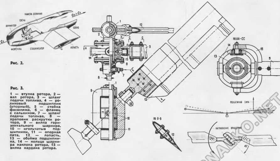

Сдесь где-то когда-то показывал фото такой вьулки для двухлопастного ротора, не помню где и кто. Вот из сети о принципе еë работы: (обратить внимание нужно только на наклонëнный шарнир, не обращая внимание на совмещëнные горизонтальные шарниры)
Вместо вертикального шарнира используется наклонëнный шарнир. Когда лопасть относительно вала ротора в этом наклонëнном шарнире идëт назад (то есть, когда к валу ротора подводится крутящий момент), еë угол установки уменьшается, и наобород, когда лопасть относительно вала ротора уходит вперëд (то есть, в момент отключения предварительной раскрутки)- угол установки увеличивается. Всë сделано прочно из металла и без всяких эластомерных элементов, типа торсионов или рессор. Единственное что надо сделать - с учетом всех параметров работы ротора выбрать нужный угол наклона того шарнира.

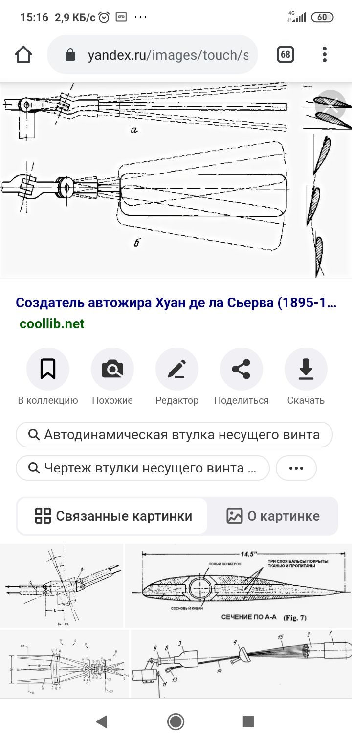

Ребята Все гораздо проще.
Аэродинамическая втулка БОЛДЫРЕВА.
Вы не поняли. Втулка Болдырева имеет только компенсатор взмаха. И коэффициент компенсации будет зависеть какраз от значения и направления угла между продольной осью лопасти и осью повернутого в горплоскости Горизонтального Шарнира. Шарнир Болдырева изменяет угол установки лопасти при ее движении в вертикальной плоскости, а автодинамическая втулка(косой вертикальный шарнир) изменяет угол установки лопасти при еë движении в плоскости вращения винта.

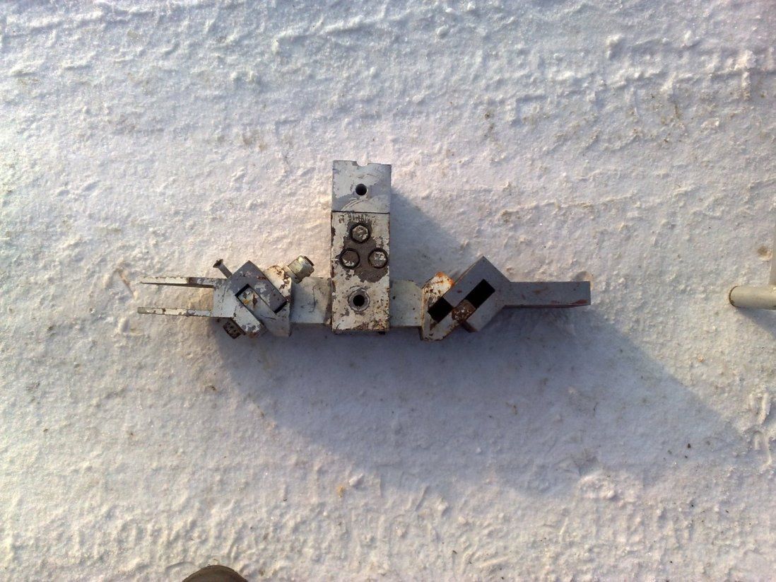

Ну откуда Боря это знает, если бы знал, то показал. Вот пример автодинамической втулки в натуре сделано из металла. Угол вертикального наклона зависит существенно от момента инерции лопастей.
