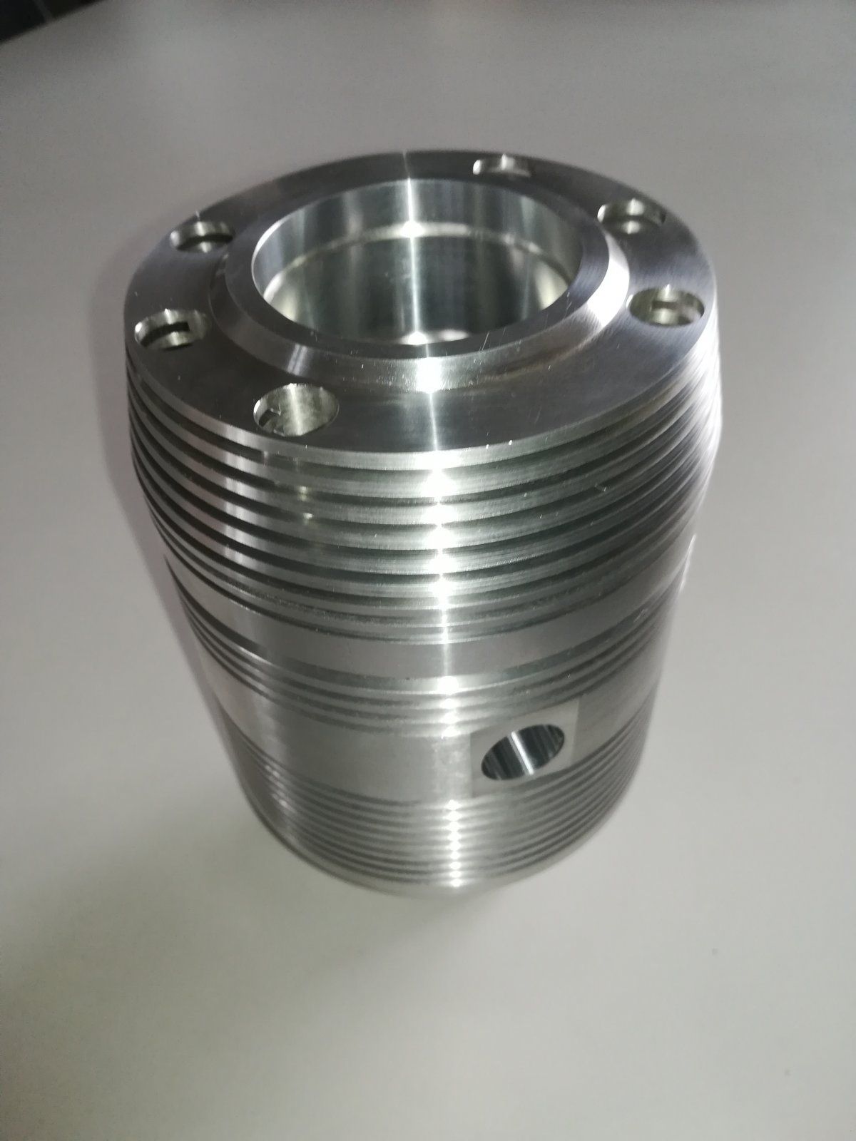

Ну, да - специальные концевые фрезы, например. Я с удовольствием наблюдал за изготовлением на ЧПУ деталей для третьего мотора, поэтому многое для себя открыл в практическом плане.
Такого много в инете. Смотри - не хочу. Но для серийного изготовления это не применяется. Для опытных образцов, можно все вырезать, но основные базовые поверхности я бы сделал на координатке и по схеме совместной обработки.
Да, Андрей смотрю и ещё хочу. Но совершенно другой кайф ловится, когда по твоим 3Д моделям изготавливаются детали твоего мотора. Это непередаваемые ощущения!
Австралийские моторы Джабиру изготавливаются серийно на ЧПУ. Согласен, что это дорогое удовольствие...
Если есть ЧПУ, координатно-расточной будет анахронизмом. Кстати, мы с тобой серийными моторами не избалованы, поэтому нам прямой путь на ЧПУ. Быстро (?), точно и...дорого.!
Для серии нужны специализированные станки или станки с приспособами. Один станок - одна операция. Конвейер. ЧПУ(обрабатывающий центр) в серии не оправдан от слова вообще. Если только серия оооочень мелкая.
ИМХУ
ИМХУ
Так что бы сделать 10 000 штук в год надо производить 50 моторов в сутки. Конечно, такая серия для авиамоторов нереальна. Но нужно мечтать и постараться найти для такого мотора и другие сегменты рынка.
Тут вопрос ещё и квалификции
на обычных станках нужны высокие профессионалы...
Таких до хрена... было... в 90-х...
на ЧПУ можно и ПТУшника поставить
автоматические линии хороши даже не для серии, а для массовки
а если на ЧПУ резать не из болванки, а просто обдирать отливку, то и цена будет вполне вменяемая...
нужно считать, но:
делается отливка по газифицируемой модели, для чего делается вполне дорогая форма наиболее точно,
т.е. лучше на электроэрозионном станке,
а на ЧПУ минимальная обработка
