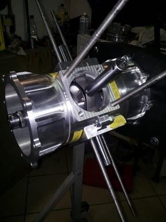

А вот мои плоские ползуны с направляющими.
У Вас плоская трущаяся поверхность? Или сопрягаемая?
Трущаяся поверхность должна растачиваться совместно (парой) при установке на блоке цилиндров. А как ВЫ расточите плоские поверхности?

Конструкция элементов моего креста позволяет выполнить с одного установа, например, половинки картера с направляющими. Точно также, с одного установа изготовлены крейцкопфы с ползунами.
Это понятно, но цилиндра или посадочные места под них обычно круглые. 🙂
У нас блок растачивается под гильзу цилиндра и под этот установ точиться поверхность, сопрягаемая с направляющей. Потом направляющие устанвливаются в блок, и растачиваются поверхности трения (как и у Баландина). У Вас осевая сборка, у нас радиальная....
Надо же! 🙂 О, так и у меня также, но диаметр посадочного места больше, чем расстояние между направляющими.
Потом направляющие устанавливаются в блок, и растачиваются поверхности трения (как и у Баландина).
А как вы их (поверхности трения) шлифовали?

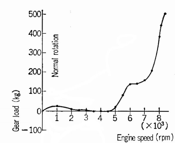

У Ванкеля в этом плане всё уникально, момент передаётся эксцентриковым валом. Шестерни чисто синхронизирующие.
Вот усилие на зубе стационарной шестерни двигателя Мазды в кГ. В диапазоне 2500...4800 менее 10.
При этом крутящий момент на 7500 около 300нм.
Ну конечно чисто...Как же так - шестерня и шейка эксцентрикового вала стоят рядом внутри ротора, на который давит сила давления газов. Понятно, что шейка разгружает ротор, но сама сила газов не выбирает кого давить, а кого нет. Причем шестеренка в разы уже шейки...
Ну есть же круглошлифовальное оборудование, а не только плоскошлифовальное.
Как и у Баландина направляющие шлифовали!
Мы видимо не понимаем друг друга. Есть понятие установа - базовой оси обработки. Есть растачивается поверхность цилиндра (точное точение), то хорошо бы с этой оси расточить и поверхность под установку направляющих. В ДНБ - 4 есть правда свои особенности - парное расположение цилиндров, но это не принципиально.
У Вас я так понимаю обрабатываются постели под направляющие концевой фрезой нужного Д. Но ход фрезы и расточка под цилиндр это разные установы.
