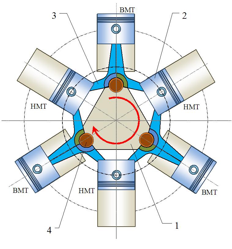

          Ну и наконец, для общей завершенности вводной информации, добавляю картинку 6-цил. варианта схемы, которую только что закончил прорисовывать.
          Хотелось бы обратить внимание еще на один важный момент.
          В такой схеме нет цилиндровой нагрузки на опорах центрального вала. Она взаимно компенсируется  силами, действующими на противоположные поршни.
Существенное преимущество. Оно, да плюс отсутствие противовесов и повышенная жесткость центрального вала позволяют ставить в опоры облегченные серии подшипников качения.
           Вообще в этом механизме открывается много интересного, если углубится в его изучение.
           Бесшатунным его, конечно, назвать нельзя, но боковые силы, действующие на юбку поршня от реактивного момента, в нем частично ослаблены компенсирующими силами, возникающими в такте сжатия.  Поэтому механический КПД у такого механизма займет промежуточное положение между значениями, характерными для БСМ и КШМ (ближе к БСМ).
По сути, этот двигатель представляет из себя звездообразный вариант рядного траверсного двигателя.
Владимир Александрович, а в движении этого механизма нет?
        Андрей, если Вы имеете ввиду разгруженность коренных опор, то я с Вами согласен.
      В движении, к сожалению, у меня этого механизма нет. Не владею программами создания аннимаций. Может кто из наших читателей сможет сделать ее хотя бы в упрощенном варианте?
      Обращаю внимание, что центральный вал может быть сквозным и пустотелым, несмотря на то, что на радиусах имеются опорные шейки. Значит этому валу надо придумывать другое название, т.к. слово "коленчатый" уже не отражает его конфигурацию. Несомненным преимуществом является и возможность изготовления такого вала на обычном токарном станке, как цельной детали. После проточки профиля щек, на координатном станке в них  прошиваются отверстия под запрессовку пальцев. На пальцы предварительно одеваются толстостенные втулки из бронзы или алюминиевого сплава. Никаких бабитовых покрытий не требуется, т.к. скорости скольжения ( в зависимости от числа цилиндров) в два, три, четыре, ...n раз меньше чем в обычном ДВС.
       Через полый вал может проходить коммуникации управления шагом винта, а масло достаточно просто подавать в свободный объем внутренней полости вала. Центробежными силами через подающие радиальные отверстия оно легко достигает всех рабочих поверхностей.

BSM сказал(а):
Как работает в болгарском патенте и анимации я видел. А вот как в данном случае понять не могу.
        Давайте посмотрим по рисунку 6-ти цилиндрового варианта верхние три цилиндра. Левый закончил рабочий ход. Две половинки его шатуна разошлись в противоположные стороны, причем верхняя половинка, опираясь на втулку шейки перевела ее по ходу вращения вала в положение оси верхнего цилиндра, одновременно обеспечивая такт сжатия в его рабочей полости. К этому моменту половинка смежного шатуна тоже пришла к оси верхнего цилиндра, а ее опорная дужка села на контакт с втулкой шейки, только с другой стороны. После вспышки смеси в верхнем цилиндре начинается рабочий ход и левая половинка шатуна уходит обратно влево, а правая половинка, опираясь на втулку ведет ее вправо по ходу вращения вала до оси правого цилиндра, где она сойдется с другой половинкой смежного шатуна. Соответственно закончится такт сжатия уже в правом цилиндре, а в верхнем закончится рабочий ход. И так по кругу этот процесс циклически повторяется.
Очень сложно, по сути дела собирающаяся и разбирающаяся втулка подшипника. Точность позиционирования и сопряжений должна быть очень большой. И это под нагрузкой и при высоких Т. Ведь весь механизм опирается и базируется на поршневых пальцах.
      Андрей, втулка подшипника цельная и остается цельной всегда. Она вращается на шейке в противоположную сторону по отношению к оборотам вала. Опорные дужки садятся своей поверхностью контакта на цилиндрическую поверхность втулки, вращающейся на шейке. В момент контакта их относительные скорости равны между собой.
     Разумеется нужна точность как и во всех сопрягаемых деталях двигателей. Очень важно, чтобы у всех раздвоенных шатунов было точное параметрическое совпадение всех сопрягаемых поверхностей относительно друг друга. Это первое. Второе - точное взаимное положение осей шеек между собой.
     Если данные условия выдержаны, механизм под нагрузкой должен нормально работать.

  Alex_520! Большое  спасибо за анимацию. Стало понятно что предложенная В.А. схема, очень даже как, жизнеспособна. Осталось лишь натурными испытаниями проверить этот способ преобразования движения.
