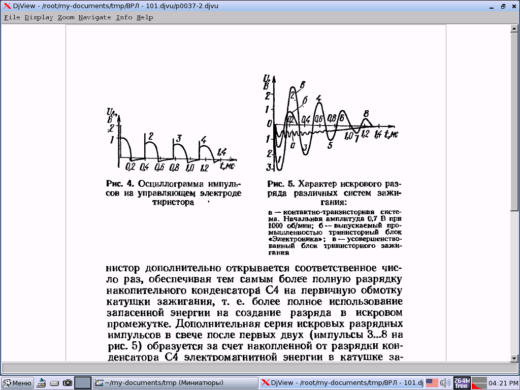

slav сказал(а):
cloud сказал(а):
georgii-2 сказал(а):
Вариант с искрой "туда-сюда"?
А это как?
Наверное искра сначала из центрального электрода,затем в ужасе обратно!   ;D
Именно так, и не один раз  ;D.
Инфа навскид, В помощь радиолюбителю 101, 73.
Могу сбросить на мыло.

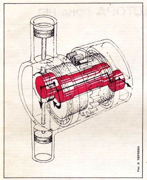

cloud сказал(а):
Длинный ход эксцентрику противопоказан...
Однако все относительно. Если бесшатунник со спаренными эксцентриками имеет, например, ход поршня 58мм и диаметр цилиндра 62мм, то в этом случае он - неуважаемый короткоходовой.  🙁
Но при том же ходе, но с цилиндром, скажем Д=52мм, про него уже с уважением должны сказать, что он - длинноходовой.  😀
И в таком случае можно не вспоминать про силовые серьги или шестерни с соединительным валом.
    Ну вот, мы сами пришли к правилным заключениям. Я про длинно и коротко ходовость схемы "со спаренными эксцентриками". Теперь стоит подумать про впрысковый двухтактник. Это ставит его вровень по экономичности с четырехтактниками.
Владимир Илларионович, сейчас все пытаются сделать авиамотор на базе двигателей от бензопил и тд.
А там такие хода (Huskvarna):48 х 36; 50 х 36; 51 х 36; 54 или 55 х 37; 56 х 38; 60 х 42. Тут эксцентрик просится сам!
Андрей, я имел ввиду условность принятой терминологии. То есть при неизменном рабочем ходе, двигатель можно обозвать коротко- или длинноходовым, изменяя диаметр цилиндров (поршней).
