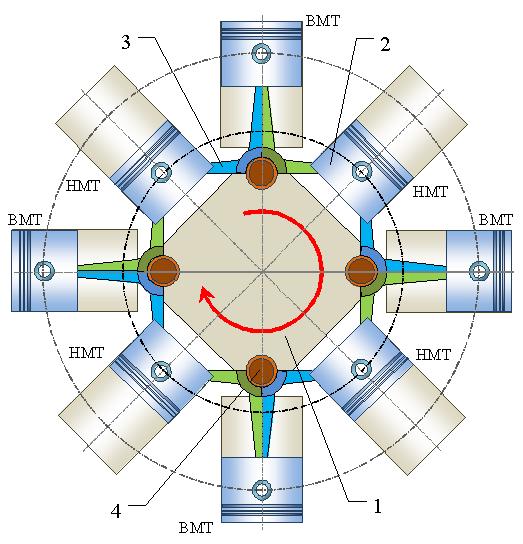

Предлагаю поговорить о необычном механизме преобразования движения, который еще никем не изучался и не изготавливался. Это полностью уравновешенная симметричная "звезда" без традиционного коленчатого вала. Его заменяет группа шеек 4, размещенных на круге 1 по типу беличьего колеса.
См. рисунок ниже:
Поршни 2 приводятся в возвратно-поступательное движение коромыслами 3, которые одной своей частью сходятся с соседним коромыслом при положении поршня в ВМТ, а другой, наоборот, расходятся на максимальное расстояние при положении поршня в НМТ. При этом торцевая дужка коромысла, опираясь на втулку подшипника скольжения (или качения) толкает шейку в направлении вращения вала до момента схождения с аналогичным элементом соседнего коромысла. Иными словами втулка шейки по опорной эстафете передается от коромысла к коромыслу в процессе работы поршней цилиндров по двухтактному циклу. При этом обороты выходного вала двигателя кратно меньше количества циклов, отрабатываемых каждым цилиндром.
2 шейки на диске вала - обороты ДВС меньше в два раза,
3 шейки на диске вала - обороты ДВС меньше в три раза,
4 шейки на диске вала - обороты ДВС меньше в четыре раза.
и т.д.
Это значит, что редуктор, как отдельный агрегат, не требуется.
Механизм полностью уравновешен. Крутящий момент распределен по окружности диска вала. Импульсы вращающих сил идут каждые 45 градусов.
Самый тонкий момент - организация эстафетной передачи опорной нагрузки к втулке подшипника между коромыслами. На первый взгляд процесс происходит с ударом.
А Вы как думаете?

        Спасибо, за ссылки. Похожесть в том. что противоположные поршни одновременно сходятся и расходятся, но механизмы преобразования совершенно разные. Ротативный принцип скорее не отличие, а просто вариант исполнения, т.к. и та, и другая схемы могут быть выполены в этом исполнении.
    Дальше идут различия о которых частично уже сказано в сопроводительном тексте к рисунку.
    Так в анимации по первой ссылке видно, что в механизме используется ролик, катящийся по криволинейной поверхности, т.е. линейчатый контакт. О нем здесь уже не раз говорили. Что проходит в модельном двигателе, не пройдет в полноразмерном. Либо очень высокими будут контактные напряжения, либо очень малый ресурс. В механизме, представленном здесь контакт по цилиндрической поверхности, следовательно контактные напряжения не являются высоким фактором риска.
Как же Владимир Александрович не являются высоким фактором риска? Ролик катится по линии и контактные напряжения никуда не делись.
Схема кулачок - толкатель в силовых механизмах двигателя применялась не раз, успеха не было никогда...
      Андрей, эта фраза относится к картинке, которую поместил здесь я. В ней контакт не линейчатый. а по поверхности, причем в момент контакта  скорости относительного смещения контактирующих поверхностей нет, т.к. контакт происходит с втулкой. Она в момент контакта имеет мгновенную нулевую скорость относительно дужки коромысла.

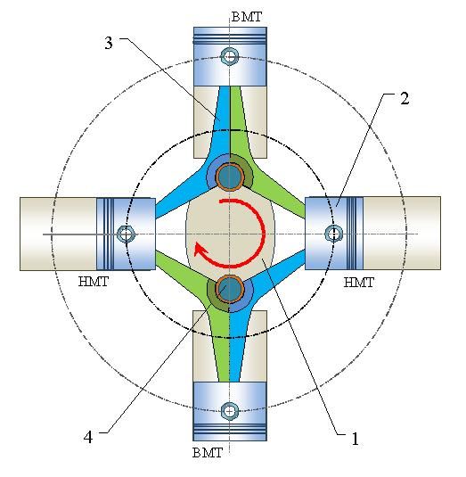

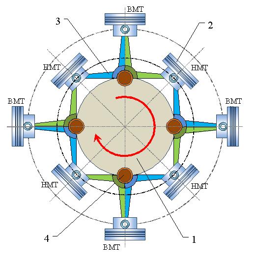

      Помещаю здесь несколько лучше оформленный рисунок 8 цил. механизма и добавляю еще 4-х цил. для лучшего представления. Только хочу напомнить, что обороты выходного вала в этом механизме зависят от числа цилиндров в "звезде". 8-цил. годится для вертолета, где обороты нужны в 4-6 раз меньше крейсерского числа циклов двигателя, а 4-х и 6-ти цилиндровые удачно подходят для самолета, т.к. хорошо согласуют оптимальные обороты винта с оптимальным числом циклов в цилиндрах двигателя.
Масса СУ и в том и в другом случае скачкообразно уменьшается - не нужен отдельный агрегат под названием редуктор.
