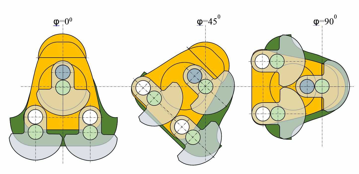

да мне то зачем гнать мысли про 60 и 300 - это вам надо думать зачем так сделали а не 3 по 120 , нагрузки же так больше и работать будет хужее
и если серьгу приварить к оси то это будет уже не серьга а ось с ушами
Владимир Александрович, Вы вообще шуток не понимаете? Предыдущее моё сообщение: " Всё, понял! Противовесы на серьгах для преодоления мертвых точек каждые 180 градусов поворота вала, а запуск двигателя сжатым воздухом в цилиндры. Газовое оборудование конечно тяжелое, но стартером не получится, повторяюсь, заклинит" было иронией, думал, что задумаетесь и обсуждение этой конструкции закончится. Но не произошло. Вы даже попытались ответить. Но вообще оставили без ответа вторую половину: как собираетесь заводить двигатель? Неужели действительно сжатым газом. В самолете? Но такие пускачи даже на судах стараются убрать. Я конечно могу ещё предложить новомодные электрокатушки на цилиндрах. Ну, запустил, а потом используй в качестве электрогенератора. Но сразу говорю - это тоже ирония. Но вращением полувала запустить не получиться, заклинит. Вынужден уточнить, что две нижние серьги с вашего рисунка при положении "0" сдвинуть к положению "45" можно только вращением коленвала, при вращении только полувала при 0 градусах эти серьги встанут клином. А я полагаю, что и при снижении нагрузки они сразу заклинят: винт по инерции вал вращает, а в цилиндры перестали подавать топливо, коленвал тормозит, серьги при 0 и 180 клинят, из-за инерции разрушают двигатель.

Полувал не находится на общем валу со всеми серьгами и винт их ни как не сможет вращать. Без своей инерции вращения они клинят.
Это уже не конструктивный разговор. Сказано, показано, разъяснено и нарисовано достаточно не только для понимания, но и для правильного проектирования.
Это заблуждение. Механизм обратимый без каких либо ограничений. Можно запускать, хоть электростартером, хоть сжатым воздухом через цилиндры. Представления о клине ложны. Вы только полагаете что..., а надо до конца разобраться с взаимодействием элементов механизма.

Обратимый? Ню-ню. Я из спора выхожу, а Вам предлагаю хотя бы себе ответить на ранее поставленный мною вопрос: за счет какой СИЛЫ в остановленном двигателе в положении "0" две нижние серьги обгонят муфту и встанут в положение для перехода на "45"?

хотя бы себе ответить на ранее поставленный мною вопрос...
Откуда такая наивность. Точные ответ на этот вопрос Вы получили. Сейчас оказывается, что суть не поняли и еще предлагаете мне ответить себе на этот вопрос. Ну не поняли - бывает. Присмотритесь к приведенным здесь Владимиром Илларионовичем видео работы поводковых муфт. Это аналоги. Там тоже полная обратимость.

Нет, это не аналоги: там 3 тяги, а у Вас 2 и появляются мертвые точки!
Дело не в количестве тяг, а в принципе действия. И потом, я еще до трех считать не разучился. У меня три серьги, а не две. Только одна не участвует в создании крутящего момента, но нагружаются все серьги по углу поворота валов одинаково.
