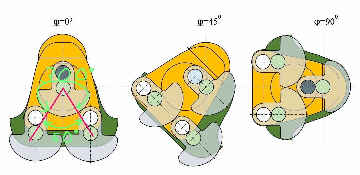

Ну, это же видно по рисунку и в тексте об этом упоминалось - все серьги в любом положении на окружности поворота всегда в любой момент времени параллельны друг другу.
Владимир Александрович, так как у вас эти 2 серьги то расположены, на кривошипе есть 2 пальца и угол между ними по отношению к центру кривошипа РАВЕН=?????
Расположение пальцев как и прежде по вершинам равностороннего треугольника с углами при вершинах 60 градусов. Соответственно, если считать от вертикали, то каждый палец по отношению к центральному отстоит от него на 30 градусов. А зачем это Вам? Неужели мы еще что-то не выяснили?

Владимир Александрович, позволю себе подвести некоторые итоги.
Вы здесь очень долго обсуждали механизм в котором никаких центральных пальцев не было, и вы очень упорно утверждали что он полностью работоспособен (игнорируя мои замечания, которые вас не устраивали), и в том механизме оси пальцев были равномерно распределены по окружности кривошипа, то есть угол между пальцами с вершиной в центре кривошипа был равен 120 градусов.
Теперь вы стали механизм изменять (тем самым косвенно подтвердили неработоспособность первоначального варианта), заявив что вы самого начала прекрасно понимали о чем я вам хочу сказать.
То есть первый механизм признан вами неработоспособным, иначе зачем пальцы по центру просовывать.
В чем отличие вашего нового механизма-
1-введена ось проходящая через центр ПКВ, причем в пкв, для обеспечения возможности такую ось пропустить через себя увеличены диаметры штоковых шеек (сужу по картинкам до и после), и пкв вокруг этой оси вращается и ось жестко соединена с водилами (тоже не совсем верное название , никак в голову ничего более путного не приходит , но точно это не серьги, так как у серьги есть 2 подшипника на обоих концах, у вас подшипник на одном конце а второй жестко соединен с осью проходящей через пкв) которые установлены на пальце расположенном на оси кривошипа.
2- серьг, передающих вращение, стало всего лишь 2, и установлены они на пальцах размещенных на кривошипе под углом 60 градусов относительно друг друга (вершина угла находится на оси кривошипа) . То есть с одной стороны угол 60 градусов а с другой 300. Как это будет работать большой вопрос.
Конструкция механизма существенно изменена и наверное теперь надо начинать все сначала - и картинки перерисовывать и анимации и расчеты совсем другие будет.
Я все так вижу? Или у вас другое видение.?

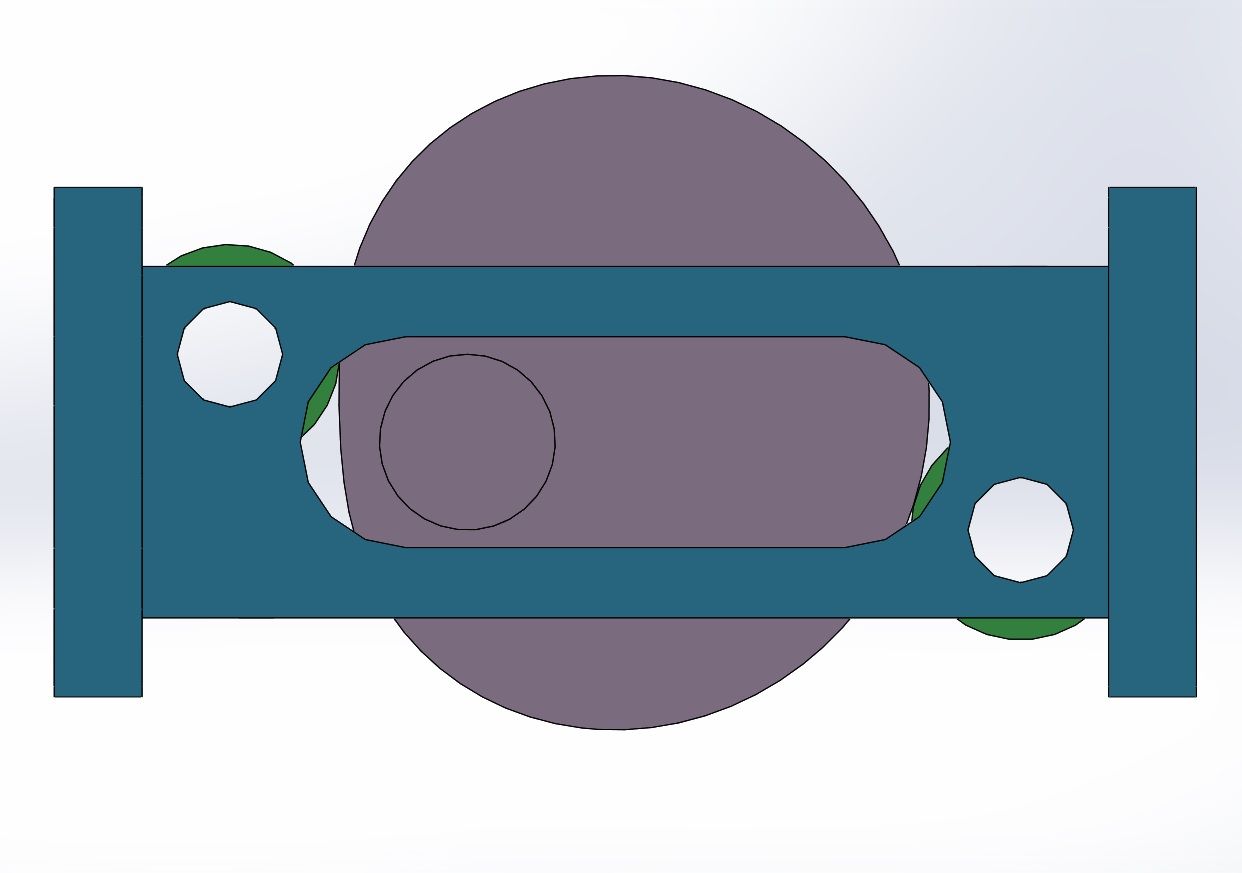

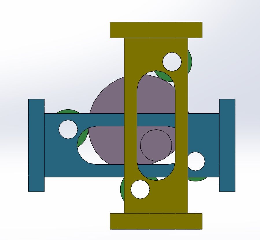

Кулачковый механизм, без мертвых точек с роликами качения. Нет мертвых точек, можно задать любой закон движения профилем кулачка.
На рисунка профиль для синусоидального движения.
Стремление увеличить надежность работы механизма не является доказательством его неработоспособности. Для чего я обращал Ваше внимание на 3...5 кратную разницу между радиусом расположения пальцев и радиусом самих пальцев? Для того, чтобы было понятно - выборка торцевого рабочего зазора на одном из трех пальцев при попытке перекоса никогда не приводит к нарушению условий работы поверхности подшипника скольжения пальца. Причем так происходит одновременно на двух муфтах с двух сторон. Но это значит также, что при сборке надо точно выставить торцевые зазоры на всей длине составного вала с учетом теплового расширения деталей или закрыть торцы пальцев, зафиксировав осевую подвижность серьг на них . Это существенно осложняет сборку двигателя. Если же я делаю последний вариант серьгового БСМ, то указанные осложнения отпадают и сборка не требует выставления точных торцевых зазоров. Получаем тоже защищенную от перекосов конструкцию, но с более простой сборкой и отсутствием влияния увеличения торцевых зазоров при выработке. Теперь надеюсь понятно "зачем пальцы по центру просовывать".
Да все то же самое и кинематика, и динамика механизма, и действующие силы. Вы думаете, что если группа серьг на плоскости план-шайб смещена до совпадения отверстий одной из серьг с центрами валов, то все изменится? Вынужден разочаровать - не изменится. Так что свое видение Вам надо изменять, чтобы остаться в пределах действительной реальности.

То есть то что у вас 2 передающие вращение серьги и угол расположения пальцев их относительно друг друга 60 градусов с одной стороны и 300 с другой - это нормально и так сойдет.
Да и в вашем механизме (в том который в патенте описан) какое расстояние от оси кривошипа до пальцев на кривошипе и от оси пкв до пальцев расположенном на пкв и какое расстояние между центрами серьг (длина серьг по центрам отверстий) должны быть
Кулачковый без мертвых точек с роликами качения
Мы уже как-то касались похожих решений и практически все знают, что силовой контакт по линии от действия результирующей силы дает очень высокие контактные напряжения и не приемлем для ПД.
Почему так странно считаете углы? Как был равносторонний треугольник по осям серьг, так и остался. Смещен их общий центр. Принцип параллельных кривошипов смещение не нарушает. Механизм нормально вращается и передает нагрузки.
Нижний предел расстояния от центра пальцев до осей валов - обеспечение отсутствия задевания серьг друг за друга при вращении. Верхний предел выбирается. Можно раздвигать пальцы по радиусу, чтобы увеличить массу уравновешивающего груза на серьгах. Ограничение - габариты картера.
А вот расстояние между центрами отверстий на серьгах всегда должно быть точно равно 1/4 хода поршня.
почему странно считаю, считаю относительно оси вращения ось то вращения у вас не сдвигается как вращался кривошип вокруг своей оси так и вращается. Располагались пальцы на равном расстоянии от оси и под углом 120 градусов друг к друга а теперь стало 2 пальца и между ними с одной стороны 60
а с другой 300- разве не так.
И по вашему утверждению пальцы на кривошипе могут располагаться на разных расстояниях от центра вращения (в смысле до каждого пальца от центра расстояние разное)?
почему странно считаю, считаю относительно оси вращения ось то вращения у вас не сдвигается как вращался кривошип вокруг своей оси так и вращается. Располагались пальцы на равном расстоянии от оси и под углом 120 градусов друг к друга а теперь стало 2 пальца и между ними с одной стороны 60 а с другой 300- разве не так.
Не так. Расстояние между центральной осью ПКВ и осью полувалов, равное 1/4 хода поршня является базовым и требует, чтобы и на серьгах межцентровое расстояние было таким же. Больше ничего их между собой не связывает. Принцип параллельных кривошипов допускает любое расположение парных пальцев на планшайбах - симметричное, несимметрричное, совмещенное с центрами валов или нет. Главное, чтобы серьги не задевали друг друга при вращении и располагались одинаково на планшайбе ПКВ и на совмещенной с ней планшайбе выходного вала. Вы можете даже в муфте с одной стороны ввести один порядок расположения пальцев, а с противоположного торца другой. Синхронность вращения механизма и параллельность его осей нарушена не будет. Наверное обратили внимание на видео, что расположение пальцев на одной муфте по кругу одно, а на смежной смещено на половинный угол.
Могут. Я же приводил Вам пример многошпиндельного сверлильного станка на конвейере (обработка корпусных деталей), который одновременно сверлит нужные отверстия. Там можно настраивать расположение шпинделей по чертежу детали на разные расстояния между ними. Все шпиндели вращаются от одного приводного вала по такому же принципу - принципу параллельных кривошипов. Ведущий кривошип на приводном вале, ведомые на каждом шпинделе. Между собой они связываются пластиной с отверстиями, расположение которых соответствует чертежу детали.
В серьговом БСМ симметричное расположение пальцев выбирается из условия получения минимальных габаритов. Это дает возможность максимально сблизить вращающиеся серьги. И даже эту тройку пальцев я могу перемещать по плоскости так как мне удобно или выгодно. Вот я и совместил пальцы одной серьги с осями валов, чтобы иметь возможность пропустить палец через всю ось ПКВ. Причем оставшиеся две пары пальцев я все еще могу перемещать по радиусу, например, чтобы массой уравновешивающих грузов разгрузить ползун рабочей пары цилиндров и дополнительно уменьшить потери на трение или чтобы уменьшить габариты картера.
Так обстоит дело в действительности.
На первый вопрос вы не про то отвечаете, у вас в новом варианте пальцы на кривошипе расположены вот так я про углы 60 и 300 градусов
Поэтому совершенно непонятно что вам мешает установить 3 нормальных серьги на нормальном расстоянии друг от друга
И по центру это точно не серьга, потому как у вас одна деталь в виде буквы П- жесткая , не надо путать технологию с конструкцией, собрать это центральную деталь можно не обязательно из 3-х деталей, 2 из которых вы почему то именуете серьгами
можно сделать из двух- одна в виде буквы Г и сбоку палочка, можно из одной- напечатав конструкцию на 3-D принтере и тд и тп, а можно вообще увеличить диаметр вашего (длинного пальца) ОСИ превратив его в кулачок с отверстием под палец в кривошипе а можно наоборот .
Я отвечаю как раз то что, требуется. Не улавливаете суть. Рассматривая серьги не привязывайте себя к центрам валов. В данном случае использован частный случай, чтобы пропустить сквозной палец через ПКВ и все. Еще раз повторяю, на самом деле эти три пары пальцев на планшайбах Вы можете размещать как угодно под разными углами и расстояниями. Ваши указания на 60 и 300 градусов ни к чему.
См. абзац первый.
Ну и что? Жесткая, разборная, напечатанныя - для понимания совместной работы серьг каждой муфты это не имеет никакого значения. Я вполне могу называть и эту деталь серьгой из-за полной идентичности ее работы с остальными. Просто она, в отличие от них несет еще дополнительную функцию жесткой связи с противоположной муфтой. Можно назвать ее "связанной серьгой", чтобы подчеркнуть наличие дополнительной функции.
А мысли про 60 и 300 градусов гоните из своей головы, а то еще больше запутаетесь.
