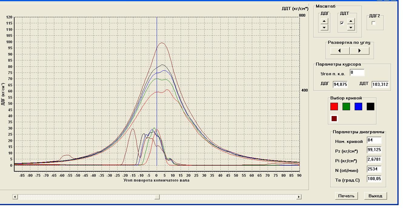

Вы не правы. Выстой поршня это миф, рожденный воинствующими дилетантами, ибо поршень проскакивает ВМТ за сотые доли секунды. Но даже если он там и задержится, тем хуже для всего остального, ибо двигатель это динамическая а не статическая система. В случае когда топливо сгорит в точке ВМТ, то давление газов превысит все "исторические" максимумы", и ДВС ожидает очень жесткий рабочий процесс, а нужно сделать так, чтобы пик давления размазывался по вершине перерождаясь в горку, смещенную за линию ВМТ. Наилучший двигатель тот, в котором на линии расширения, примерно в интервале от 0 до 20-30 градусов поворота коленчатого вала будет наблюдаться плоская вершина пика сгорания. К этому все стремятся, но мало кто достигает.
... Вы не правы. Выстой поршня это миф. ... Наилучший двигатель тот, в котором на линии расширения, примерно в интервале от 0 до 20-30 градусов поворота коленчатого вала будет наблюдаться плоская вершина пика сгорания. К этому все стремятся, но мало кто достигает.
С Вами трудно не согласиться, но не менее трудно согласиться!
Описанный Вами критерий "наилучшего двигателя" - это компромисс, которого пытаются добиться в двигателе ВНУТРЕННЕГО сгорания!
"... в интервале от 0 до 20-30 градусов поворота коленчатого вала будет наблюдаться плоская вершина пика сгорания..." - это возможно только при "выстое поршня" и в том случае, если степень сжатия топливной смеси совсем небольшая и изменение рабочего объёма при значительном повороте КВ невелико.

Никому ваш выстой поршня не нужен, всё значительно проще - в камере сгорания есть защемленный объем, в котором развивается процесс окисления топлива. Эффективное сгорание этого топлива поддерживается в узком диапазоне угла поворота коленвала. Как только объем над поршнем начнет заметно увеличиваться, процесс горения тут-же "блокируется": температура и давление в камере падают, окисление остатков несгоревшего топлива замедляется. То топливо, что не успело сгореть вовремя, догорает уже как правило в выпускном коллекторе.
Редкое качество "письма" - опровергать самого себя...🤓
Так понимаю, что описанный процесс относится относится к "медленногорящему" топливу и "высоким" оборотам двс, когда время сгорания топлива намного больше времени "выстоя" поршня.
А если топливо и обороты другие, при которых время "эффективного сгорания" соизмеримо с временем "выстоя", тогда что - выстой тоже "никому не нужен"??? Даже для уменьшения выброса недогоревшего топлива в коллектор и улучшения экологичности выхлопа?!
