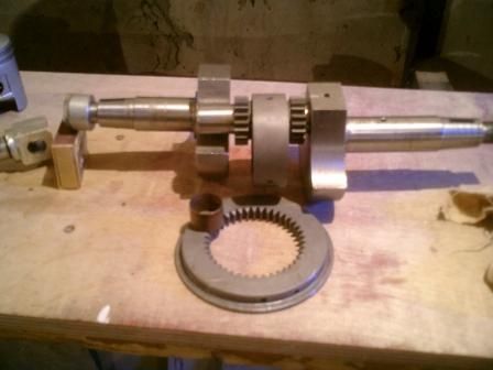

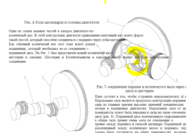

Судя по зубчатым колёсам с соотношением 2:1, отсутствию шатуна - да, это вариант БШМ. Из описания неясно, З.К. с внутренними зубьями вращается или нет. Если эта та же схема, что описана у С.Баландина, то З.К. д.б. неподвижным. Тогда диск непонятной кинематики становиться эксцентриком. Кстати, если бы производился хоть какой-нибудь расчёт, то для БШМ нет необходимости в таком маховике - был бы раза в 4 меньше

Хотя... Коленвал жёстко связан с маховиком, который обычно на выходном валу... Ересь какая-то... Такое м.б. только в схеме сэра Парсона, ...
Рабочая схема, шестерни работают, как у Ванкеля, нагрузка передается через эксцентрик 7.
На ютубе где то есть ролик. В описании эксцентрик назван поршневым диском.

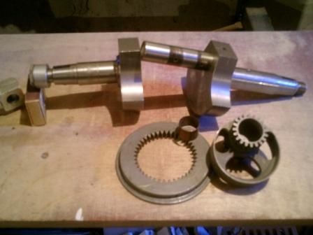

Всё описание перечитал с чертовым гуглопереводчиком, ни чего не понял, только запутался. Полагаю, что поршневой диск жестко соеденен с шестерней на коленвале, и они вместе на подшипнике вращаются на КВ, положение устанавливается внутренней шестерней поршня.

Фактически это интерпретация КШМ. Физического шатуна нет, но есть виртуальная линия (если смотреть по поперечному сечению), связывающая точку контакта зубчатой пары с точкой, где обычно размещен центр пальца поршня. В процессе вращения КВ эта линия совершает ход и колеблется как шатун, передавая в том числе и боковую силу от поршней на корпус.
Здесь на ветке уже несколько раз пояснялось, что прямая передача газовых сил на зубчатое зацепление не обеспечивает необходимую работоспособность из-за очень высоких контактных напряжений и малого диаметра сателитных шестерен.
Владимир Александрович, Вы не правы, здесь всё, как положено в БСМ: поршневой диск имеет смещение центра равное смещению центра ^нешатунной^ шейки от центра КВ, и диск не шатается, а именно совершает вращение, как и КВ, но в противоположную сторону. Центр диска движется по прямой на 4 радиуса смещения. Ему куда либо сместиться цилиндр не даст. И вероятно возникает боковая сила, но равная силе в БСМ Баландина.
А нагрузку от поршня на КВ передают не шестерни, а поршневой диск. Шестерни стаявят его в правильное положение. Нагрузки на шестерни такие же, как в двигателе Ванкеля.
Для понятия работы этого механизма можно представить схему БСМ Баландина, которую использует cloud, т.е. на коленвале спаренные эксцентрики, но здесь вместо второго эксцентрика и второй пары цилиндров шестерни.
я что то не вижу смещение центра нешатунной шейки от центра кв - эта шейка как раз находится на оси как кв так и маховика- судя по рисунку, или не понял что вы понимаете под нешатунной
При этих условиях, согласен, будет БСМ. Пиковая нагрузка на "поршневой диск" и далее по составляющей на зубчатое зацепление. Однако, все-равно зубчатое зацепление при неравномерном крутящем моменте долго не живет. Это доказали многие попытки в авиационных двигателях с КШМ встроить редукторные зубчатые колеса непосредственно на КВ. Такие редукторы быстро разрушаются. Не помагают даже демпферы крутильных колебаний. В этой схеме тоже приемлемого ресурса не будет.
