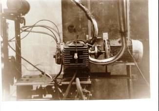

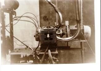

У Поспелова цилиндры неподвижные
Да, цилиндры неподвижны, а зачем их крутить, ведь мы давно отошли от этого анахронизма. 🙂
И чья эта теперь по закону схема: Поспелова или сербов? Сербы зарегистрировали в 2016, а фото Поспелова вроде от 2013 года.

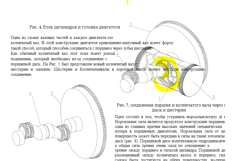

В представленной статье маховик на коленвале, вероятно, на выходном валу. Это м.б. реализовано в БШМ только при вращающихся цилиндрах. Поэтому это никак не схема Поспелова.
Да что Вы за маховик вцепились? Ну не знают сербы, что он там почти ненужен, эксперименты ещё не проводили, в железе не делали, только рисунки. И у них получилась точная копия механизма Поспелова, сравните рисунки и фото.
аналогичный БСМ В.Поспелова в двухцилиндровым исполнении.

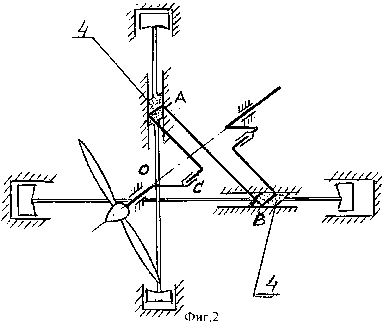

если двигатель 2-х цилиндровый, то м.б. использована схема с З.П. соотношением 2 к 1
Наличие маховика указывает ВЫХОДНОЙ вал, что и указывает на вращающиеся цилиндры.
Для информации - двигатель Баландина является ОБРАЩЁННОЙ схемой двигателя Парсонса, как авиадвигатель "Гном" к обычному двигателю с КШМ. Т.е. если строго - это одна и та же кинематическая схема, что с З.П., что с крестовой схемой на 4 цилиндра.
А куда подевались ПКВ, маховик и вращающиеся цилиндры?! 🙂
Огромное спасибо! Вот нарисуют же!! Фактически это сборка из двухцилиндровых моторов Баландина, где эксцентрики являются ПКВалами, по одному на каждую пару. Для исключения "складывания" коленвала и эксцентрика при 90гр установлена З.П. 2:1. Выглядит работоспособным вариантом БШМ

L270767 привел хорошие видео. На первый взгляд впечатляет, но, как говорится, самое интересное скрывается в деталях.
Смотрите, цельный парный поршень без ползуна оставляет силы на боковых поверхностях, как у КШМ. Можно, конечно, эту деталь преобразовать в ползун и по торцам приделать штоки с поршнями. Действительно, можно. Однако, остается засада - зубчатое зацепление. Оно здесь работает не как в РПД, а заменяет собой вертикальный ползун. С 45 градусов угла поворота вала нагрузка в зацеплении начинает расти и достигает максимума при угле поворота вала в 90 градусов. Далее уменьшается до 135 градусов. Имеем сильные колебания крутящего момента в зацеплении. Надежды на приемлемый ресурс нет.
