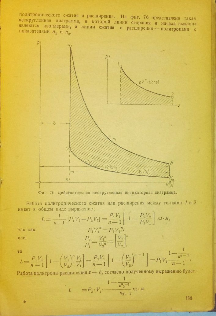

И жил бы в своем мире и дальше, чем пытаться выворачивать наш на наизнанку. Читаем фототекст и сопоставляем с подчеркнутыми словами нашего местного наногения. Этой книги почти сто лет, уже в то время знали что такое индикаторная мощность, и что под этим понимается. Почему я использую как правило старинные источники, а потому что такая наука как термодинамика "ковалась" в довоенное время. Вся литература после 60 годов, или почти вся по данной теме, это перепевки, чаще очень некачественные. Все первичные показатели по работе двигателей были получены эмпирическим путем, а не математическим, именно поэтому вначале все расчеты по рабочему процессу производились замерами давления через индикаторные краны манометрами и термопарами, а индикаторные диаграммы считали по площадям. Это уже потом математика выводила формулы на основе экспериментально полученных данных, а не наоборот.
Седунов, напрягите то что еще осталось от мозгов, по индикаторной диаграмме считается индикаторная РАБОТА а не МОЩНОСТЬ (и площадь индикаторной диаграммы определяет не МОЩНОСТЬ а именно РАБОТУ цикла, уж это то можно хотя бы понять) и среднее индикаторное давление, а МОЩНОСТЬ может быть рассчитана используя их значения и частоту вращения вала при котором эта индикаторная диаграмма снималась или рассчитывалась.
Правда РАБОТА в вашем понимании - " это есть сила совершенная в единицу времени " - это с какого дуба надо рухнуть чтобы подобное заявлять

Вам лучше прокомментировать свои слова, где вы писали что невозможно индикаторную мощность воспроизвести графически. Я для вас, для слепого сфотил книгу, чтобы у вас зрение восстановилось.
маладец седунов, с работой хоть немножко разобрался праздравляю
теперь для меня слепого покажите где на вашей картинке мощность воспроизведена графически
графически площадь индикаторной диаграммы в координатах p-V соответствует РАБОТЕ ЦИКЛА
а МОЩНОСТЬ не воспроизводится графически а считается путем деления полученной РАБОТЫ ЦИКЛА на время за которое этот цикл совершен,
и если на индикаторной диаграмме не указано при каких оборотах эта индикаторная диаграмма снималась (обычно где нибудь в верхнем углу обороты указываются), то мощность определить совершенно НЕВОЗМОЖНО

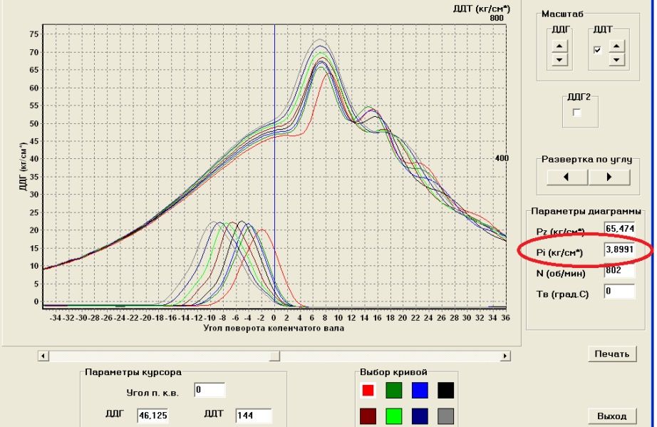

а вам самим разве не видно- ваше любимое Pi . которое измеряется в кг/см кв, вы же грозились мне МОЩНОСТЬ ВОСПРОИЗВЕСТИ ГРАФИЧЕСКИ
так что ждемс, когда обещанное выполните, и покажите где это графически МОЩНОСТЬ в старой книжице показана

Cедунов, наконец то до меня дошло почему вы Рi кружочком обвели.
Понимаете в чем дело в электротехнике есть такая формула Р=I*U, где под Р понимается мощность.
Но это у них у электромонтеров так принято, а у нас двигателистов мощность обозначается букофкой N,
А буковкой P, с разными индексами, у нас двигателистов, обычно давления различные обозначаются.
И еще, по секрету вам скажу, мощность она имеет размерность Вт, Квт... лошадиные силы
А давления они в кг/см кв, барах, паскалях измеряются.
Так что вы просто форумы перепутали- вам на электромонтерский сайт надо перейти
да, и на диаграммах в координатах p-V, букофка p тоже не МОЩНОСТЬ а всего лишь ДАВЛЕНИЕ обозначает, так что учите алфавит и впредь такого не заявляйте, особенно в бане, а то шайками закидают
