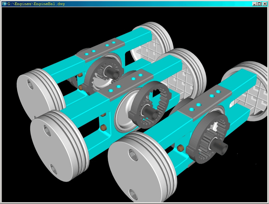

Да, ладно...Можно не собирать, а просто сохранять то, что заслуживает внимания. У каждого из нас есть собственное мнение, но мне показались интересными и в какой-то мере полезными рассуждения Сергея Коробкина. http://engineoid.spb.ru/Russian/Engines/Index0.htm
Любая мысль прекрасна, только не ложная. Откуда у Баландина якобы были эпициклические шестерни? Они с Баландиным ехали вместе в вагоне и после третьего стакана....?НЕ надо создавать мифов, на чертежах зубчатого колеса МБ - 4 обычный эвольвентный зуб!
Да, повествования интересны...
Интересно и продолжение эпопеи создания двигателя и ЛА - закончилась ли удачей???
Конечно, целый завод шлепает такие двигатели уже 20 лет! 🤓
Андрей, скорее всего ты дошел только до второго абзаца по первой моей ссылке и поспешил сделать выводы. Если еще немного почитать и немного вдуматься, легко понять что С. Коробкин начал рассуждать о зубчатом бесшатунном механизме с соответствующим зацеплением. У С.С. Баландина не было подобных механизмов, только упоминание о возможных вариантах. Со спаренными эксцентриками в том числе. Поэтому, да только после третьего стакана, можно рвать на себе рубаху и рассказывать об эвольвентных зубчатых зацеплениях, которые применял С.С. Баландин в своих моторах, которые никакого отношения не имеют к бесшатунному преобразовательному механизму с зубчатым эпициклическим зацеплением.
"Применение шестерен для утилизации боковых сил, возникающих при преобразования прямолинейного движения во вращение, порождает множество опасений у производителей, которым придется делать их математически точными и прочными, да еще и не эвольвентного, а эпициклоидального зацепления"
я не совсем понял о чем вы- насколько я знаю эпициклическими называются передачи в которых ось одной из шестерен может менять свое положение , например планетарная передача, у Баландина зацепление в схеме с шестернями на ПКВ тоже эпициклическое, так как ось ПКВ меняет свое положение
В своих моторах С.С. Баландин применял шестерни и соединительный вал только для синхронизации кривошипов. Других вариантов БСМ он не строил.
Я дошел до первой глупости и остановился. 😳
" Это решение нашел Баландин Сергей Степанович и построил несколько авиационных двигателей, которые долго были засекречены. К сожалению, необходимость применения шестерен усложняет его конструкцию." сказал автор и применил техническое решение, где шестерен стало еще больше.🤓
