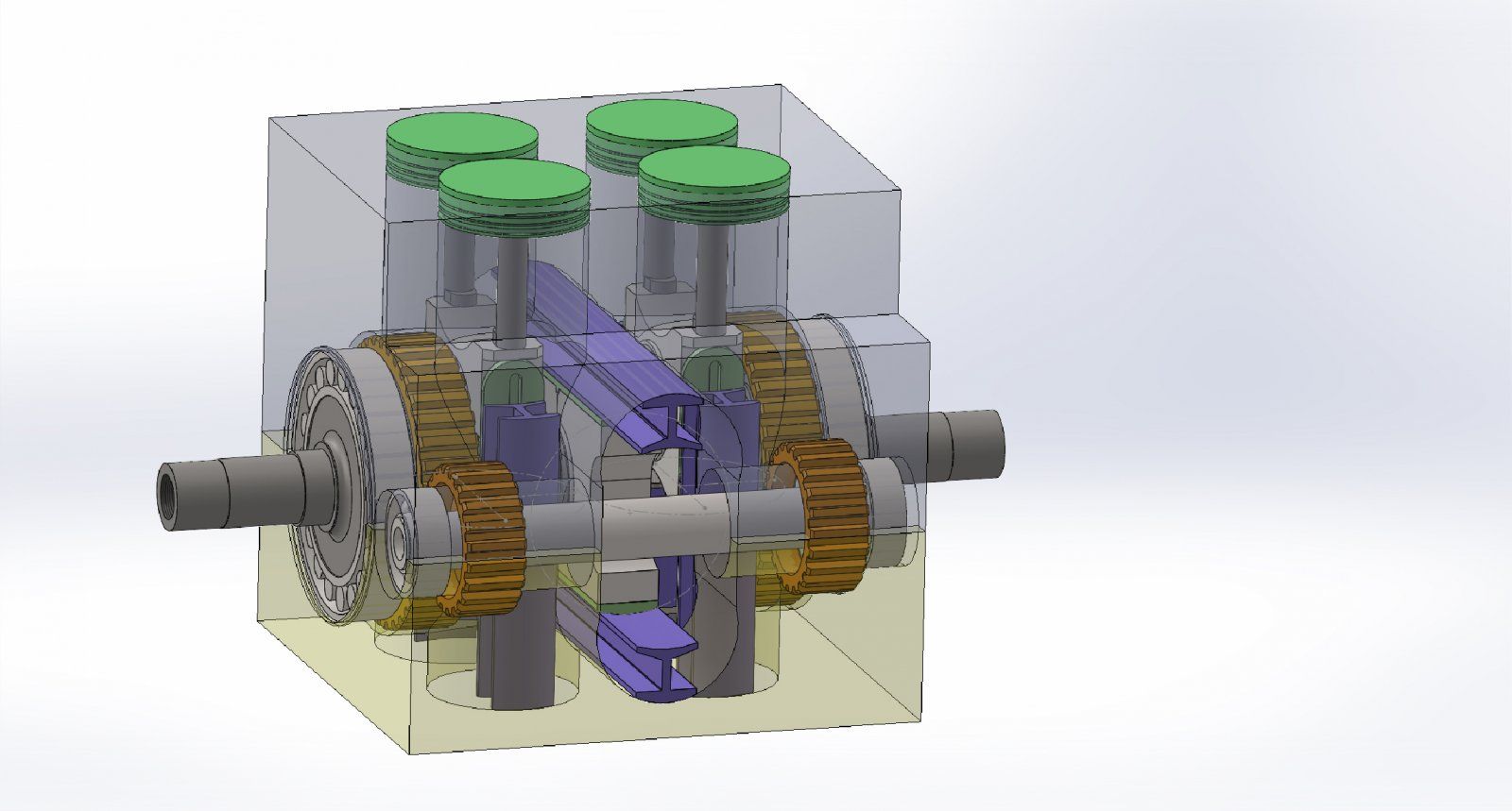

Вот тут всего 4 зубчатых колеса. 🙂

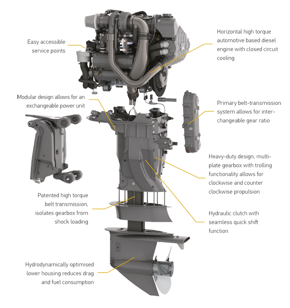

Или вы решили по виду редкутора? (см. изображение)
322f6379f6a61d500e877f49f40383ecf9a0070a_c02712b6a9d173aaa1b5e8f05020e7a3
Если что, на изображении относительно обычный реверс-редуктор, просто на верхних шестернях фрикционные муфты.

А три зучатых колеса на приводе Вы не увидели? В середине ролика мужик рассказывает про конструкцию. Но в этом ролике показана только часть рассказа.
Так это реверс-редуктор, чтобы задний ход давать, не раскручивая вал дизеля в обратную сторону. Это как раз обычное дело для судовых редукторов. Не смущает, что все три шестерни между собой сцеплены? Такая схема без муфт работать не будет
Зайдите в видео в посте №21712 и на 2мин 31 секунде мужик пальцем показывает отвод мощности от мотора!
То что Вы показываете здесь может быть чем угодно. Это был еще дизель Янмара, потом видимо шведы купили патент или лицензию и сделали свою линейку и Окси с жидкостным охлаждением.
Так это совсем другой дизель, там же написано Neander Motors, а до этого вы рассказывали про OXE Diesel. Насколько я понял, Neander это "стартап" без промышленного производства, в отличие от вполне серийного OXE.
Мало того, по видеороликам и схемам видно, что OXE Diesel это автомобильный горизонтально расположенный дизель (несколько вариантов мощностей от 125 до 200 л.с.), а Neander это вертикально расположенный дизель (оси вращения коленвалов вертикально), сделан в одном варианте мощностью 50 л.с.
Короче это как в огороде бузина, а в Киеве дядька.
