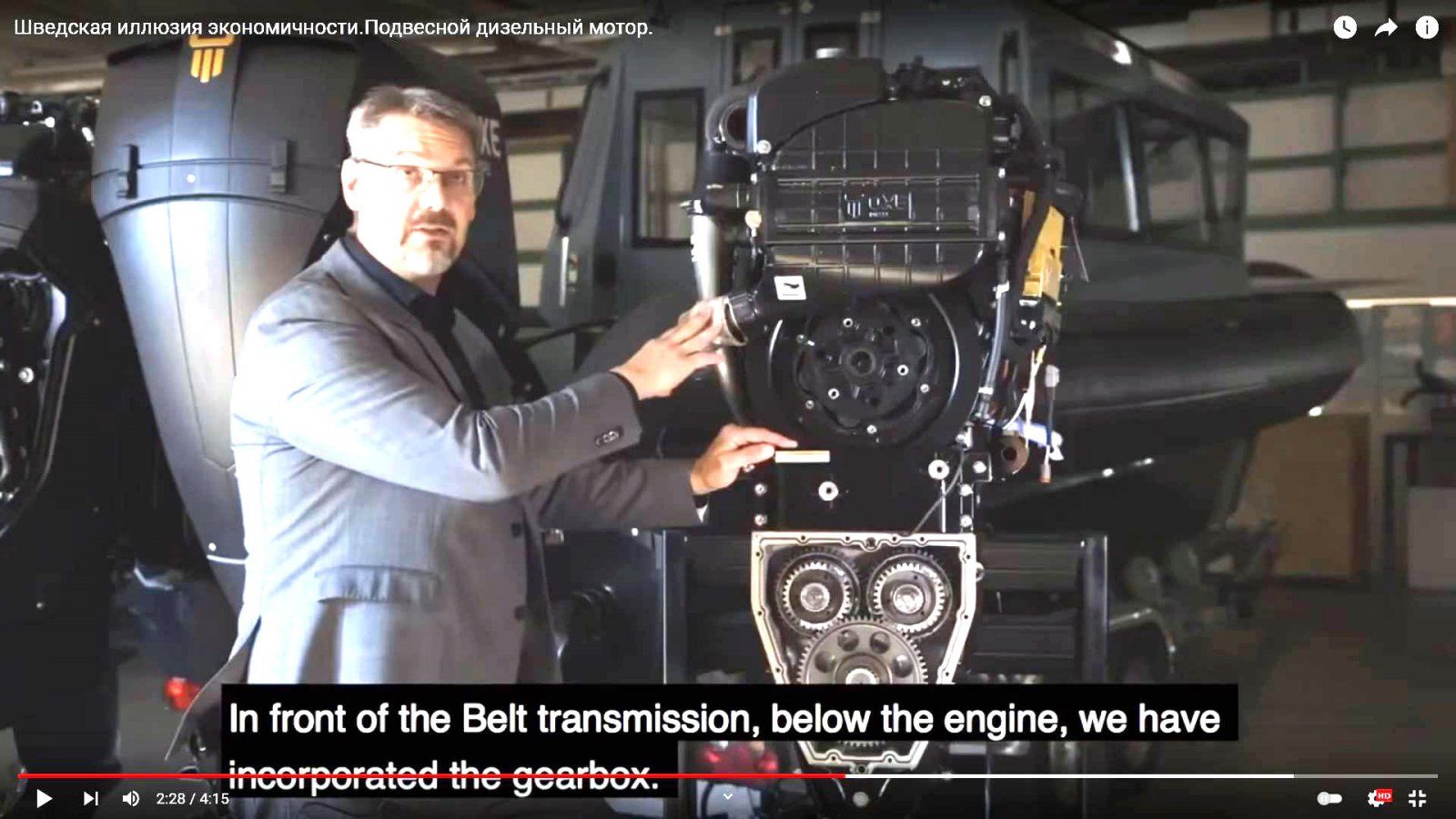

ВЫложите пожалуйста скриншот с тем мужиком. Посмотрим где там ремень. Я думаю он в ваших штанах. 🙂
Я не обсуждаю здесь КП и редутор и тд.
Итак что мы здесь видим - три шестерни - две входят в зацепление с третьей, большего диаметра. А сзади мы видим еще пару шестерен, которые уже зацеплены вместе друг с другом.
Зачем так сделали глупые немецкие конструкторы?
Скриншот из видео
Где тут признаки двух симметричных коленвалов?
Потому что это обычный реверс-редуктор. На правый вал (не шестерню) приходит крутящий момент. На правом и левом блоках передняя шестерня связана с задней через фрикционную муфту с гидромеханическим приводом, о чём чётко сказано в изначальном ролике OXE (который на буржуйской мове, см. ниже). И там чётко всё рассказано, как всё устроено.

Скриншот из видео
Правый справа, а левый слева. 🙂 У Вас косоглазие? Полный М кр. собирается на нижнем зубчатом колесе, а оттуда уже идет на гидропередачу и винт и там есть еще передача зубчатым ремнем.

Удивительная избирательная слепота. Вот вы даже картинку прикрепили. Там написано "The OXE Gearbox", то есть "Редуктор OXE" и указатель на цилиндрические шестерни. И есть указатель на коническую передачу с надписью (внимание!) "Редуктор конкурентов". То есть даже в вашей приложенной картинке чёткое указание на то, чем OXE отличается от традиционной схемы (широченный армированный зубчатый ремень вместо конической зубчатой передачи).
Про гидравлику вы тоже не поняли, видимо, услышали hydraulic и всё, значит гидравлическая коробка передач. Но в ролике нет никакой гидравлической коробки передач, там говорится всего лишь про электрогидравлическое управление фрикционными муфтами для плавной перекладки реверса (изменения направления вращения винта).
Всё, извините, я устал объяснять очевидное двум "серьёзным экспертам моторной отрасли". Если вы такие слепошары, то всё понятно, почему моторная отрасль в СССР была за редким исключением в глубокой жопе. Понавыпускали людей, неспособных понять простейшее описание для чайников на видео, зашоренность просто потрясающая, хоть дисер по психологии пиши.
P.S. Последняя попытка. Видео, о том, как устроена первичная трансмиссия лодочного мотора OXE, где всё показывается на натуре. Всё чётко, как я говорил выше, ременная передача в отдельном корпусе от единственного маховика к правому блоку шестерён редуктора. Никаких соосных коленвалов, никаких конических шестерён.

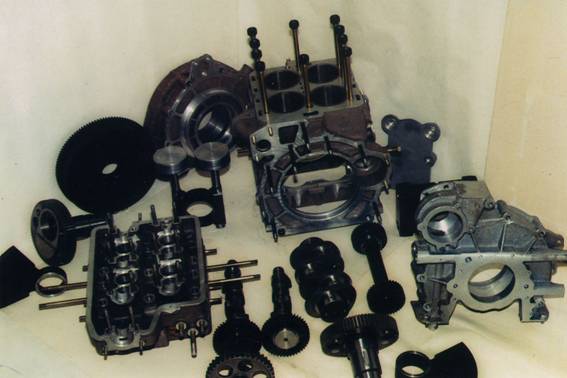

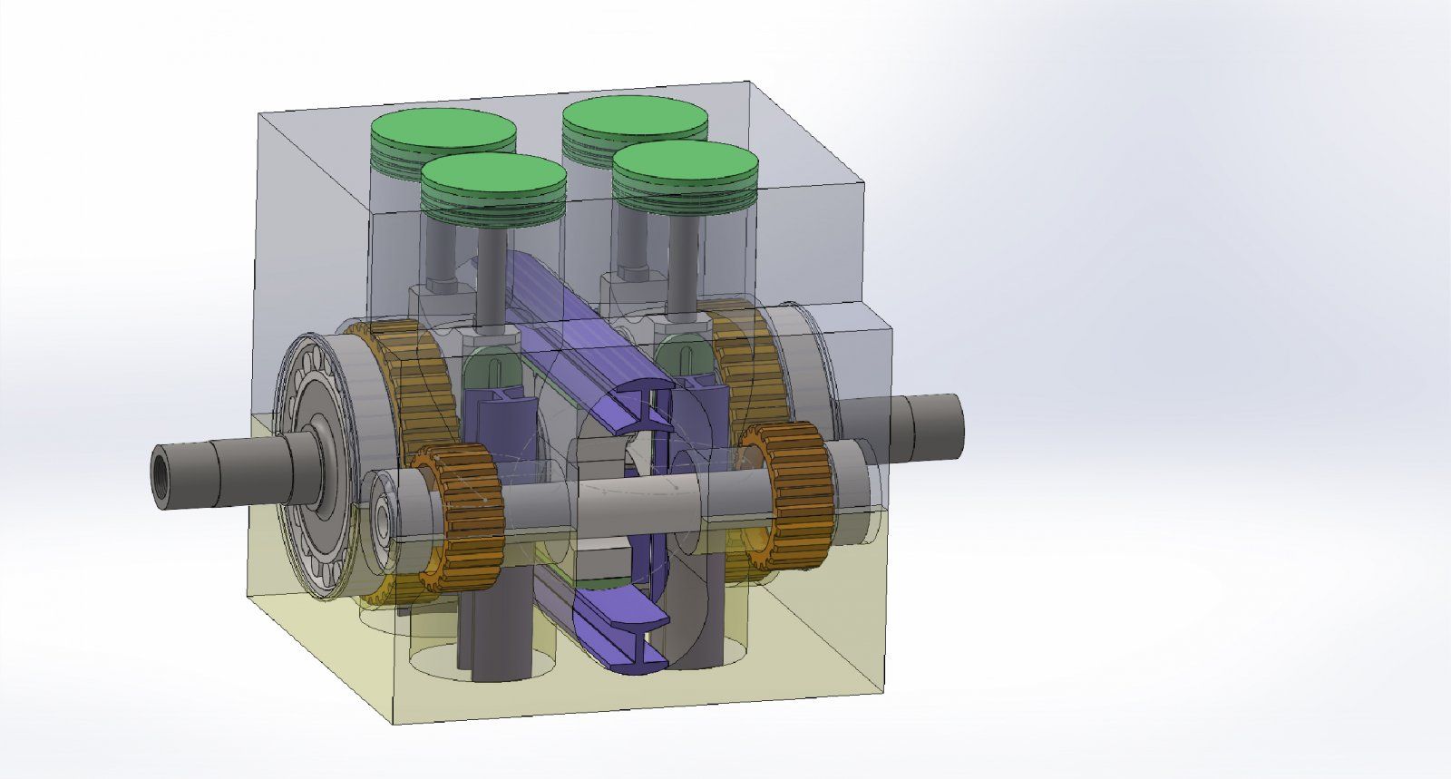

Что касается массы этого дизеля, то она слишком велика для авиации, но, в отличии от Кима я думаю, что кто нибудь попытается сделать на этой базе и авиадизель. Посмотрим.
Наша схема намного легче, при том числе и размерах цилиндров. Происходит это из за того, что не смотря на то что у нас тоже два вала, но соединительный вал в БСМ это простой гладкий вал и его Д может быть меньше, чем на КВ в разы. Кроме этого количество зубчатых колес здесь меньше и тд.
ПО уравновешенности у нас тоже лучше. 🙂
Про новый рабочий процесс я не говорю, это решающее преимущество.
