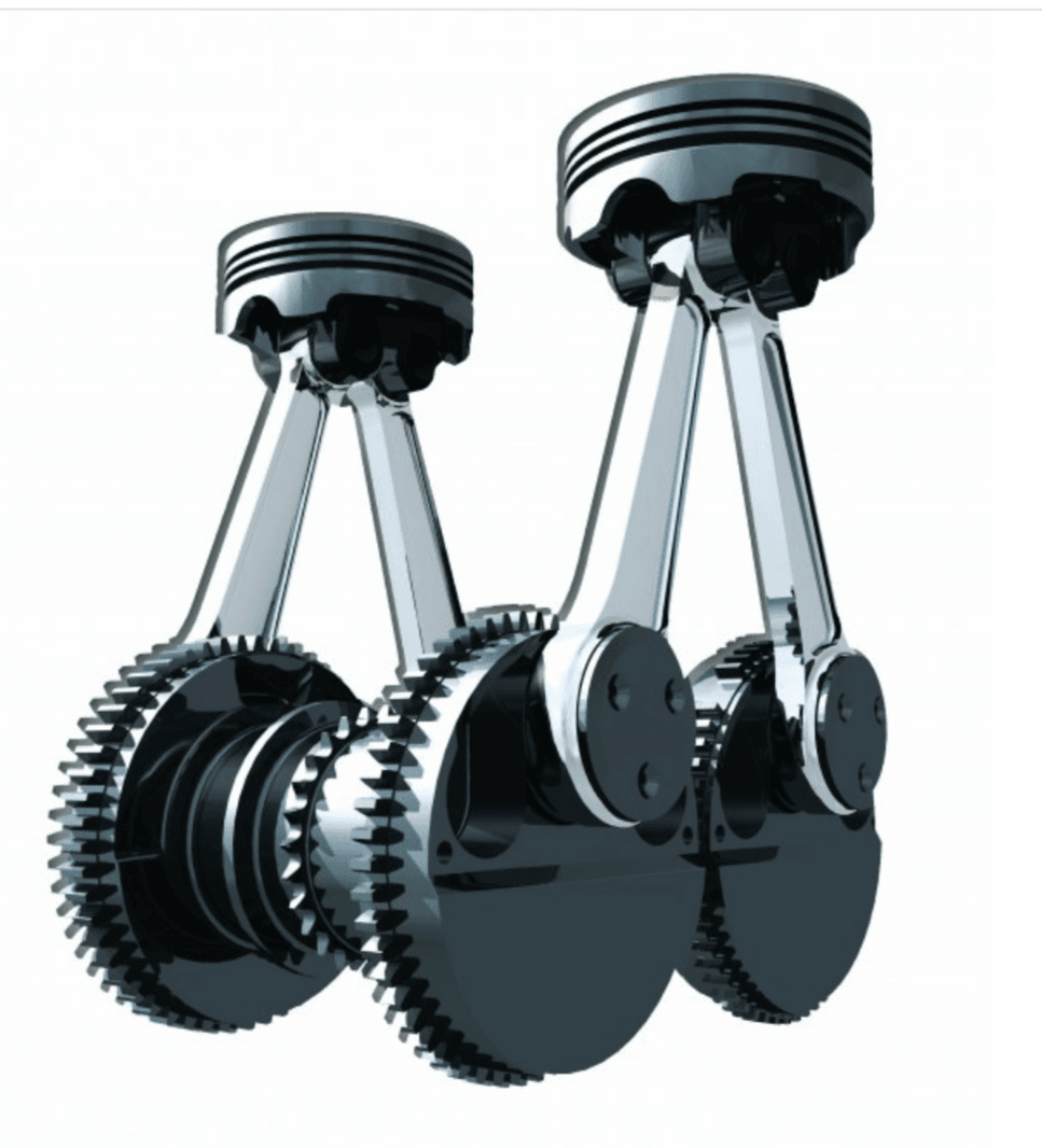

вместо разрезного коленвала с шестеренчатым приводом.
Забавно...
А кто бы мне объяснил такую конструкцию?
или она настолько у каждого в подкорке, что ея никто не видел и нужно вскрывать черепа, чтобы увидеть?

А вы что читать не умеете, я вам черному по белому написал, что гляньте в интернет, большинство Самоделкиных, в том числе и Ворогушин, пользуются принципом построения ДВС "без избыточных кинематических связей". Вы почитайте аннотации тех роликов, в которых применены ползуны для синхронизации, вместо разрезного коленвала с шестеренчатым приводом. Этот принцип уже у всех в подкорке, даже у Миллера, дня не проходит, что бы он не высказался по этому поводу.

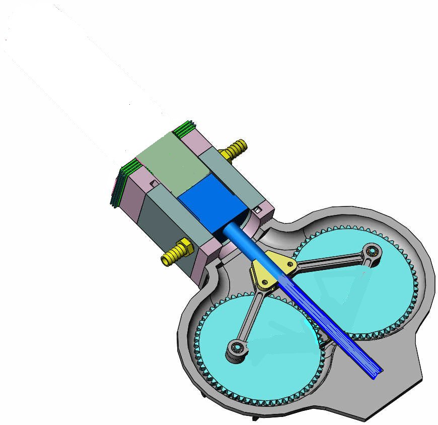

Бредовая кинематика, не имеющая шансов на движение.
и забавно, что на бесшатунной ветке вешают схему с ДВУМЯ шатунами
и без трения...
на языке дипломатов: "Это потрясающе!"
(если администратор знает этот анекдот, снова заблокирует(

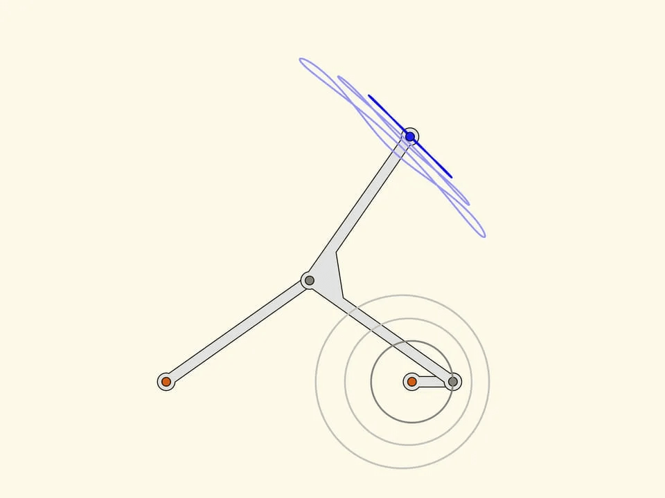

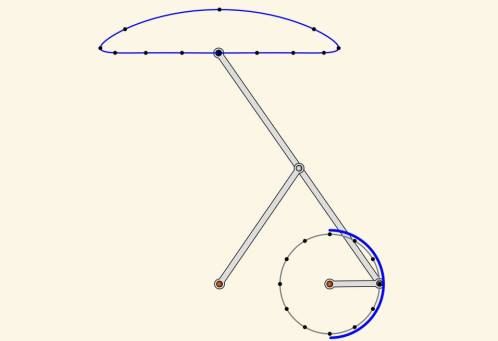

Эта "бредовая кинематика не имеющая шансов на движение" разработана в конце 19-го и начале 20-го века Чебышевым. Называется "прямилом Чебышева". Чебышев имел обыкновение изготавливать свои механизмы, проверять их на практике и описывать математически. Что-то "вирус клина" очень заразен прям как "омикрон".
Лет т...цать назад я пририсовывал кинематику двигателя Гуського (что на фотке) на базе заимствованного им механизма Чебышева, так вот, в нем прямая линия движения обеспечивается только в одну сторону хода поршня, а в обратную - траектория по эллипсной кривой, а как этот механизм может работать для меня осталось загадкой.
Чебышев называл свои механизмы приближённо прямолинейные. У меня где-то была книга Чебышева с его работами по подобного рода механизмам. Свои механизмы он изготавливал из дерева, исследовал и описывал законы движения кинематических пар. Там ни чего не говорилось о возможности использования таких механизмов в двигателях, он этим не занимался. Использовать тот или иной механизм Чебышева в конструкции какого ни будь механизма это личное дело конструктора. Хочется по оригинальничать тогда можно использовать. Меня вполне устраивает обычный КШМ.
Алексей Геннадьевич, "приближенно прямолинейные", это не Чебышева фраза, она принадлежит автору книги описывающему двигатель Гуськова-Улыбина, господину-товарищу К.Ю.Чирикову ("Необычные двигатели" 1976г.). Я уже писал, что непонятно почему он должен работать, если у Чебышева этот механизм имеет траекторию в виде дольки апельсина (см. рисунок).

Всё равно, приближением к некой "прямой" здесь и не пахнет. На последнем отрезке слишком мал ход по отношению к тем кинематическим звеньям, что выходят на "километр" во все стороны.
