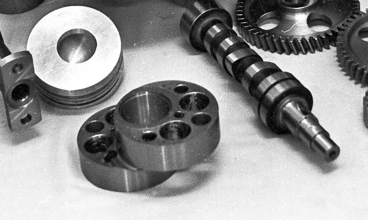

Я помню, у меня есть те фото. То есть это одни и те же фото. И ответ мне известен, но Игорь Петрович должен точно знать. КВ одно коленный и разъемный, не так ли
Точно сейчас ничего утверждать не могу, эти картинки я выкладывал лет 15 назад, но у меня где-то "завалялся" тот самый патент Баландина, в котором съем мощности осуществлялся карданным валом. Я его в публичке раскопал много много лет назад. И мне кааа-жется что колена там потому и нет, что мощность снималась с планетарной ступени.

достаточно посмотреть на эксцентрики на фото
и Ваши эксцентрики.
Сразу понятно, что КВ разъёмный
Игорь Михайлович, приятно общаться с понятливым инженером. Но, в данном случае, КВ может быть одноколенный и цельный, если штоковую шейку сделать консольной. Поэтому нужны достоверные сведения по этому мотору.

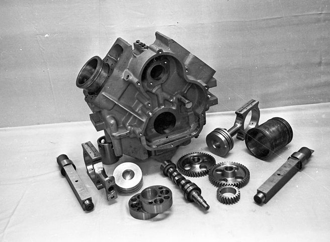

Мне захотелось увидеть всего лишь КВ этого зиловского бесшатунника, то есть как было задумано конструкторами. Как я понял, ни у кого из присутствующих такой информации нет.

А теперь проанализируем пост работника "обувного магазина": Понаписал тут "грамотный инженер" всякой ереси, а мне тут разгребай. Для того чтобы открыть Америку и сказать что распредвал двухопорный, не надо быть даже инженером, достаточно иметь глаза и два класса образования... . Два спаренных эксцентрика насаживаются на разборный коленвал, другого не дано. Коленвала и его щек с зажимной гайкой здесь нет, как нет и двух шестерен для связи с балансирными валами, Колено с эксцентриками разумеется вставляется через картер, а на одну шейку вала одевается тоннельная втулка - подпорка на которой сейчас стоит блок. И еще, пункт (9), гильзы не могут вставляться после колец. Чтобы так собирать, мокрая гильза должна в нижней части иметь конус в виде раструба... но ни один нормальный конструктор не выберет такую последовательность сборки, так как при ремонте двигателя подразумевается обратная последовательность, для того чтобы вытащить элементы движения надо сначала выбить мокрые гильзы, и остатки воды из блока зальют детали движения. Как альтернатива сказанному, сборка начинается с гильз, а потом индивидуально со стороны картера вставляются поршни с кольцами (а потом эксцентрики), хотя это тоже хлопотно, потому что мокрая гильза вставляется по ходовой либо по переходной посадке (но не прессовой) ибо у нее резиновые кольца, и как только начнешь вставлять поршень со стороны картера, то гильзы начнут вылезать со своих посадочных мест. В общем как ни крути, сборка этого двигателя плохо продумана.

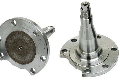

Справочно: Цапфа — часть вала или оси, на которой находится опора (подшипник). Цапфа, находящаяся на краю вала, называется шип, в средней части вала — шейка.
Надо видимо с торгашами по другому ... вот к примеру цапфа, найдите хоть одну деталь в данном БСМ на нее похожую. Есть другие, не знакомые вам названия: коренная и шатунная шейки... мотылевый ... рамовый подшипники, крейцкофная опора... .
Сборка этого бесшатунника почти не отличается от сборки двигателя с КШМ. Наличие горизонтального разъёма картера позволяет сборку-разборку мотора выполнять без особых проблем. Плюс съёмные направляющие. Предварительно собранный узел - КВ с эксцентриками, крейцкопфами, поршнями с кольцами, вставляется снизу в картер, если перевернуть верхнюю часть картера, то сверху. Затем гильзы занимают свои места в картере, а поршни в гильзах. Теперь можно установить направляющие и нижнюю часть картера. Однако КВ отсутствует на фото... 🙁
Трудно согласиться с последовательностью такой сборки. Во всех ДВС, вставка гильз, это первая сборочная операция, и последняя при разборке, я уже объяснил почему. Объясните и вы Владимир Илларионович, чем мотивируете предложенную вами последовательность. Мало того, вставленная гильза обычно растачивается по месту, а в БСМ случае, если ее поставить в конце сборки, то не факт, что она будет соосна с поршнем, скорее наоборот.
