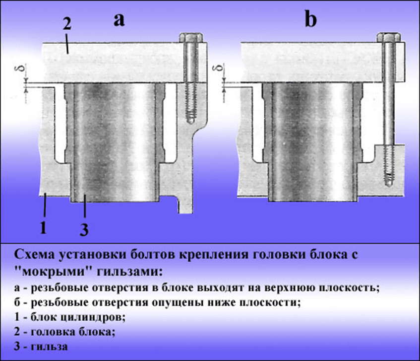

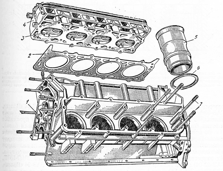

Вот характерный пример применения мокрых гильз. Обратите внимание, Игорь Петрович, как много места в блоке для гильз с нижним уплотнительным поясом. Это важно для БСМ при монтаже-демонтаже деталей двигателя.

И что, вы только подтверждаете мои слова, сначала гильза, а потом все остальное. Болты вместо киянки, это только способ монтажа, последовательность всегда неизменна. И еще, вы никогда не сольете всю воду до 100%, что-то всегда останется, и "это" попадет в масло.

Ну какой он упертый! Масло сливается и утилизируется, поддон снят, головка блока снята - какая нахрен вода!!!
Вначале монтируется собранный узел - КВ, эксцентрики, крейцкопфы с поршнями, противовесы. Затем это все вставляется в блок, без гильз и направляющих. По-другому это все не впендюришь! И только после устанавливаются гильзы и направляющие!
