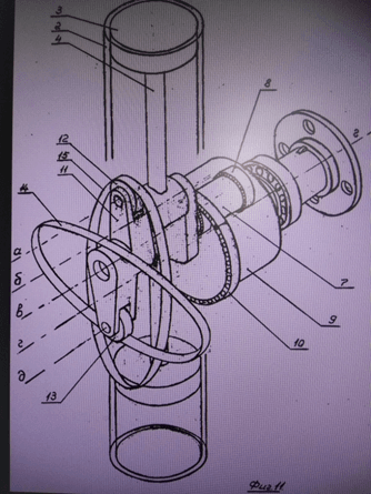

вот если речь об этой схеме:
то видно что рабочий ход поршня от ВМТ до НМТ это 180 градусов.
точно так же как в моторе с КШМ.
при этом похоже что рычаг это все же 1/2 от рабочего хода и все в порядке.
На рисунке выше с редуктором - действительно мало понятно
непонятно на каком этапе какой рычаг. сходу и не въехать:
на вот этой схеме, тоже вроде как 1/2 от рабочего хода рычаг.
это видно
Барада, Вас подвела мультипликация - плечо равно 1.4 хода поршня. А вот поворот ВЫХОДНОГО вала -действительно, 180 гр. Но в БШМ на Вашем мультике происходит ПЕРЕДАЧА движения от планетарного коленвала на выходной вал с редукцией 2. То есть обороты и момент выходного вала равны такому же, как на КШМ, но при вдвое меньшем плече.

Посмотреть вложение 540736БДВС-80 работает вот по этой схеме
Не знаю... Первое - контакт ролик/направляющая - слабое место. Большие обороты будут перегревать эти ролики, консольное исполнение поршневой части не даст больших моментов. Сложнее БШМ Баландина - изготовление криволинейных поверхностей по сравнению с цилиндрическими и плоскими. Не взлетит((

Эти цифры означают...барабанная дробь... диаметр и ход поршня!!! НЕТ?(( А, ход поршня и диаметр! а плечо коленвала,а? Скока?
Нет такого понятия как плечо КВ. Есть радиус кривошипа. В КВ БСМ таких радиусов два между двумя штоковыми шейками (большой) и между шейкой опорной и штоковой (малый).
В вертикальном цилиндре сначала работает малый радиус кривошипа, а потом после перекладки ползунов - большой. Все это написано в книге Баландина и никаким "серетом" не является... 🙂
У 2Д-200 малый радиус 47/4, а большой 47/2. Вот ВАм и плечо....
ЧИтайте книгу Баландина там все написано....
Там ТАКОЙ ереси, как про сложение ходов горизонтального и вертикального ползунов, нет...НИЧЕГО у Баландина не написано, почему при вдвое меньшем плече у него не получилось в два раза больше оборотов. Это так, к слову, о недоработанности теоретической части книги "Бесшатунные Двигатели" С.Баландин
Сложение ходов это Ваше изречение. Я говорил о совместной работе двух ползунов в одном РП (в одном цилиндре), а ползуны расположены на разных шейках КВ. Никакого "меньшего плеча" у Баландина нет....
