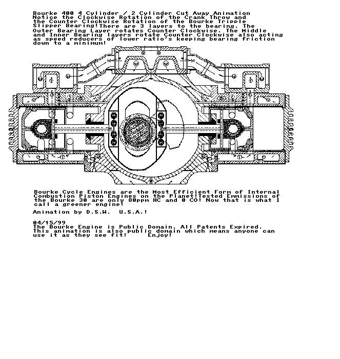

      Вот, например, такой вариант даже работал в металле, известный как двигатель Борка (рис. ниже). Анимацию можно посмотреть здесь:  http://ru-auto.livejournal.com/27901403.html
      Шатунов, как видите, нет, но боковые силы присутствуют. Центральный ролик так и просится замениться на ползун. Этот механизм преобразования в общем-то давно известен. Интерес может вызвать сама конструктивная схема.
       Видно, что поршни на штоках закреплены на кардане, а боковые силы воспринимаются направляющими штоков.

Vladimir_V сказал(а):
Интересно, что поршни на штоках закреплены на кардане.
И мы с Вами, Владимир Александрович, этот факт уже отмечали ранее в личной переписке.
Именно поэтому мне такие двигатели не нравятся. Шток - ненадежная опора для боковых сил. Карданы на поршнях этого двигателя только подтверждают, что проблемы здесь были....

Ну, как Вам сказать, Андрей?  :-/ Вам не нравятся избыточные кинематические связи, но они могут присутствовать в БШМ. В выбранном мною варианте - тем более. Поэтому нужно от них избавиться путем введения шарнира в соединении поршень-шток, как в КШМ, например. Но лучше, если это будет что-то типа кардана. Подумалось об этом давно, написал в самом начале ветки(2006год), а сделал только в этом году. Применение принципа самоустанавливаемости избавляет от разных болячек.
Эти связи присутствуют везде, и в обычном двигателе их навалом. Тем не менее тронковый двигатель нам постоянно ставят в пример, как более совершенный, чем БШМ! 😱
А вот избыточные кинематические  😱связи в БШМ - это страшно! 😱
