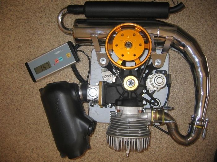

Может хватит теорий?
Попробуем типа техзадания на проектирование:
бесшатунный одноцилиндровый двигатель для параплана, мощность не менее 25 л.с.
вес - чем меньше - тем лучше,
обороты тоже не ограничиваем, но
редукция на винт более 3-х нежелательна.
Максимальное использование деталей серийных двигателей, стартер - ручной,
возможность изготовления большинства (лучше - всех) нестандартных деталей на настольных станках:
токарном типа ТВ-16 и
фрезерном типа Корвет-412
с достижимым для них классом точности.
В случае удачи эта конструкция легко сможет быть тиражирована самодельщиками.
Ежели никто из обитающих здесь специалистов не рискнет спроектировать такую конструкцию, тогда объясните смысл этой ветки?
Кто берется?
Чистой воды фантазия конечно, но попробуйте отнестись к этому как в мозговом штурме....
Двигатель не должен иметь вибраций, значит как минимум крест Владимира Илларионовича.
Ход поршня меньше диаметра, улучшит продувку двухтактника.
Один общий карб, на непосредственный впрыск в наших условиях бесполезно надеяться.
Без картерной продувки, наддув от винта в окантовке.
В варианте КШМ достаточно 3-х цилиндров, три шатуна на одной шейке.
Понятное дело, Вы всю ветку не читали. Поэтому просто поясню, ранее высказанные, свои соображения.
Бесшатунный двигатель должен применяться там, где он будет наиболее выгоден. В одноцилиндровой версии преимущества БСМ просто исчезают. И такую компоновку мы просто не обсуждали. Авиамодельную - тоже. Никто и никогда на ставил целью заменить существующие ДВС с КШМ на всем просторе мира моторов.
Если говорить конкретно, то одноцилиндровый бесшатунный двигатель для параплана проектировать и, тем более, изготавливать будет выглядеть бесполезным занятием.
Разве нет выбора предлагаемых двигателей для параплана?
Отбойный молоток на спине, лучше изначально не задавать такое условие, без обид.
Какой молоток? Бесшатунный одноцилиндровый двигатель будет на порядок лучше уравновешен, чем любой ДВС с КШМ до 6 ти цилиндров включительно.
Просто, как сказал Владимир Илларионович, одноцилиндровка БШМ не имеет смысла, так как ее относительная конструкционная сложность делает рациональным  только двухцилиндровый двигатель и более.
Поэтому 2 цилиндра, 25 сил, ...Короче, почти такой двигатель стоит у нас на стенде в Питере - 2Д200...
http://s46.radikal.ru/i112/1111/a3/562ca3168129.jpg
Его мощность 22,4 л.с. на 6000 об/ мин, масса 18 кг.
Полученные результаты доводки этого двигателя выкладывались на этой ветке. Все есть! 🙂

Для сравнения:
Двигатель для парамотора F 200 E
Тип двигателя      двухтактный с воздушным охлаждением
Объём      200 см3
Мощность      27 л.с. при 7800 об./мин.
Диаметр и ход поршня      66 х 56 мм
Масса двигателя      15,7 кг
Карбюратор      Walbro WB37
Топливо      бензин АИ-95 + 3,5% синтетического масла для двухтактных двигателей
Редуктор      ремённый поликлиновой, 1:3,1
Зажигание      электронное
Стартер      электрический
И это в полном комплекте с обвесом. Объясните мне тогда преимущества бесшатунных с практической точки зрения?

fc сказал(а):
Попробуем типа техзадания на проектирование: бесшатунный одноцилиндровый двигатель для параплана, мощность не менее 25 л.с.
  Если бы это была солидно организованная  и хорошо оплачиваемая работа, я бы может и попытался выкроить время и спроектировать четырехцилиндровый крест с БСМ с массой примерно 11кг, c цилиндрами, поршнями D52xS52мм и кольцами от скутера. Мощность получилась бы немного выше - 26-28л.с. при 3500об/мин. Редуктор для таких дефорсированных оборотов не нужен. Разумеется вариант БСМ применил бы, описанный в статье (пристегнутый файл внизу).   У схемы, примененной Владимиром Илларионовичем, тоже хорошие шансы и тоже в 4-х цилиндровом варианте.
fc сказал(а):
Вы сравниваете наземный транспортный двухцилиндровый бесшатунный двигатель с воздушной одноцилиндровкой авиационного назначения. То есть несравнимые вещи.
Вес 15,7 кг? Но у нас один корпус продувочного насоса сделан из чугуна. Сделаем его из алюминия и будет Вам 15 кг! При этом с жидкостным охлаждением!
С практической точки зрения этот двигатель не "молоток на спине", бензин без масла и не американский авиационный, а 92, если уж не осталось 76, ресурс, меньший расход тплива и тд... 🙂
