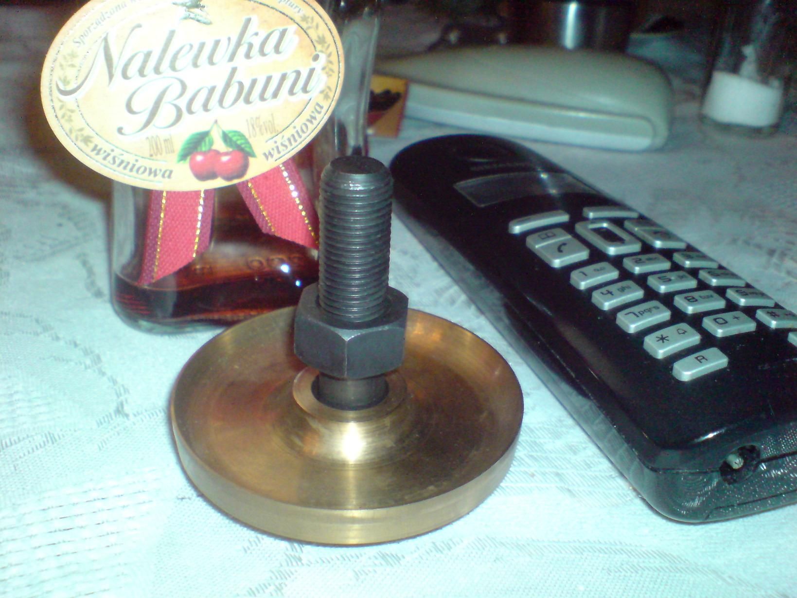

henryk сказал(а):
-мой польский товарищ из Франции придумал и сделал модель а я повторил металлическое уплотнение,у которого практически нет трения,диаметр можно регулировать с микронной точностью...   применимо для цилиндрических поверхностей. соовсем иное чем кольца!

henryk сказал(а):
принцип=если диск продавить в конус=внешний диаметр уменьшается!
Как кожаная манжета в старых велосипедных или автомобильных насосах для накачки шин.

BSM сказал(а):
Кольца "держат" высокие давления и температуры, а вот это уплотнение...
-я забавлялся с низкими давлениями и температурами
\десятки атм.и комн.темп.\
-автор изобретения=Зыгмунт Гурски=работал с давлениями порядка несколькит тысяч! атмосфер...
\при этом силиконовое масло уменьшало свой обьём\.
-применил его также в одноцилиндровом с/х моторе,
кажется БЭРНАРД?
-конечно,они были сделаны из пружинистой стали!
-но в насосе шкурка прижимается упруго к стенке ...
-уплотнение применяем в динамическом бампере.
\поршень в цилиндре\.
     Но, тогда какое отношение все это имеет к бесшатунным поршневым двигателям? Зачем загромождать ветку. Надо сделать свою тему и там ее развивать.
=без уплотнения поршня и штока даже безшатунные не будут работать...
-Некоторые из дискутантов ветки интересуются новыми возможностями такого рода уплотнения
\уменьшение трения\.
