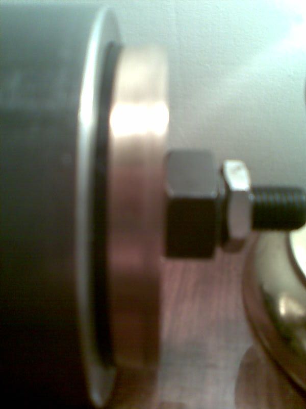

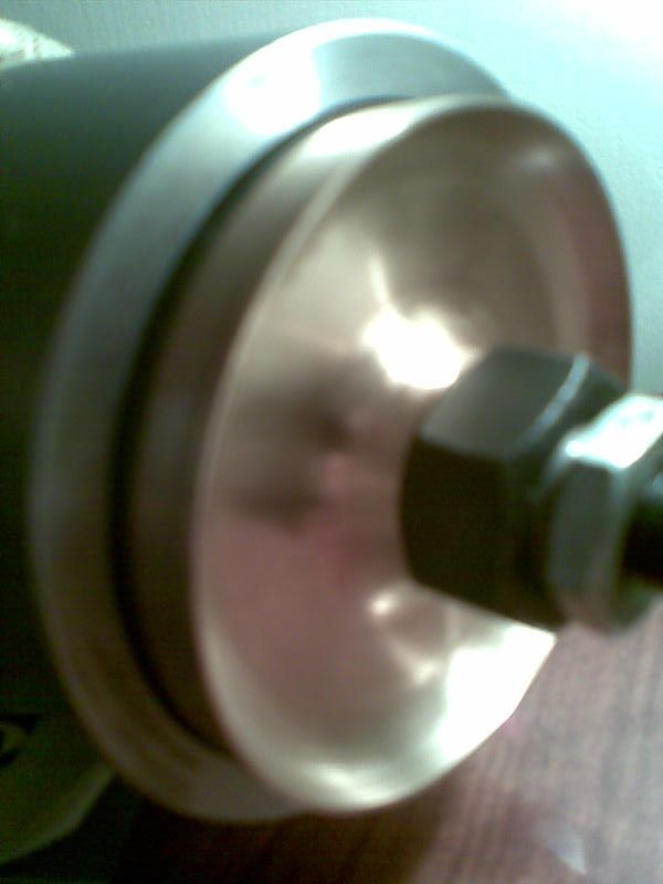

cloud сказал(а):
может быть есть другая информация?
-только смотрел видео,
но показалось интересным!
-мой польский товарищ из Франции придумал и сделал модель а я повторил металлическое уплотнение,у которого практически нет трения,диаметр можно регулировать с микронной точностью...
применимо для цилиндрических поверхностей.
соовсем иное чем кольца!
    32,7 КБ · Просмотры: 158
    139,7 КБ · Просмотры: 132
Из показанного Вами фото не очень понятно, что представляет собой это уплотнение.  🙁
=это упругий диск диаметром чуть больше чем отвестие трубы\ок.0,02мм\.
с помощю двойного винта\суммарный шаг 0,25мм\
можно ключом уменьшать диаметр уплотнения до нужной величины\ещё плотное,а не прижимается к стенкам трубы\.
принцип=если диск продавить в конус=внешний диаметр уменьшается!\конечно в пределах упругости материала уплотнения=на снимках=фосфоробронза\
=снимки слабым сотовым...
    29,8 КБ · Просмотры: 154
cloud сказал(а):
Ну да, чтобы мы не смогли расмотреть это уплотнение.
=mikron i tak nie uviditie...
-vozmitie shajbu kakovo-to diamietra\na snimkie 67mm\.=zamiertie totshno!
-prodavitie jejo v konusnuju shajbu i povtorno zamiertie vnieshnij diamietr!
modielku moshno sdielat iz ploskoj rieziny.
kstati,eta stalnaja modiel proizvodit na zritieliah silnoje vpietshatlienije=kak na molodyh riebiat grudz dievicy!
