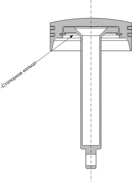

В.А., использовать поршни на пальцах совершать ту же ошибку что и Баландин. Употреби он поршни на 40мм ниже на МБ-4 он бы с тех же горшков что у М-11 увеличив ход в 1.3 раза, повысил бы обороты в 1,2-1,4раза и снял бы не 140, а 200 сил.
      Владимир, в принципе на МБ-4 было возможно увеличить ход, т.к. подшипники центральных полувалов были за плоскостью опорных подшипников планетарного вала. С.С. Баландин просто не ставил перед собой цели получить длинноходовой двигатель. Трактовать это как ошибку нельзя. Он ведь тоже тогда привязывался к серийным деталям ЦПГ, а возможность безпальцевого поршня тогда еще только прощупывалась. И как мы видим дальше, безпальцевый поршень появляется только в двигателе с жидкостным охлаждением, где стабильность положения оси цилиндра очень высока.
gnturn сказал(а):
Ведь все равно ползун делать новый к нему две трубки приварить и на винты М8 впотай поставить укороченные и расточенные поршни. И теперь с четырех! цилиндров (при ходе 84мм) ВЫ снимите около 80 сил при увеличении степени сжатия тем более.
      Но ведь я писал о том, что предел хода по штатной высоте гильзы (90мм) равен 76мм. Ход 84 мм требует изготовления новых гильз и запрессовку их в расточенные цилиндры. Весь набор операций значительно усложняет и удорожает изготовление демонстратора. Зачем это делать, если требуется только подтвердить работоспособность нового типа БСМ?

     В.А., я тоже уважаю Баландина, но  не использовал он имеющиеся резервы - не по ходу поршня не, по оборотам не, по степени сжатия это уже свершившийся факт. Все оставил на уровне М-11.
     Помните А.М. показывал поршень с одним кольцом на самом краю(я что-то его не нашел, надеюсь А.М. напомнит) для демонстратора вполне подойдет и из 90мм Вы 84 используете по делу. В напряженных но не продолжительных испытаниях. Эскиз послал на е-майл.

gnturn сказал(а):
Конечно избыточные связи важны, но можно обойтись необходимыми и достаточными компенсаторами температурных и осевых перемещений и без оных пальцев. У нас есть такое.
Избыточные связи скорее вредны. А что есть, кроме простых пальцев, на Ваш взгляд?  :-/

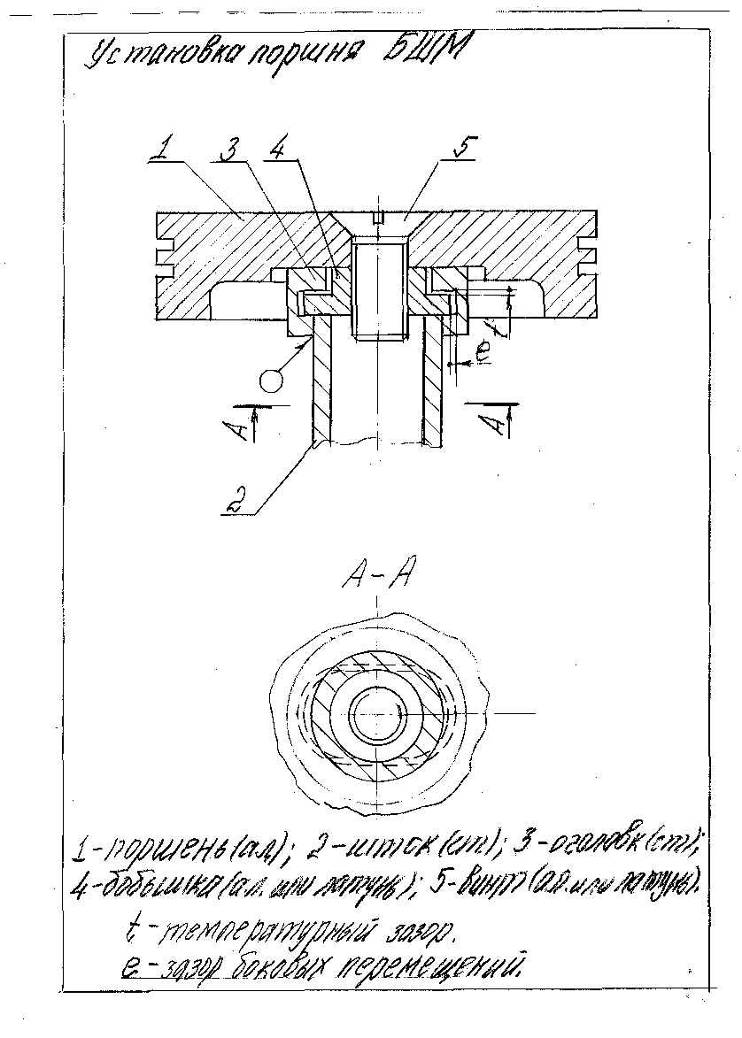

cloud сказал(а):
     Ну вот так например.
       Владимир, но угловые отклонения оси цилиндра такая конструкция не компенсирует. Поэтому в БСМ двигателей воздушного охлаждения она будет приводить к затяжелению мотора при работе из-за повышенного трения при температурных деформациях положения оси цилиндра. Здесь пальцу как раз нет равных.
gnturn сказал(а):
Ну вот так например
Владимир, Ваш вариант допускает только плоскопараллельные перемещения. Но этого мало и мой "кардан" с двумя пальчиками значительно лучше.
Но на рисунке, что и у Вас плюс шарнир внизу.

Vladimir_V сказал(а):
     Конечно ПАЛЕЦ, но только в плоскости вращения КВ, а  в ей попендикулярной только ЛЮФТ штока по пальцу, исходно ЗАДАННЫЙ, а бобышка на ту же заданную величину сразу в двух плоскостях в т.ч. и угловое цилиндра.
